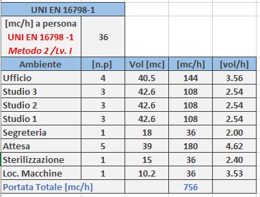

In allegato ho messo quello che mi risulta dalla UNI EN 16798 calcolato con "Metodo 2" (che se ho ben capito è quello che va per la maggiore in Italia) con livello 1. Il metodo 2 prescrive 10 l/s per persona (36 mc/h).
Se considerassi 6-10 vol/h per ogni sala verrebbero portate molto più grandi, bel oltre i 1000 mc/h.. mi sembra eccessivo

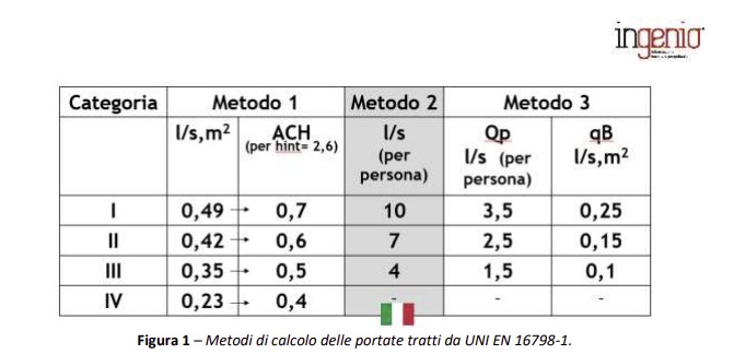

Forse leggendola?
Immagine 2026-03-02 100837.jpg (41.58 KiB) Visto 77236 volte

"Leggendola" ma mi metti lo screen di un sito web. Forse ti converrebbe comprarla e vedere che non c'entra nulla con quei 3 metodi.

shinobi9 ha scritto: ven feb 27, 2026 13:29 Il “metodo 3” ha 2 contributi da sommare.
Il metodo 2 invece no. Sono 10 l/s a persona e basta.
L'allegato nazionale per il metodo 2 definisce i parametri limite di concentrazione di inquinanti che devi rispettare per definire la categoria (pagine 16 e 17 del PDF della 16798-1:2019/NA:2025). Se usi questo motodo, poi hai sistemi che effettivamente misurano la concentrazione e adattano la portata?
Te lo chiedo perchè adottiamo il metodo 1 proprio perchè garantire la concentrazione di inquinanti non è affatto banale. Non mi è chiaro da dove arrivi quella tabellina banale che hai postato. Il metodo 3 non è utilizzabile (che è proprio quello che ha delle portate predefinite).
La 16798 è una norma tutt'altro che banale, attenzione a prenderla come fosse un bicchier d'acqua. Anche la definizione del tipo di edificio in termini di emissione di inquinanti non è banale (NA.4)

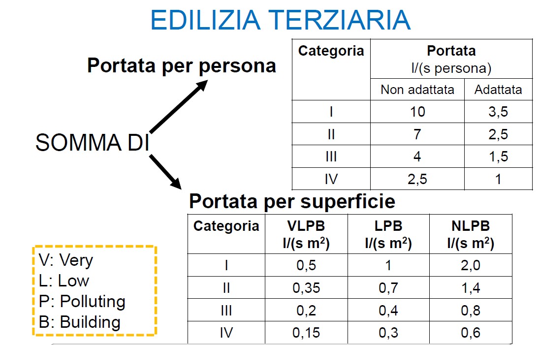

Quella che hai postato è la tabella relativa all'edilizia residenziale. Ne esiste un'altra per il terziario, come nel tuo caso (spero si veda l'allegato è la prima volta che ne posto uno).
Portate terziario.jpg (127.73 KiB) Visto 76925 volte
se fosse questa la tabella risulta meno dei 6 vol/h di cui parlavo.
in pratica per uno studio di 14 mq con 3 persone in Livello LPB I ho: 10*3 [l/s]+ 1*14= 44 [l/s]= 158 [mc/h] mentre considerando i 6 [vol/h] ho 252 [mc/h].
[/quote]
Nulla ti vieta di adottare portate maggiori rispetto a quelle calcolate, così come seguire la regola tecnica più cautelativa. Nei progetti degli edifici sportivi soggetti alle direttive CONI, spesso e volentieri quest'ultima prevale sempre sulla 16798.

[/quote]
[/quote]
corretto.
