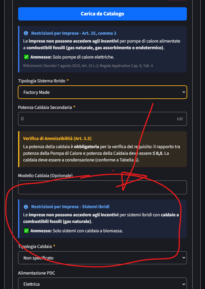

un noto produttore di pompe di calore D.... ha già generato l'autodichiarazione delle pompe di calore incentivabili con intervento IIIA nel Conto termico 3.0.
Noto che nell'autodichiarazione per il conto termico 3.0 sono incentivabili VRV solo fino ad una potenza di circa 33 kW, mentre per il conto termico 2.0 erano incentivabili VRV in batteria fino a potenze di 150 kW.
C'è qualche vincolo che mi sfugge in questo nuovo conto termico 3.0 per il VRV di grossa potenza??

???? da dove esce questa? se mai c'è la questione con gli split sopra e sotto i 12 kW ma quel 33 da dove esce?

risolto l arcano.. semplicemente trattasi di pordotti che vanno a catalogo e quindi no sotto i 35 kW

I sistemi "add-on" sono utilizzabili per le imprese? Anche se vengono mantenute le caldaie a gas esistenti?
Messaggi: 3429
Re: Conto Termico 3.0 - Regole Applicative GSE pubblicate
Le regole parlano di "interventi che prevedono l’installazione di
apparecchiature energetiche alimentate a combustibili fossili, compreso il gas naturale", per cui direi che sono ammesse.
Messaggi: 6243
Mi riferisco a quanto scritto nel titolo V per le imprese
Messaggi: 13523
Immagine 2026-02-09 133028.png (124.2 KiB) Visto 81106 volte
Tom Bishop ha scritto: lun feb 09, 2026 08:23 I sistemi "add-on" sono utilizzabili per le imprese? Anche se vengono mantenute le caldaie a gas esistenti?
imprese = no gas
Messaggi: 6243
Ok, come pensavo. Grazie.

marcoaroma ha scritto: lun feb 09, 2026 08:48 Le regole parlano di "interventi che prevedono l’installazione di
Tom Bishop ha scritto: lun feb 09, 2026 09:02 Mi riferisco a quanto scritto nel titolo V per le imprese
Quanto avevo scritto è proprio preso dal titolo V.
Messaggi: 3429
girondone ha scritto: lun feb 09, 2026 13:29 imprese = no gas
Comunque la normativa distingue gli ibridi dalle pompe di calore add-on, sembra che hai riportato la pagina web degli ibridi.
Inoltre la definizione esclude interventi di installazione di generatori a gas, e le pompe add-on elettriche non sono a gas, mentre le caldaie rimangono quelle esistenti e non vengono installate.
