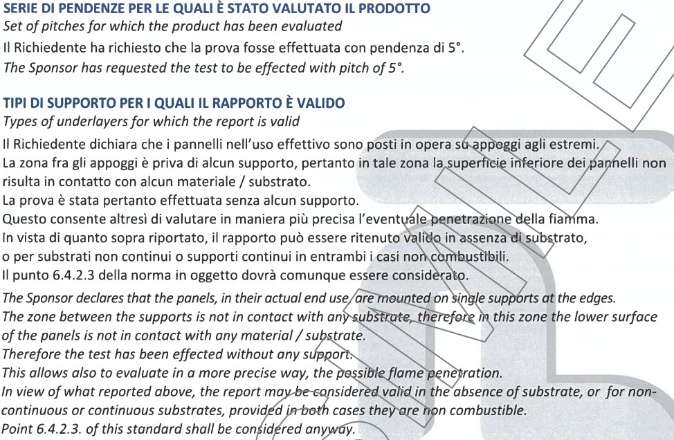

- la certificazione Broof solitamente è tale, ma su un determinato supporto di prova; bisogna quindi verificare che i pannelli FV siano installati sullo stesso supporto della prova sperimentale?
- la certificazione Broof solitamente si certifica anche sulla base della pendenza dell'elemento, solitamente i pannelli FV possono essere installati anche inclinati, bisogna quindi verificare che il pannello sia classificato Broof nella pendenza di installazione prevista?

2. E' fondamentale sapere se la prova per classificare Broof da parte del produttore è fatta con supporto combustibile o incombustibile. Tuttavia poco tempo fa, chiedendo il rapporto di prova per la certificazione Broof di un sandwich da tetto mi sono sentito dire che non era disponibile e che mi davano solo la Dop. E' normale o devono darlo per forza?

Mi hanno appena mandato il rapporto di prova del sandwich e si legge questo:
Immagine 2026-02-06 114322.jpg (229.51 KiB) Visto 58693 volte
In pratica contano solo gli strati continui, gli appoggi estremi non contano. Non è chiaro però se questi possano essere anche combustibili. Se non contano dovrebbe essere irrilevante la combustibilità invece dice che il rapporto è valido per:
a. assenza substrato
b. substrato non continuo incombustibile
c. substrato continuo incombustile
Chi stabilisce in base al passo dei listelli di legno se si rientra nel caso di substrato assente o non continuo?
Mi sembra un po' una supercazzola...

Messaggi: 1066
Re: Nuova guida fotovoltaico
Messaggio da etec83 »
mmaarrccoo ha scritto: ven feb 06, 2026 11:49 Perchè dici questo? Che io sappia il produttore della guaina ti dice il materiale che ci deve essere sotto.
Sì scusa, io ero già andato oltre.
Lo so che il produttore lo indica, ma il tipo di materiale che c'è sotto il campione testato concorre a determinare sostanzialmente la positività della prove per T1,T2,T3,T4?
Leggendo la UNI CEN/TS 1187 sembrerebbe che solo per la prova T2 viene richiesta indicazione del substrato
Successivamente è la UNI EN 13501-5 sulla classificazione dei tetti che chiede di indicare nel rapporto di classificazione anche il substrato, il supporto e la struttura del supporto, più specificatamente:
prova T1 ---> specificare il supporto
prova T2 ---> specificare il substrato
prova T3 ---> specificare il supporto
prova T4 ---> specificare il supporto e la struttura del supporto
Quindi il tipo di substrato sembrerebbe influenzare solo la prova T2, mentre per le altre prove il tipo di substrato non sembra essere un elemento fondamentale per il risultato della prova.
In ogni caso nelle norme indicate non viene data una definizione di "supporto" quindi qual è esattamente la differenza con il substrato?
Per questo occorrerebbe sentire un esperto di laboratorio sulla norma UNI CEN/TS 1187 che tra l'altro essendo scritta solo in inglese non è per noi di facile interpretabilità, giusto per comprendere se il tipo di substrato è fondamentale anche per i test T1,T3 o T4 o se è invece il supporto a doverlo essere.
Perché in ogni caso nelle prove T1,T3 e T4 il fuoco non deve penetrare o se lo fa penetra dopo 30 o 60 min, quindi non si comprende cosa incida il supporto del tetto nei test T1, T3 e T4.

Quindi dici che c'è differenza tra substrato e supporto... Sempre più incasinata la cosa.
Comunque se fosse come dici, per T1, T3 e T4 il rapporto di prova riporta info sul substrato/supporto ma non sarebbe vincolante. Invece il rapporto di prova che ho postato pone delle condizioni alla validità dello stesso riguardo il substrato:
mmaarrccoo ha scritto: ven feb 06, 2026 11:49 In pratica contano solo gli strati continui, gli appoggi estremi non contano. Non è chiaro però se questi possano essere anche combustibili. Se non contano dovrebbe essere irrilevante la combustibilità invece dice che il rapporto è valido per:
E quindi non si capisce dove posso mettere quel sandwich...?!
Messaggi: 14176
mmaarrccoo ha scritto: ven feb 06, 2026 13:51 E quindi non si capisce dove posso mettere quel sandwich...?!
Mettici a supporto dei tubolari o omega metalliche al posto dei listelli di legno.
