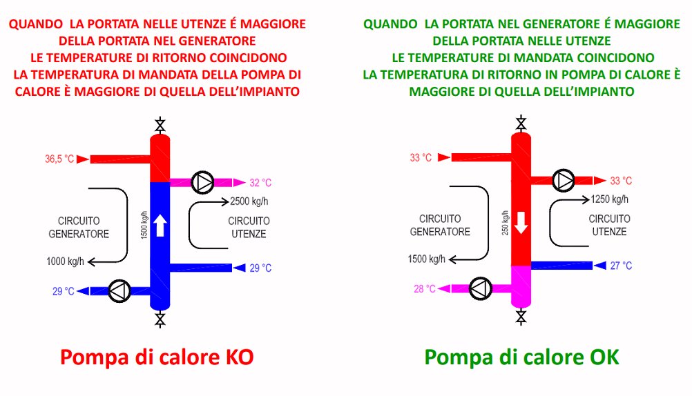

ponca ha scritto: dom gen 11, 2026 21:49 stiamo parlando di questo vero?
Mi sono permesso di fare una correzione. La direzione di flusso dipende dalla somma algebrica delle portate entranti e uscenti.

quel Tee mi sembra il punto + delicato del sistema
fisicamente cosa c'è?
un semplice Tee?
una valvola a 3 vie con miscelatore termostatico o con servomotore (e relativa regolazione climatica)?
una curiosità: perchè su tutti gli schemi che si trovano in giro su manuali di installazione e altro non viene quasi mai suggerita questa soluzione? magari semplicemente "perchè si è sempre fatto così" o c'è altro?
rifaccio la stessa considerazione: Viessmann ha centinaia di schemi di installazione (e consiglia vivamente di attenersi a questi) in cui l'inerziale ha 4 attacchi

ponca ha scritto: lun gen 12, 2026 09:57 un semplice Tee?
Certo. Che altro ci vorresti mettere?
ponca ha scritto: lun gen 12, 2026 09:57 una curiosità: perchè su tutti gli schemi che si trovano in giro su manuali di installazione e altro non viene quasi mai suggerita questa soluzione?
Ignoranza. Trascuratezza. Consuetudine.
Messaggi: 7579
Re: PDC con volano termico in serie vs separatore
riflettendoci mi torna, un Tee è sufficiente non serve altro
e mi torna anche quello sche scrive SuperP, da questa configurazione a 3 attacchi si potrebbe passare ad una configurazione a 2 attacchi
con il ritorno dall'impianto che non rientra nel volano ma sul collegamento tra volano e PDC
in modo analogo a come spesso vengono fatti gli impianti a biomassa

Provate a scrivere le portate previste, sul primario e sul secondario.
Sono fisse o variabili? Se sono variabili, a cosa sono legate? Chi le controlla? Una regolazione elettronica?
Se sono fisse, che succede se funziona una sola pompa? E che succede se funzionano contemporaneamente le 2 pompe?
Il compressore è ad inverter? Ma ne siete sicuri?
Allora, scriviamo Marca e Modello: ne vedremo delle belle! Magari scopriremo che l'inverter è solo sul ventilatore.
Un impianto così, domestico, con serbatoio da 50 litri, non va fatto. Se non volete problemi.
Forse perché quello schema da meno problemi di assistenza, magari consumando 100 kWh in più all'anno? Oppure perché il loro ufficio tecnico non ha abbastanza esperienza?
La domanda principale, in ogni caso, resta: quali sarebbero le portate di progetto sui 2 rami (primario, secondario)?

Esa ha scritto: lun gen 12, 2026 11:14 La domanda principale, in ogni caso, resta: quali sarebbero le portate di progetto sui 2 rami (primario, secondario)?
stiamo parlando in generale, non so che numeri darti
la pompa sul primaio è a bordo della PDC ed avrà la sua portata
la portata sul secondario dipende dall'impianto interno e generalmente è estremamente variabile
semplificando sul primario hai una portata 100 fissa
mentre sul secondario una portata variabile da 10 a 100
Per questo ho molti dubbi che funzioni bene un impianto così.
Pensa solo che succede ai due estremi delle portate, oppure anche quando una delle pompe è ferma.
Lo lascio fare agli altri. Io accetto i suggerimenti di Viessmann, dei centri di assistenza e della IA.

Ho letto con piacere e ci sono tanti spunti interessanti.
Devo dire che alla fine con il 3 attacchi si risolvono tanti problemi e sembra essere la soluzione da preferire, soprattutto se si considera che la PdC può fare anche il freddo.
Facciamo un caso più estremo, mettiamo una pompa di calore da 20/30/40 kWt che male ci sarebbe a mettere un separatore idraulico vero (cilindro piccolo con giusto fattore di forma) e sul ritorno del primario un inerziale in serie? Giusto per contesto, sul secondario c'è un collettore con 3 partenze per piano che vanno ad alimentare dei ventilconvettori caldo/freddo. La portata sul primario è sempre regolata con DT 5°C costante e rimane sempre maggiore della portata a secondario.
Con una configurazione così si può dire che si riducono i problemi di rimescolamento, si mantengono le logiche "standard" ma si installa un componente poco costoso e poco disperdente in più.
Per me è un miglioramento rispetto al 4 attacchi rappresentato nella rivista, pareri?

MarcoFu ha scritto: lun gen 12, 2026 12:20 Per me è un miglioramento rispetto al 4 attacchi rappresentato nella rivista, pareri?
è inutile e non garantisce acqua calda o fredda all'impianto durante gli sbrinamenti o la produzione di acs
In questo caso devi accettare un altro compromesso:
. con il caldo, il prelievo è meglio in alto
. con il freddo, il prelievo è meglio in basso.
Come vedi, la perfezione non esiste.

con il 3 attacchi NON ti perdi il rimescolamento

Esa ha scritto: lun gen 12, 2026 12:50 . con il caldo, il prelievo è meglio in alto
con 8 valvole manuali o 4 deviatrici?
Semplicità !
davvero è 5 nni che faccio vedere tutti questi problemi.

“Bias di conferma”? No, è analisi del rischio professionale.
In cantiere, la differenza tra uno schema a 3 e uno a 4 attacchi non è una gara di ego, ma la scelta tra un'efficienza teorica estrema (3 attacchi) e la continuità di servizio garantita (4 attacchi).
Se i manuali ASHRAE, Trane o Viessmann puntano sulla robustezza del disaccoppiamento, è perché sanno che la realtà operativa non è un foglio Excel (o il risultato di una simulazione in transitorio). Tra un sistema che 'promette' sulla carta e uno che protegge il compressore (e il mio lavoro), non ho dubbi. È pragmatismo derivante dall’esperienza (anche di altri, Viessman, Trane, Aermec, ecc.), non pregiudizio.

Esa ha scritto: lun gen 12, 2026 13:07 In cantiere, la differenza tra uno schema a 3 e uno a 4 attacchi non è una gara di ego, ma la scelta tra un'efficienza teorica estrema (3 attacchi) e la continuità di servizio garantita (4 attacchi).
Ma quale sarebbe il montivo di NON continuità del servizio del collegamento a 3 attacchi? Guarda che stai sbagliando, te l'ho già scritto. Funzionano esattamente allo stesso modo come:
- separazione idraulica
- conenutto acqua per sbtinameti
- portata minima
- contenuto acqua per continuità servizi
Esa ha scritto: lun gen 12, 2026 13:07 Se i manuali ASHRAE, Trane o Viessmann puntano sulla robustezza del disaccoppiamento, è perché sanno che la realtà operativa non è un foglio Excel (o il risultato di una simulazione in transitorio). Tra un sistema che 'promette' sulla carta e uno che protegge il compressore (e il mio lavoro), non ho dubbi. È pragmatismo derivante dall’esperienza (anche di altri, Viessman, Trane, Aermec, ecc.), non pregiudizio.
“Bias di conferma”, confermo
Ancora con sta cosa del 4 attacchi che protegge il compressore!?!?!!?

Non complico nulla, anzi: semplifico la vita all'utente.
In una casa da 150 mq non metto né valvole manuali né valvole deviatrici: accetto il compromesso della stratificazione in favore di una stabilità idraulica che solo i 4 attacchi garantiscono. È una, se pur non condivisa.
Il discorso cambia radicalmente nei grandi impianti (centri commerciali, industrie, uffici, ecc.). Lì, conoscendo il compressore che verrà installato (vite, multicilindro, ecc.) e avendo la garanzia di una manutenzione professionale, i criteri cambiano.
La maturità di un progettista sta proprio qui: capire quando inseguire il dettaglio tecnico e quando privilegiare la robustezza e la 'stupidità' del sistema a prova di errore umano e di cantiere. Progettare per un'abitazione unifamiliare non è la stessa cosa che progettare per un'industria.
Non voglio crearmi problemi per inseguire efficienze teoriche.

vinz75 ha scritto: lun gen 12, 2026 15:44 Perchè?
separatore + inerziale sul ritorno non non ha energia lato secondario (ho scritto velocemente sopra, sucsa)
ovviamente ha separazione idraulica, energia per sbrinamenti, stabilità lettura temperatura di ritorno etc

L'uso dell'accumulo con 3 attacchi mi manca. Approfondirò meglio quello che mi vuoi dire, perchè così su due piedi mi sfugge.

Esa ha scritto: sab gen 10, 2026 21:59 Aggiungo qualche considerazione sulla decontestualizzazione. Progettare, ad esempio, un ospedale dove hai portate costanti o carichi di base enormi e manutenzione h24, è l'esatto opposto di progettare una villetta
è evidente da quanto ha scritto ponca che si parlava di impianti piccoli (<100 kW di potenza termica). se l'impianto fosse medio-grande con diverse zone/mandate il volano non ci sarebbe affatto, nè tantomeno il separatore/puffer/disgiuntore, ci sarebbero dei collettori con bypass tarato e il circuito (collettori compresi) avrebbe un volume sufficiente da non richiederlo.
non c'è dubbio che lo sia. il 3 attacchi è una scelta intelligente che evita di montare due bussolotti dove ne basta uno (e che va bene anche nei casi in cui la portata del primario può essere inferiore a quella del secondario; ce ne sono, anche se con la dominanza delle pdc diventeranno sempre di meno).

Torniamo all'inizio: vale la pena per un impianto che ha un separatore/serbatoio da 50 litri?
Ci sono gli estremi, ma non è obbligatorio arrivarci ...
Separatore e PdC.jpg (101.01 KiB) Visto 58396 volte

Per esempio progettando con salto termico 5°C sul primario e 7°C sul secondario (verificando la corretta deumidificazione).
