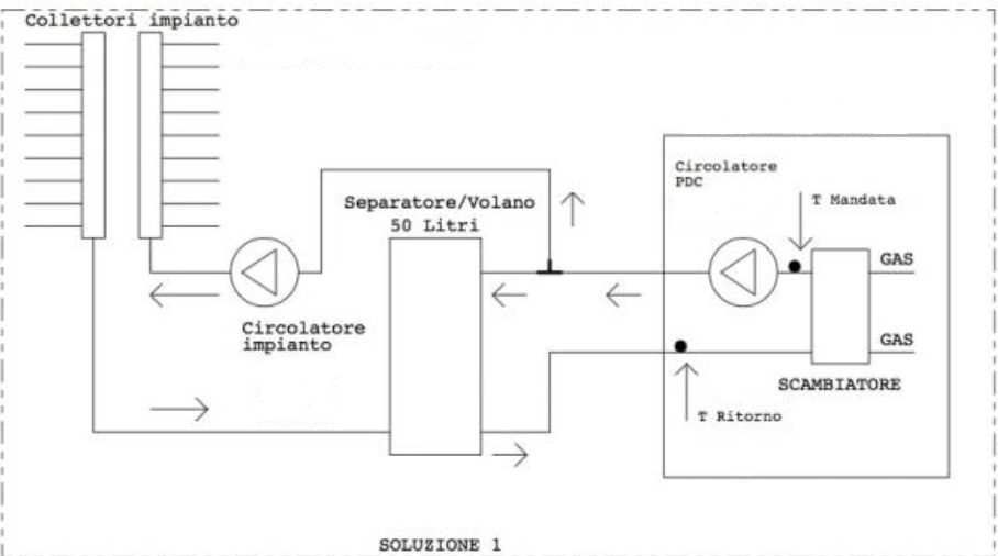

separatore idraulico + volano termico sul ritorno permette di avere un circolatore esterno con la prevalenza desiderata (se quello della PDC non basta) e di godere dei vantaggi del volano sul ritorno, non dico sia una soluzione sbagliata ma a mio parere se l'idea è quella di limitare il pendolamento è una soluzione equivalente a quella classica con il volano sul ritorno
aggiungo questa immagine, NNN suggerisce la soluzione 4 (in basso a dx)
- Immagine.jpg (185.25 KiB) Visto 988360 volte
Ultima modifica di ponca il ven gen 09, 2026 16:21, modificato 1 volta in totale.
Re: PDC con volano termico in serie vs separatore
Vanno bene tutte e quattro secondo me. Se hai pdc inverter le due in serie sono una complicazione inutile sia silla mandata che sul ritornoponca ha scritto: ven gen 09, 2026 15:27 separatore idraulico + volano termico sul ritorno permette di avere un circolatore esterno con la prevalenza desiderata (se quello della PDC non basta) e di godere dei vantaggi del volano sul ritorno, non dico sia una soluzione sbagliata ma a mio parere come se l'idea è quella di limitare pendolamento è una soluzione equivalente a quella classica con il volano sul ritorno

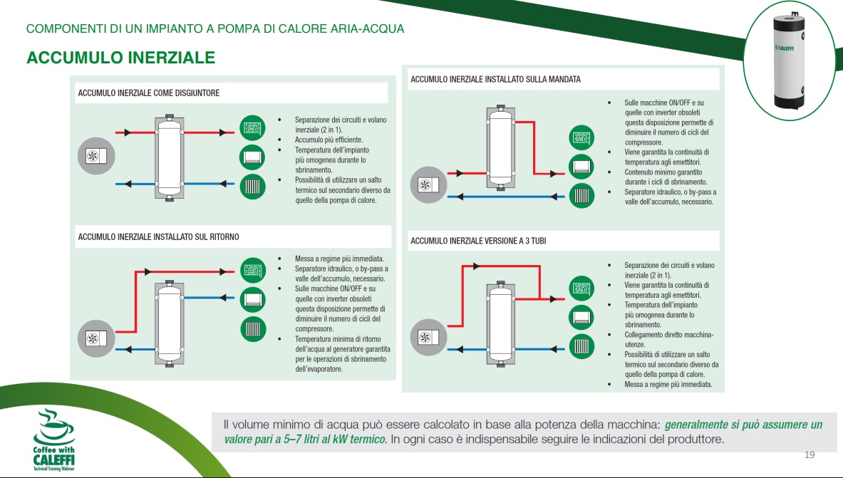

Concordo. Il volano termico è spesso oggetto di dibattito, ma la verità tecnica è che la sua configurazione ideale dipende interamente dall’idraulica dell’impianto e dal tipo di terminali.ponca ha scritto: ven gen 09, 2026 15:27 separatore idraulico + volano termico sul ritorno permette di avere un circolatore esterno con la prevalenza desiderata (se quello della PDC non basta) e di godere dei vantaggi del volano sul ritorno, non dico sia una soluzione sbagliata ma a mio parere se l'idea è quella di limitare il pendolamento è una soluzione equivalente a quella classica con il volano sul ritorno
La "soluzione unica" non esiste. Se l'impianto ha già molta acqua (radiante in tutta casa senza zone), il volano potrebbe persino essere superfluo. Se invece hai fan coil. UTA, radiatori con termostatiche, ecc., il volano in parallelo diventa l'unico modo per non distruggere il compressore in poco tempo. Non esiste neppure una soluzione "standard", perché il volano deve assolvere a funzioni diverse a seconda del contesto.
Il collegamento in serie (sul ritorno) è la soluzione preferibile per impianti mono zona, dato che aumenta il contenuto d'acqua del sistema per evitare pendolamenti e garantire l'energia necessaria per i cicli di sbrinamento. È ideale per pavimenti radianti con grande inerzia.
Il collegamento in parallelo (compensatore idraulico). si usa quando le portate del circuito primario (PdC) e del secondario (utenze) sono diverse o variabili. Serve a disaccoppiare idraulicamente i due circuiti, ed è necessario se hai molte zone con testine elettrotermiche che possono chiudersi, riducendo la portata. Certamente protegge la PdC dai blocchi per "mancanza di flusso", ma se non calcolato bene, può causare una miscelazione che abbassa (o aumenta, in base alla stagione) la temperatura di mandata, riducendo l'efficienza dei terminali. Si usa in impianti multi zona o misti (esempio: radiatori + radianti).
Il volano tecnico in genere si utilizza con serbatoi a doppia funzione o con produzione di ACS istantanea, per ottimizzare gli spazi in centrale. Si usa in abitazioni singole dove, magari, si vuole integrare anche il solare termico o ottenere una gestione semplificata dell'ACS.
In sintesi:
. La configurazione in serie si utilizza prevalentemente con impianti aperti (no valvole) e garantisce la massima efficienza con la minima complicazione (1 pompa)
. La configurazione in parallelo si utilizza prevalentemente con impianti a zone o con portate variabili; garantisce una efficienza media e l’impianto è più complicato (più pompe, ecc.).
. Il separatore idraulico si utilizza quando vi sono più circuiti con portate molto diverse, l’efficienza è variabile e la complicazione media.

Quello che volevo evidenziare è che non esiste una soluzione universale. Caleffi, ad esempio, fa bene a proporre una casistica ampia: ogni schema ha un suo perché in base alla dinamica del secondario.

Provo a tornare al nocciolo della questione
Se ho una pdc di taglia non piccola, diciamo una 12-14-16 kw per intenderci e l'utente la farà funzionare con un solo fancoil acceso o con un impianto radiante in cui sono aperti solo 2-3 circuiti
Quale configurazione del volano vedete più adatta a limitare i problemi?

In un caso del genere (PdC da 12-16 kW con carico minimo), il separatore idraulico è l'unica ancora di salvezza. Siamo nella condizione peggiore: la potenza minima modulabile della macchina è superiore al carico richiesto dall'utenza. Senza il disaccoppiamento (separatore di volume adeguato), avremmo due problemi: la PdC non riuscirebbe a far circolare la sua portata nominale attraverso un solo fancoil (probabile blocco) e (senza separatore) il volume d'acqua sarebbe talmente ridotto che la macchina farebbe un ciclo on/off ogni 2 minuti, distruggendo il compressore in poco tempo (pendolamento).ponca ha scritto: sab gen 10, 2026 18:17 Provo a tornare al nocciolo della questione
Inoltre, come si potrebbe gestire un defrost su una macchina da 16 kW avendo come volano solo il contenuto d'acqua di un fancoil e della rete di collegamento? Lo scambiatore rischierebbe il congelamento prima ancora che la logica di protezione possa intervenire.
Nel tuo esempio, il separatore (ribadisco: meglio se con un volume inerziale generoso) non è un optional “inefficiente”, è l'unico modo per garantire la sopravvivenza della macchina.
E' la conferma perfetta di quanto la “logica del costruttore" non può nulla se il termotecnico non ha progettato correttamente il circuito idraulico dell’impianto.
con riferimento alle quattro "soluzioni":
1 come disgiuntore: è palesemente da evitare perchè parte dell'energia prodotta dalla pdc va sprecata per rimescolamenti (che abbassano inutilmente la temperatura del circuito rispetto alla mandata della pdc); l'effetto del separatore è molto diverso da quello dell'accumulo, in primis perchè il separatore va usato quando la portata del primario è sovrabbondante rispetto al secondario a causa del requisito minimo di circolazione del generatore (in tale caso la miscelazione non si verifica: l'effetto è quello di un parziale bypass della portata del primario)
2 sulla mandata: altrettanto da evitare perchè introduce ritardi nella risposta della pdc (la cui energia deve prima caricare il volume dell'accumulo, e poi raggiungere i secondari); potrebbe essere una soluzione non dannosa, se l'inerzia del sistema è tale per cui
3 sul ritorno: è la soluzione corretta se le portate primario-secondario sono compatibili (tipicamente quando il dT nominale del generatore corrisponde a quello dei secondari), altrimenti 4 attacco a tre tubi (sempre che il volano serva: il volano serve a contenere il numero di attacca e stacca, perciò nei circuiti più grandi il volume va calcolato tenendo conto anche di quello del circuito stesso)
4 (1 e 2 da evitare sempre come spiegato sopra; 3 è inadatta perchè la pdc è troppo grande rispetto al minimo carico e quindi non può funzionare, o comunque se funziona lo fa con perdite di carico inutilmente elevate e pompa che lavora fuori curva cercando di forzare tutta la portata sui pochi terminali aperti; con 4 quando i secondari sono parzialmente chiusi, parte della portata in mandata "gira" verso l'accumulo che ha meno pdc e realizza la situazione con minor spreco e minor numero di componenti installati)ponca ha scritto: sab gen 10, 2026 18:17 Se ho una pdc di taglia non piccola, diciamo una 12-14-16 kw per intenderci e l'utente la farà funzionare con un solo fancoil acceso o con un impianto radiante in cui sono aperti solo 2-3 circuiti Quale configurazione del volano vedete più adatta a limitare i problemi?
Evidentemente non sono stato chiaro. Da progettista, avendo a che fare con una PdC da 16 kW e la possibilità che funzioni 1 solo FC, la mia preferenza è per il disgiuntore a 4 attacchi, specialmente negli impianti residenziali con forte parzializzazione delle utenze.
Tecnicamente questo schema si differenzia dal sistema inerziale con by pass.
L’accumulo a 4 attacchi separa completamente i flussi: garantisce alla PdC la sua portata nominale, qualunque cosa accada al secondario e protegge il compressore anche in caso di chiusura totale, o quasi, delle zone (un fancoil funzionante). Certo, devo progettare tenendo conto che con la miscelazione si abbassa la temperatura di mandata e che si deve alzare il set point della PdC, con una minima perdita di COP.
Personalmente preferisco perdere un 2% di efficienza piuttosto che ricevere la telefonata di un cliente con la macchina in blocco o il compressore rotto.
L'inerziale a 3 tubi è comunque una soluzione valida, perché prevede di mandare l'acqua ai terminali senza miscelazione (T più alta). È però un sistema molto più delicato, che richiede circolatori perfettamente coordinati. Se il secondario chiude, il sistema potrebbe trovarsi a gestire volumi e portate critiche, rischiando pendolamenti o defrost ingestibili (incompleti).
In sintesi, il sistema a 3 tubi è un'ottima soluzione per avere un COP più elevato, ma presuppone che le portate siano sempre sotto controllo.
Questo mi fa preferire il separatore a 4 attacchi. Mi sento più tranquillo dicendo al cliente: accetti una minima perdita di efficienza in cambio della tranquillità funzionale, o preferisci una efficienza teorica superiore e un'affidabilità inferiore?
Ti ringrazio per la domanda: è un dubbio legittimo perché a prima vista i 2 circuiti sembrano simili, ma la dinamica idraulica cambia radicalmente. Il problema è che diventerò un po’ prolisso!iltubo ha scritto: sab gen 10, 2026 21:58 ...
Hai da darmi qualche indicazione di dove posso studiarne un po' le caratteristiche di funzionamento? a me sembra che non cambi molto dal 4 attacchi sinceramente.
Nello schema a 4 attacchi (separatore), hai due anelli idraulici completamente indipendenti. La PdC vede sempre il loro volume e la loro portata, qualunque cosa accada ai terminali.
Nello schema a 3 attacchi (inerziale sul ritorno), la mandata della PdC va diretta ai terminali, mentre il terzo tubo fa da bypass tra mandata e ritorno, collegandosi al volano che è posto sul ritorno.
Ecco perché può essere critico:
1.I pendolamenti: se l'impianto (secondario) chiude quasi del tutto, la portata della PdC deve tornare indietro attraverso il terzo tubo (il bypass). Se quest'anello è troppo corto o il volano non viene attraversato corretamente da tutta la portata nominale, l'acqua calda torna subito in macchina. La PdC 'sente' che la temperatura è già arrivata al set-point e si spegne. Ma avendo poca acqua nell'anello, la temperatura crolla subito dopo e la macchina riparte. Questo è il pendolamento.
2.I defrost: durante lo sbrinamento, la PdC inverte il ciclo e 'ruba' calore all'acqua. Nel 4 attacchi, la PdC attinge direttamente dal serbatoio. Nel 3 attacchi, se il circolatore del secondario è spento o la circolazione è ridotta, la PdC deve riuscire a pescare l'energia dal volano attraverso il bypass. Se le perdite di carico non sono perfettamente bilanciate, la PdC fatica a prelevare calore, la temperatura scende sotto la soglia di sicurezza e la macchina va in blocco per bassa pressione.
Perché insisto sui limiti del 3 attacchi rispetto al 4? Perché nel 3 attacchi (inerziale sul ritorno), il terzo tubo funge da 'ponte'. Se la resistenza idraulica del circuito utenza aumenta (valvole che chiudono), la portata del primario deve per forza richiudersi attraverso quel ponte.
Il rischio è che si crei un corto circuito termico: l'acqua calda di mandata torna subito al ritorno della PdC senza passare per un volume d'acqua sufficiente a smorzare il salto termico. Risultato? Il compressore si spegne (pendolamento) perché 'crede' di aver soddisfatto il carico, ma in realtà ha solo scaldato pochi litri di tubo. Nel 4 attacchi (disgiuntore), questo non succede perché la PdC attinge e scarica in un volume d'acqua reale e separato."
Dove studiare? Oltre ai classici manuali di termotecnica, ti consiglio vivamente i Quaderni Caleffi, specialmente quelli dedicati alle Pompe di Calore.
Per approfondire, puoi andare alla fonte della progettazione idronica mondiale:
1.ASHRAE (Handbook - HVAC Systems and Equipment): qui trovi l'analisi sui sistemi a portata variabile e sul disaccoppiamento tra primario e secondario e la spiegazione di come l'inerzia sia il fattore determinante per la stabilità del ciclo frigorifero.
2.Manuali tecnici Trane e Carrier: questi costruttori, abituati a macchine di grande potenza (chiller e PdC industriali), non lasciano nulla al caso. Nei loro schemi il concetto di 'Primary/Secondary piping' (il nostro 4 attacchi) è la base per garantire che la parzializzazione del carico non distrugga il compressore.
3.Manuali di Marcello Vio: se vuoi un riferimento autorevole in italiano, i testi di Vio sono probabilmente i migliori sulla gestione dei circuiti idronici. Analizzano magistralmente come la posizione dell'accumulo e il numero di attacchi influenzino le temperature di ritorno e la stabilità delle pompe di calore/frigoriferi.
secondo me non hai capito come funziona il volano a 3 attacchi o a 2 attacchi. Fanno esattamente le stesse cose del 4 attacchi ma MEGLIO e allo stesso costo.Esa ha scritto: sab gen 10, 2026 21:05 Evidentemente non sono stato chiaro.

Sul Collegamento a 3 tubi ammetto di essere piuttosto ignorante, stiamo parlando di questo vero?
C'è sempre un circolatore secondario ovviamente..
Sicuramente è una configurazione molto interessante che merita di essere approfondita
