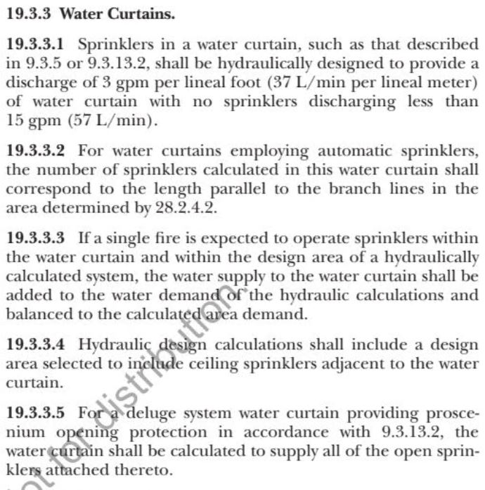

NFPA 13 non dice moltissimo sulle lame d'acqua (water curtains), si dice che sono costituite da spk in grado di fornire almeno 37 l/min per metro di sviluppo, sono imposte poi delle regole di distanza dagli altri spk e sulla contemporaneità di intervento.

Mi pare di capire che non dice moltissimo, ma dice.

Questo è il paragrafo che la NFPA13 dedica alle lame d'acqua.
Curtain spk.JPG (96.96 KiB) Visto 4171 volte

pensavo ti riferissi ad altro, e non solo al 19.3.3.
questo punto della NFPA 13:2025 è riferito a:
- 9.3.5 Aperture verticali (scale, ascensori, scale mobili)
- 9.3.13 Palchi scenici
notare che la UNI EN 12845 fornisce analoghe indicazioni.
estendere questi dati dimensionali alle "lama d'acqua" non è un approccio corretto.
