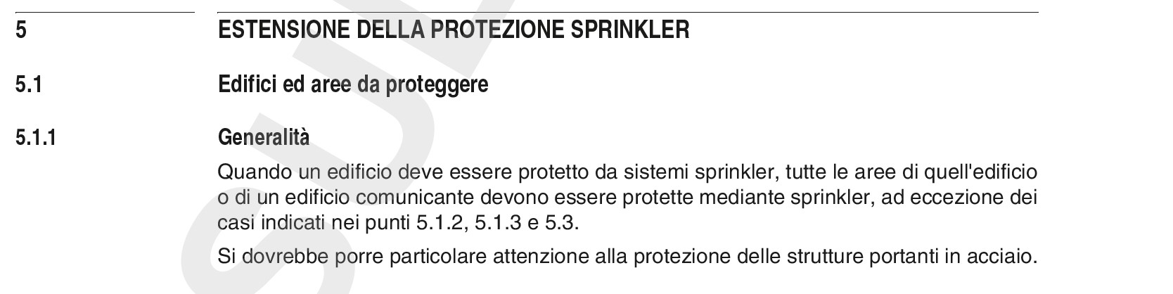

Questo esempio come si inserisce nel quadro normativo UNI EN? Nel caso di protezione spkstfire ha scritto: mer mag 20, 2026 18:08 l'esempio corretto potrebbe essere un compartimento con una linea di produzione a rischio specifico che proteggo con sprinkler o diluvio o cos'altro, ma non proteggo l'intero compartimento (protezione localizzata).

Esempio, attività mono-compartimento (quindi attività-compartimento-ambito coincidono), anziché spendere ingenti risorse per proteggere l'intero stabilimento con un impianto automatico Livello V, anche se di livello IV ricado nel livello V ( attività-compartimento-ambito coincidono), se non ho necessità di abbassare velocità caratteristica prevalente di crescita dell’incendio, la valutazione del rischio ti consente di isolare la protezione attiva di tipo automatico:
Nell'Ambito B : Applichi il Livello di prestazione IV. Progetti e installi un impianto sprinkler automatico limitato solo al volume di questa zona. Se un principio d'incendio si sviluppa, i bulbi degli sprinkler fanno il loro dovere , attivando l'estinzione e circoscrivendo il fuoco sul nascere.
Nell'Ambito A : Mantieni il Livello di prestazione III. Ti affidi unicamente alla protezione di base e manuale (estintori portatili distribuiti e idranti a parete), in quanto la lavorazioni non giustifica un sistema automatico.
Quindi il livello V, non ha senso secondo me di estenderlo a tutta l'attività ma solo a tutto il compartimento. Ma il codice io lo rispetto.

Buongiorno a tutti. Il codice parla di ambiti per il livello IV: Deve essere previsto un sistema automatico di inibizione, controllo o estinzione dell’incendio a protezione di ambiti dell’attività in relazione alle risultanze della valutazione del rischio, secondo le indicazioni del paragrafo S.6.9 per sistemi sprinkler o altre tipologie impiantistiche. . Ma il codice rimanda alla 12845. Che recita : ho allegato immagine, quando un edificio .... La norma ammette eccezioni minime solo nei punti successivi (es. bagni incombustibili, trombe delle scale racchiuse, o aree dove l'acqua è pericolosa come cabine elettriche o forni industriali), ma non prevede la possibilità di escludere macro-aree commerciali o depositi solo perché contengono merce dichiarata non combustibile, ad esempio. Chi ha ragione?
La norma UNI EN 12845 non mi piace perchè parla di edificio e non di compartimento.

Re: Interpretazione Rvita con impianto sprinkler
Io seguo il codice, non posso estendere lo spk "al mondo" così come dice la 12845.
