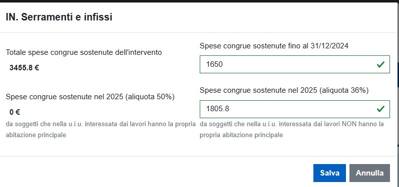

enea 1.jpg (53.92 KiB) Visto 86299 volte
giotisi ha scritto: ven lug 04, 2025 10:25 Si, però c'è un limite a tutto, anche alla sciatteria.
SE la quota 2025 dell'importo totale da splittare sui due anni, va al 36 invece che al 50%, il sistema, senza alcuna segnalazione, raddoppia le cifre 2025 rimettendole ANCHE nel 24... pazzesco.
Spesa totale indicata e riportata sotto il quadro IN 12707
Indicati che 1357 euro sono nel 25 e quindi vanno al 36%, nei totali mi aumenta la detraibile 2024 a 14065.12 (cioè somma al totale la quota che invece andrebbe scorporata), e risomma il tutto nel totale.
Provvedo a segnalare, ma sono davvero sconfortato: okkio perchè dell'errore non da alcuna segnalazione.

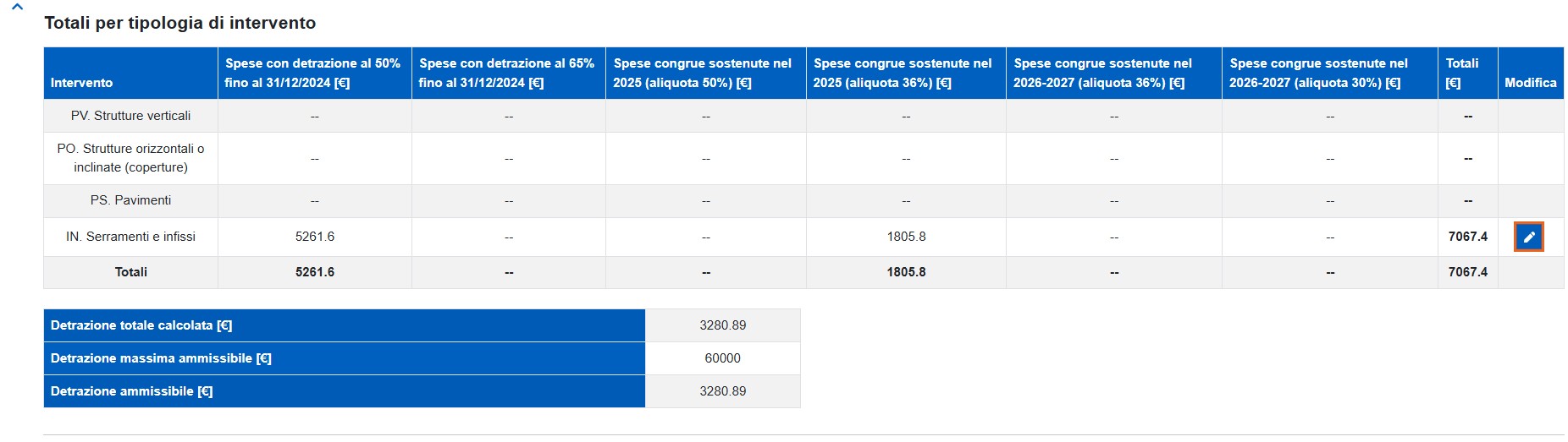

enea 2.jpg (129.87 KiB) Visto 86299 volte
Mi succede la stessa cosa; sistemato il problema dei decimali ma sono completamente sballate le cifre che mi riporta......
Se clicco su modifica mi fa vedere le quote giuste ma quando esco, nel resoconto finale, non corrisponde nulla!!!!!!!!!!
Come si deve fare? Annullarla e fare un nuovo inserimento? Serve ?
Aiutooooooooooooooooooooooooooooooo "6 mesi" ...........................
Messaggi: 4803
Re: SITO ENEA 2025
Ho segnalato, mi hanno prontamente risposto, non capendo cosa intendevo.
Ho riscritto per benino tutto un esempio identico al tuo e non ho più avuto risposta; credo abbiano capito, siano sbiancati e ... (no, questo no).
Non possiamo che attendere; riesco a portare avanti solo pratiche che non abbiano scorpori.
cleric
Messaggi: 248
Iscritto il: gio feb 12, 2009 16:08
Re: SITO ENEA 2025
Messaggio da cleric »
giotisi ha scritto: ven lug 04, 2025 16:11 Ho segnalato, mi hanno prontamente risposto, non capendo cosa intendevo.
Ho scritto anche io ma non mi hanno risposto.
Ho provato a rinserirla da "nuovo" ma nulla, calcola le quote "a suo piacimento"!!!
Questo problema si ha quando si hanno spese nel 2024 al 50% e spese nel 2025 al 36% (la mia è una Ditta); ho inserito un'altra
pratica con spese al 50% sia nel 2024 che nel 2025 e non ci sono stati problemi.
Messaggi: 4803
Re: SITO ENEA 2025
Corretto, confermo. EDIT 4/7/2025
Se non hai spese da ripartire è OK
Se hai spese ripartite ma entrambe al 50%, al massimo, ogni tanto, fa quell'errore sui miliardesimi di euro. RISOLTO
Se hai spese ripartite e quelle del 2025 sono al 36%, anzichè sottrarre dal 2024 le somma (e poi le risomma nel totale). RISOLTO
Se hai solo spese 2025 al 50 è OK.
Se hai spese solo 2025 al 36%, raddoppia. RISOLTO
Non mi sono inoltrato in verifiche di cosa succeda quando ci sono DUE beneficiari, uno al 50 e l'altro al 36... non sono cosi masochista.... ma la vedo dura, perchè non chiede separatamente i valori per CHI1 e CHI2...
Per conoscenza, stamattina ci siamo scambiati 3 mail in mezzora per far capire il problema, poi piu' nulla.
Direi che adesso funziona tutto

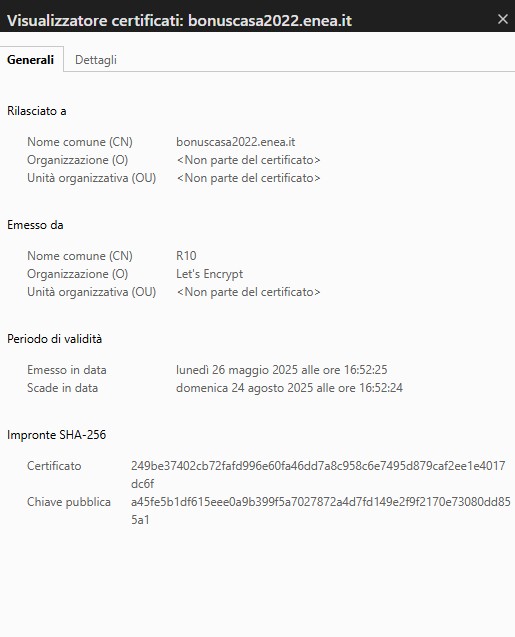

una cosa..
ma perchè oggi il sito per la registrazione delle pratiche enea mi dà problemi con la questione http / https ..?
anche a voi ?
ho provato di tutto.. faccio 'avanzate'.. 'accetta il rischio e continua'.. , ho messo il sito fra le eccezioni.., ho cambiato anche browser..,
ma alla fine ogni volta che metto la password dello spid mi riporta sempre alla home senza che però mi abbia autenticato..
anche a voi ?

Messaggi: 7579
Re: SITO ENEA 2025
salvo118 ha scritto: lun ago 25, 2025 10:34 ps
poncharello , e smettila una buona volta di sparare sempre mediocrità banali del piffero , anche sbagliate, a traino di qualche piccione di turno
e vattene pure tu in atollo adicente al piccione a tirarvi cocchetti nella vecchiaia e pace dei sensi
:lol:
grande salvo, mi mancavi, bentornato nel forum
adesso sono un po' assente per vie delle ferie ma non mancherà occasione per condividere banalità del piffero e piccionate varie
per l'atollo è un po' presto, ti sei fatto l'idea che io sia più anziano di quello che sono e dovrai sopportarmi ancora a lungo :lol:
e comunque è vero, il portale oggi dà qualche problema con l'accesso

Michel
Messaggi: 4
Iscritto il: sab gen 21, 2023 11:09
Re: SITO ENEA 2025
Messaggio da Michel »
Anche io da questa mattina non riesco ad accedere all'elenco pratiche. Se clicco su visualizza certificato (?) risulta scaduto nella giornata di ieri. Non procede neanche forzando l'accesso e inserendo le credenziali dello spid. Ottimo!

una cosa..
anche a voi ?
anche a voi ?
Si, sembra che sia scaduto ieri il loro certificato HTTPS (SSL/TLS), lo dovranno rinnovare...magari al rientro ferie!
