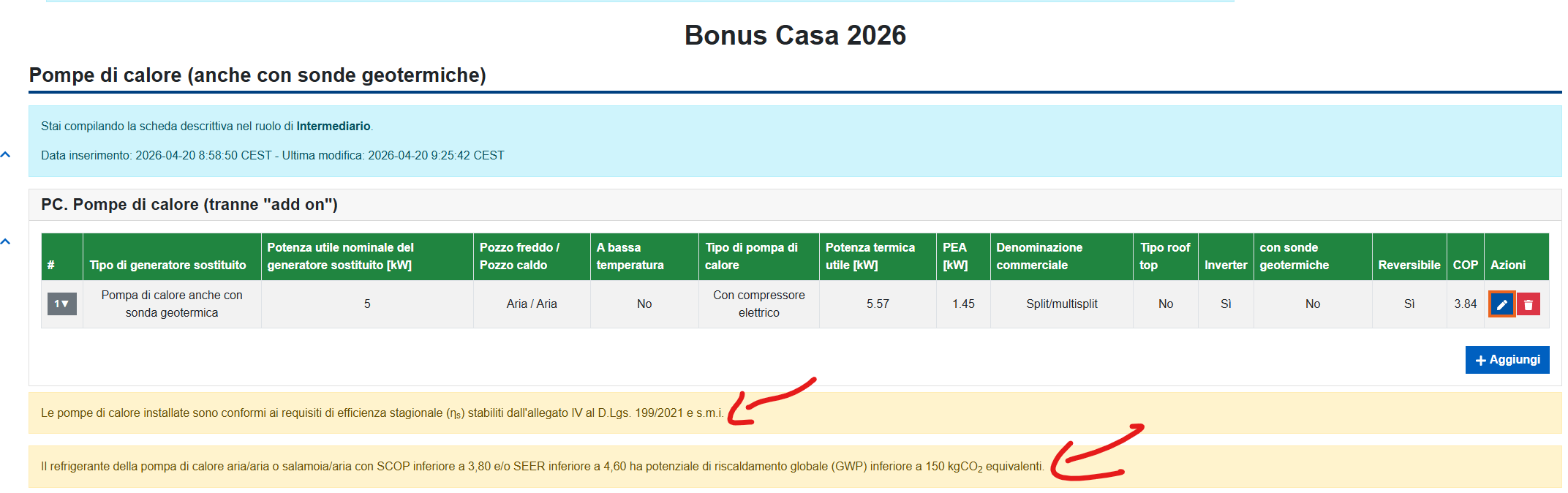

Ho messo valori a caso per far uscire i limiti.... ma anche COP e EER secchi non sono quelli del Dlgs 199/2021 ma ancora quelli dei requisiti minimo 2015 (da usare ante 13.6.2022)...
@girondone: Ma c'è qualche grosso problema o sbaglio qlcs io???
In più, aggiunge "affermazioni" senza check di controllo...quindi OCCHIO !
E infine, quel TRANNE ADD ON nel titolo cosa vuol dire, dato che c'è sempre la possibilità di selezionare Generatore sostituito NESSUNO...e questo non fa cambiare nulla tranne spegnere il campo della potenza del generatore esistente ??

COP ed EER fino a poco tempo fa erano 3.71 e 3.23 minimi, non so perchè adesso li abbiano cambiati. C'è anche la possibilità di aggiungere PDC ADD ON adesso, prima non c'era

Che ci siano gli addoni è ovvio il decreto 5 li introduce perché si allinea tutto simil conto termico.
