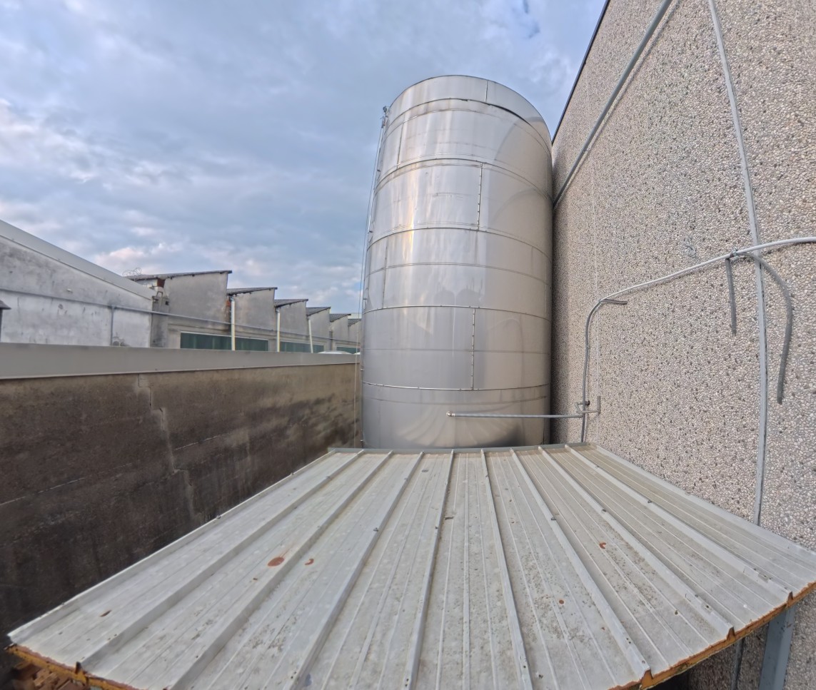

Sto facendo una valutazione per un deposito in cui ho un silo con 5000kg di strutto. Secondo voi fa attività 12? Non rientro per la 70 in quanto il fabbricato è minore di 1000m²

Lo strutto in questione viene mantenuto liquido da un circuito di riscaldamento ad acqua calda. La temperatura di stoccaggio per mantenerlo liquido è di 50°C. Confrontandomi con il Comando dei VVF competente per zona abbiamo individuato nella 12.3.C l'attività che comprende i serbatoi e nella 63.2.C il deposito di prodotto finito inscatolato solido.
Per entrambe mi hanno detto di usare il Codice spiegando, per la 12, l'inapplicabilità del DM 31/07/1934 in quanto non riconducibile alla specifica attività di prodotto alimentare. Non essendoci altro riferimento la regola dell'arte è sicuramente il Codice.

Per i serbatoio esterni da 50000 litri sono indeciso tra delle foam chambers per lo spegnimento interno e un raffreddamento con anello a diluvio. Applicare le foam chambers a serbatoi esistenti è molto problematico e probabilmente opterò per il semplice raffreddamento. Parlando con il funzionario dei VVF mi ha detto che un deposito del genere, in ogni caso, lo vogliono protetto. Mi chiedo quanti serbatoi nelle industrie alimentari ci sono di questo genere e non sono protetti per niente, ma, tant'è. Effettivamente in caso di incendio il potere che può sprigionare è considerevole e ho distanze ridottissime rispetto a fabbricati e confini.

Lo scopo è quello di mitigare il più possibile l'eventuale incendio.
Considerato che il flash point dello strutto liquido è 315°C i pericoli di incendio sono l'innesco da guasto elettrico delle pompe di carico e scarico che si trovano in prossimità delle cisterne oppure il loro coinvolgimento di un incendio che parta da altro, tipo compressore, caldaia, altro in zona. Mi sembra più utile il raffreddamento esterno.
