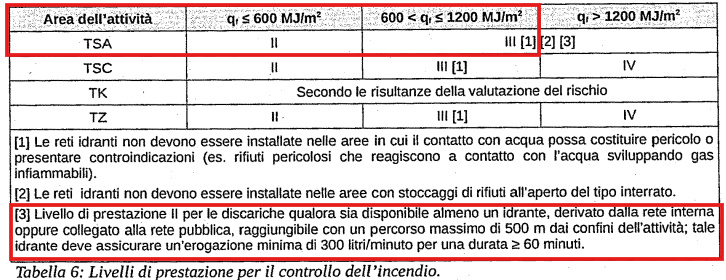

L'altro dubbio interpretativo ma a questo punto condivido qui con voi riguardava il paragrafo nelle misure di controllo dell'incendio:
Come vedete la RTV non fa un riferimento specifico ad singole aree di stoccaggio di tipo TSP (aree di deposito all'aperto a parete/baie), ma penso che per equivalenza possa richiedere gli stessi requisiti di un'area TSA (sempre all'aperto) anzi che le TSC (che tratta invece di aree al chiuso). Ho tenuto i quantitativi di plastica per singola isola sotto i 1200 MJ/mq. La mia soluzione, sfruttando le pareti, è quella di evitare una spesa che sarebbe veramente rilevante per un impianto idranti all'aperto a protezione dei catasti, potendo sfruttare a quel punto la NOTA [3] come ho evidenziato prevedendo quantomeno un idrante derivato entro i 500 m e con le caratteristiche richieste. Tutta la fattibilità da parte del cliente si gioca proprio sulla realizzazione di tale impianto su un terreno che non è nemmeno loro, ma in affitto.

ing.caruso ha scritto: mer mar 11, 2026 09:30 Come vedete la RTV non fa un riferimento specifico ad singole aree di stoccaggio di tipo TSP (aree di deposito all'aperto a parete/baie), ma penso che per equivalenza possa richiedere gli stessi requisiti di un'area TSA (sempre all'aperto) anzi che le TSC (che tratta invece di aree al chiuso). Ho tenuto i quantitativi di plastica per singola isola sotto i 1200 MJ/mq. La mia soluzione, sfruttando le pareti, è quella di evitare una spesa che sarebbe veramente rilevante per un impianto idranti all'aperto a protezione dei catasti, potendo sfruttare a quel punto la NOTA [3] come ho evidenziato prevedendo quantomeno un idrante derivato entro i 500 m e con le caratteristiche richieste.
Questo sarebbe possibile anche avendo isola con qf > 1.200 MJ/m² o sbaglio?

Sul fatto dei 1200 MJ/mq trave ho usato quello come vincolo più che altro perchè nel calcolo delle piastre radianti, quando vado ad assegnare analiticamente una distanza di primo tentativo, avendo foratura 100% coincidente con l'intera facciata del cumulo, ho coefficienti alpha e beta comunque più permissivi. Per carichi di incendio superiori a 1200 MJ/mq devo distanziare ancora di più usando l'altra tabella.
Poi successivamente scorrendo più avanti non vorrei creare altre complicazioni. Mi spiego meglio
Nelle tabelle successive limitatamente al controllo dell'incendio, la RTV sui rifiuti con qf > 1200 MJ/mq, inizia a parlare anche di alimentazioni superiori, di livelli 3 di pericolosità, etc...insomma non vorrei andare a darmi la zappa sui piedi dicendo che non intendo realizzare una rete idranti (garantendo l'idrante a 500 m di derivazione), ma poi il funzionario vede che concedo dall'altro lato carichi di incendio spropositati di 5000 o 6000 MJ/mq....
Della serie. Vuoi la Botte piena e la moglie ubriaca. Magari formalmente sarei sempre nel giusto...Ma conoscendo come ragionano alcuni nei comandi....
