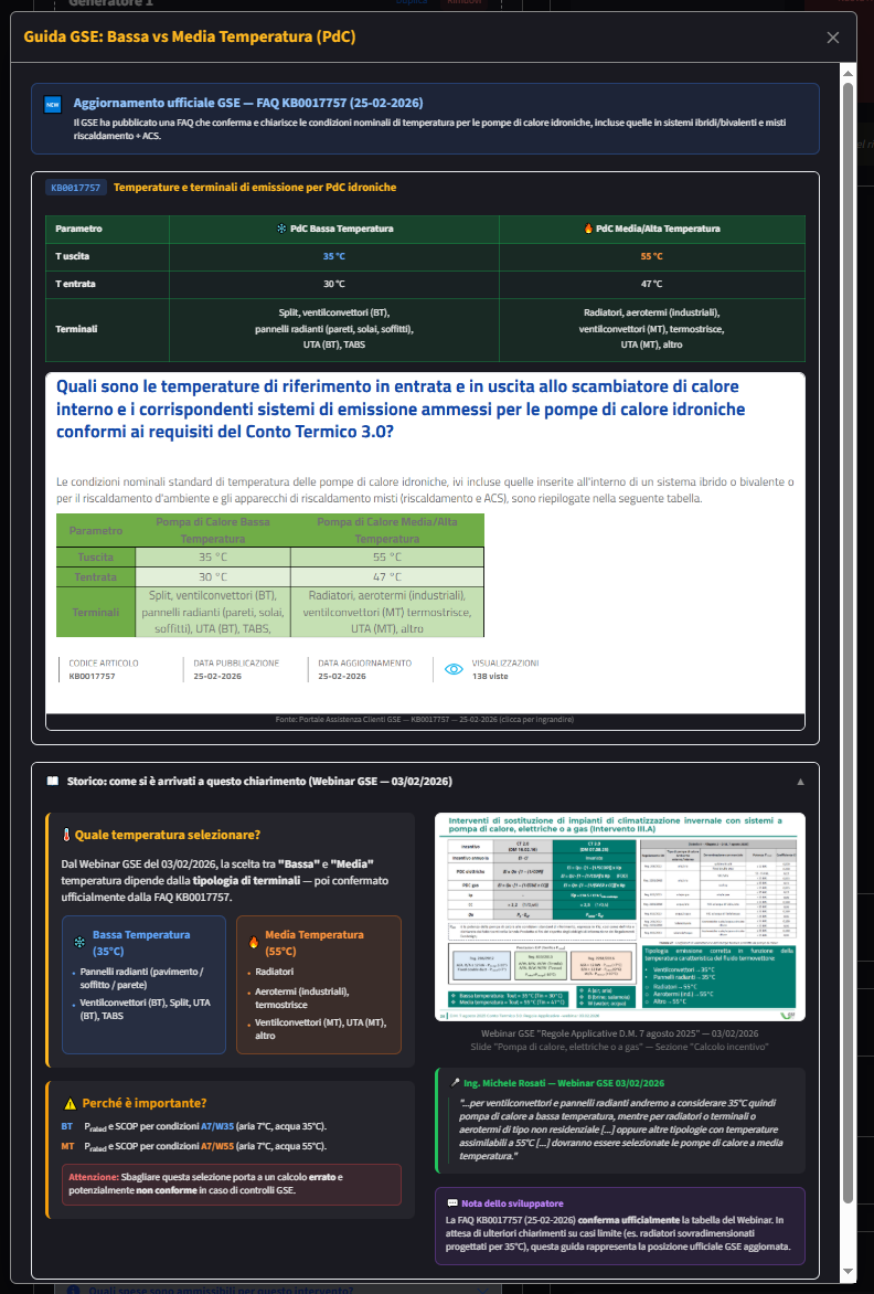

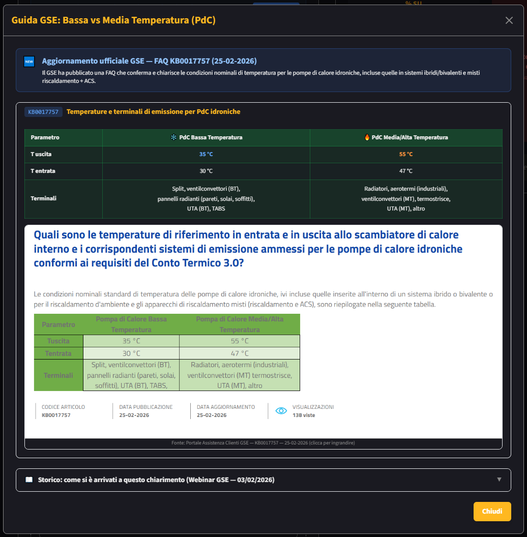

qui le info dalla mia app https://contotermico.enricorovere.it/
