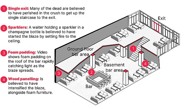

Dai filmati sembra di rivedere tal quale il caso di qualche anno fa.
Un'unica via di uscita, qui con l'aggravante che c'è un piano seminterrato, la gente non si rende conto della velocità di propagazione una volta che parte il focolaio, poi si accalca tutta sull'unica uscita, facendo cadere alcuni e ostruendola, e decine di persone muoiono per ustioni dei fumi caldi o delle fiamme.
Sistemi antincendio direi assenti proprio, non sembra di vedere nemmeno un naspo.
Incredibile che potessero entrare in centinaia con una sola uscita e due moduli a farla grande. E dovrebbe essere un paese civile.

Re: Incendio Crans-Montana
Qui ci sono immagini assai eloquenti su quello che è successo.
https://www.dailymail.co.uk/news/articl ... i-bar.html
Mi sembra di vedere sull'intradosso del soffitto pannelli fono-assorbenti .....
Concordo con chi ha detto che purtroppo anche da noi sono situazioni comuni.
I bar/ristoranti non sono attività soggette e nessuno controlla vie di esodo, impianti e materiali utilizzati. In situazioni di elevato affollamento dove si aggiunge un uso scriteriato di sorgenti di accensione, può accadere di tutto.

Le Constellation Bar Fire Summary & Timeline .. buona lettura..
- 1767487196731_compressed.pdf
- (279.19 KiB) Scaricato 383 volte
- Messaggi: 6243
Quel documento l'avevo visto pure io stamattina su Linkedin.
Certo che soli 20 secondi sembrano davvero pochi pochi.
Dopo aver letto il draft, mi piace pensare che stamattina tutti i gestori di locali pubblici col naso all'insu nella loro struttura, al telefono col loro responsabile prevenzione incendi, per decidere come sostituire gli arredi e i rivestimenti dei loro locali.
Mi piace pensarli a riorganizzare il magazzino per liberare le vie di fuga, togliere i lucchetti dai maniglioni, mettere panettoni di cemento perchè nessuno parcheggi in corrispondenza dell'uscita.
Mi piace pensare che voi esperti di antincendio siate costretti a mollare le ferie in anticipo, subissati di telefonate preoccupate.
Mi piace...
Mi piace...
