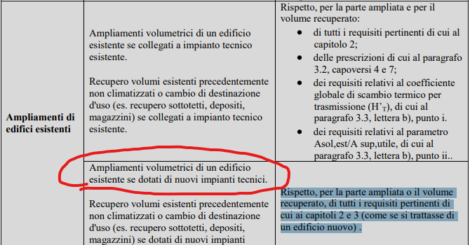

scusate, ma in questo caso non c'è anche l'obbligo delle FER essendo il nuovo volume riscaldato collegato a nuovi impianti termici?
- rispetto dei capitoli 2 e 3 come se si trattasse di nuovo edificio
- print.png (105.76 KiB) Visto 6049 volte

Noroger1 ha scritto: mar dic 30, 2025 14:29 scusate, ma in questo caso non c'è anche l'obbligo delle FER essendo il nuovo volume riscaldato collegato a nuovi impianti termici?
Non è “nuovo edificio” ai sensi del D.Lgs. 199/2021
Perché l’art. 26 del D.Lgs. 199/2021 applica l’obbligo FER solo a due categorie:
1. Edifici di nuova costruzione (= edifici nuovi, non volumi recuperati)
2. Ristrutturazioni rilevanti (= ristrutturazioni importanti di 1° livello)
Il recupero di un volume non climatizzato NON rientra in nessuna delle due categorie
Il fatto che il DM Requisiti Minimi lo “assimili” a nuova costruzione vale solo per i requisiti energetici (cap. 2 e 3), non per la definizione di “nuovo edificio” del D.Lgs. 199.
È controintuitivo che un recupero di volume non climatizzato non faccia scattare l’obbligo FER, soprattutto perché nel DM Requisiti Minimi quella stessa casistica viene “assimilata a nuova costruzione”. Ma il punto è proprio questo: le due normative non usano la stessa definizione di “nuovo edificio”.

Scusate ma a seguito del D.LGS. 5/2026 che hanno aumentato le FER, il recupero volumi esistenti precedentemente non riscaldati, sono sempre esenti dall'obbligo del FER anche se intervengo sulle strutture esistenti isolandole come una nuova costruzione? perchè il D.LGS 5/2026 parla di nuove costruzioni, ristrutturazioni importanti di I e II livello e riqualificazioni.
Nel mio caso dovrò adeguare tutte le strutture con l'isolamento come se fosse una nuova costruzione, ma per le FER mi confermate che non è obbligatorio, anche se di fatto devo intervenire con l'isolamento di tutte le strutture?
