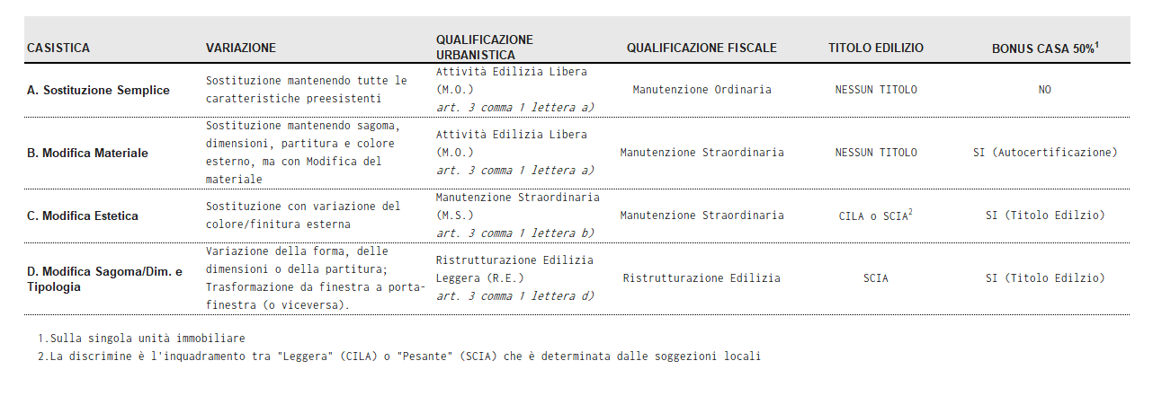

La modifica dell'infisso deve essere sostanziale e tale da variare le condizioni urbanistico-edilizie esistenti: ciò può avvenire invero se si cambia materiale e questo abbia come conseguenza anche un diverso "aspetto esteriore". Se il colore e la dimensione rimangono invariate, dal punto di vista urbanistico non è M. Straordinaria ma rimani in AEL (oggetto di eccezione per l'ADE: v. Risposta n.383/2019), come da combinato disposto tra D.Lgs 222/2016 e Glossario.maxmar11 ha scritto: mer nov 19, 2025 09:03 Prima di tutto grazie per la risposta.
Il dubbio è se cambiando tipologia di infisso(vecchi infissi in legno sostituiti con pvc) si possa fare il bonus casa da quello che ho letto senza cila no il cambio di materiale viene considerato una manutenzione straordinaria
Paradossalmente (per vuoto normativo/condizione residuale) se si variassero elementi significativi (es. sagoma/forma, partitura, dimensioni ancorché degli elementi costituitivi) si passerebbe a "modifica di prospetto" che avrebbe richiesto la SCIA (R.E. Leggera art. 3 comma 1 lettera d), DPR 380/2001).
Gusto per chiarire la condizione generale delle definizioni contenute nel già richiamato art.3: è opera soggetta a titolo edilizio quella in cui varia l'assetto preesistente e tale da risultare rilevante urbanisticamente (variazione dei "parametri"). Sul tema c'è ancora molta confusione e si tende ad assimilare erroneamente opere irrilevanti (es. rifacimento di un bagno esistente, la sostituzione degli infissi aventi medesime caratteristiche "esteriori", la demolizione e ricostruzione di un pavimento/massetto ecc.) alla manutenzione straordinaria.
Sono manutenzione straordinaria (distinguendo: leggera e pesante) le opere che modificano la distribuzione (demolizione/costruzione di partizioni, divisori e murature; apertura e chiusura di porte interne ecc.), e/o funzione interna di locali esistenti (trasformazione di un ripostiglio in wc e vice-versa; trasformazione di un locale cucina in camera e vice-versa ecc.), ovvero opere di consolidamento statico o che incidono sugli elementi strutturali (es. modifica imposta solai senza modifica del volume/superfici; apertura di varchi su muratura portante o su solaio; realizzaizone di scale interne in opera muraria ecc.).
Ultima modifica di archspf il mar nov 25, 2025 14:08, modificato 1 volta in totale.
Re: Causale e tipologia di bonifico per fruizione ecobonus 50% infissi - Enea
questo prospetto che hai allegato dove lo trovo?
secondo questo prospetto la sostituzione di serramenti con cambio di materiale o finitura (classica sostituzione in cui si passa da legno a PVC ad esempio) richiederebbe CILA o SCIA
personalmente non ho mai visto una CILA o una SCIA per semplice sostituzione dei serramenti
mi pareva un fatto abbastanza consolidato che questo intervento potesse essere eseguito in edilizia libera aldilà delle interpretazioni fiscali di AdE
E' il punto A).
No, proprio perchè il solo cambio di materiale, che non altera la "percezione esterna" non si connota di rilevanza urbanistica.
E' l'eventuale "cambio di colore" (quasi sempre non consentito anche da regolamento condominiale), tecnicamente anche in assenza di altre modifiche, a far superare la permanenza in M.O.
E' un punto a mio avviso controverso che non è stato mai risolto, e pertanto è spesso demandato alle interpretazioni locali.
solo qui, l'ho predisposta apposta per spigare i diversi concetti.
assolutamente no è in edilizia libera appunto è il punto A della tabellaponca ha scritto: lun nov 24, 2025 16:59secondo questo prospetto la sostituzione di serramenti con cambio di materiale o finitura (classica sostituzione in cui si passa da legno a PVC ad esempio) richiederebbe CILA o SCIA
ho capito dove sta il fraintendimento: ho posto in modo fuorviante la "modifica di materiale" che in effetti sembra essere una esclusione. ho riformulato la tabella per essere più chiaroponca ha scritto: lun nov 24, 2025 16:59secondo questo prospetto la sostituzione di serramenti con cambio di materiale o finitura (classica sostituzione in cui si passa da legno a PVC ad esempio) richiederebbe CILA o SCIA
adesso è perfettamente chiaro hai per caso un format per autocertificazione bonus casa sostituzione infissi solo materiale diverso?archspf ha scritto: mar nov 25, 2025 14:01ho capito dove sta il fraintendimento: ho posto in modo fuorviante la "modifica di materiale" che in effetti sembra essere una esclusione. ho riformulato la tabella per essere più chiaroponca ha scritto: lun nov 24, 2025 16:59secondo questo prospetto la sostituzione di serramenti con cambio di materiale o finitura (classica sostituzione in cui si passa da legno a PVC ad esempio) richiederebbe CILA o SCIA
mi pareva un fatto abbastanza consolidato che questo intervento potesse essere eseguito in edilizia libera aldilà delle interpretazioni fiscali di AdE![]()
maxmar11 ha scritto: mar nov 25, 2025 14:44adesso è perfettamente chiaro hai per caso un format per autocertificazione bonus casa sostituzione infissi solo materiale diverso?archspf ha scritto: mar nov 25, 2025 14:01ho capito dove sta il fraintendimento: ho posto in modo fuorviante la "modifica di materiale" che in effetti sembra essere una esclusione. ho riformulato la tabella per essere più chiaroponca ha scritto: lun nov 24, 2025 16:59
Salve, io dovrei sostituire un portoncino d'ingresso che è attualmente in alluminio non a taglio termico e con vetro singolo con uno in alluminio taglio termico e doppio vetro ma di colore diverso.
L'intervento rientrerebbe sia nel bonus casa che in ecobonus, ma non capisco se è necessario un titolo abilitativo.
Sapete aiutarmi?
Sapete aiutarmi?
Una risposta 'certa' te la può dare solo l'Ufficio Tecnico del Comune.
Generalmente NO, è edilizia libera.
viewtopic.php?p=280807#p280807Inventel ha scritto: mer feb 11, 2026 16:34 Salve, io dovrei sostituire un portoncino d'ingresso che è attualmente in alluminio non a taglio termico e con vetro singolo con uno in alluminio taglio termico e doppio vetro ma di colore diverso.
Sapete aiutarmi?
