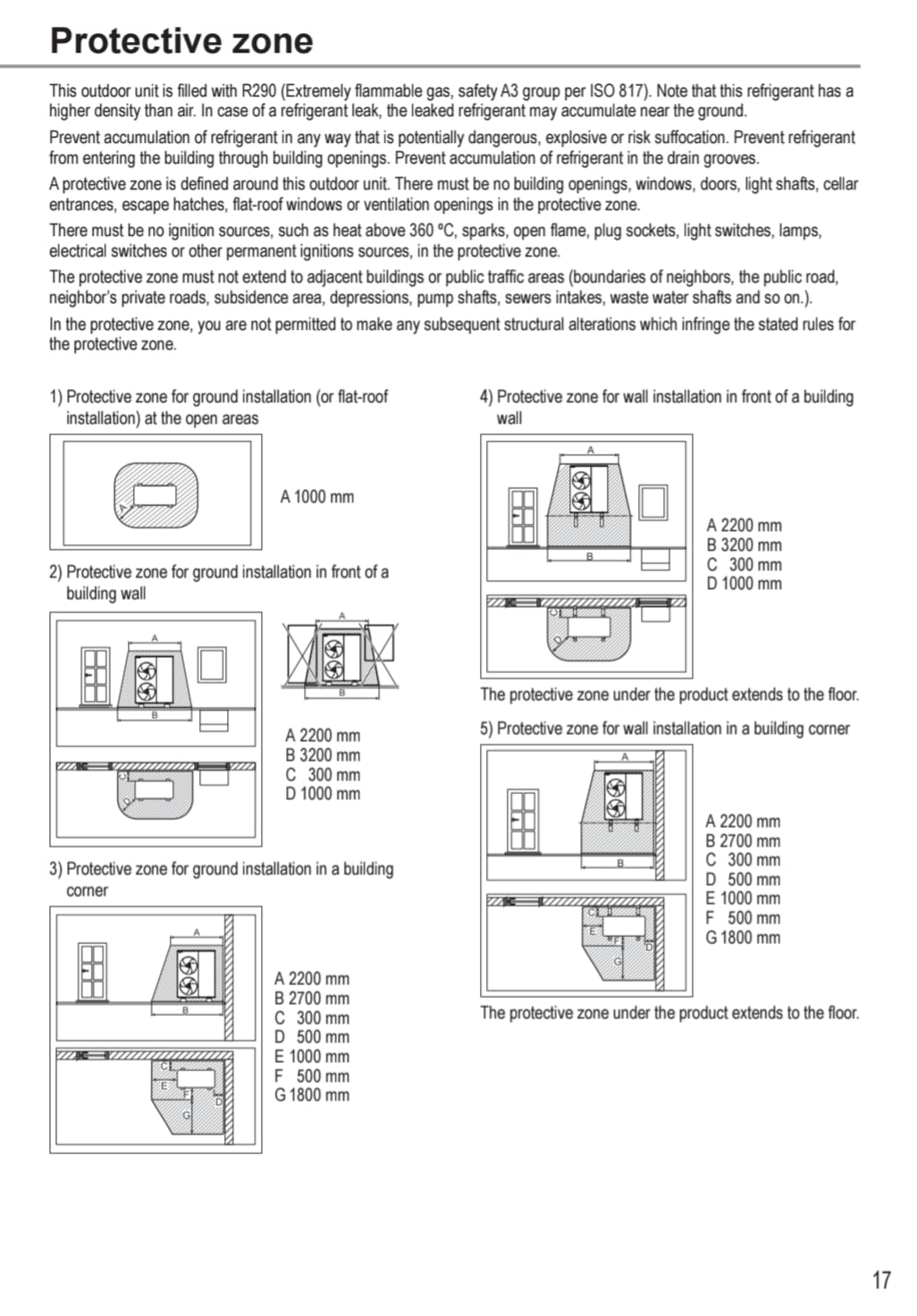

presentano il problema dell'R290, che non può stare vicino ad impianti a gas metano (è il mio caso).

Eh oddio, non è così cristallino, ma sulle distanze da metano / fiamme e da scarichi pluviali / bocche di lupo (avrei anche quel problema) si sono tutti espressi.sicuro?

Non ho parlato di bocche da lupo, pluviali e fiammeMarcoPau ha scritto: ven ott 17, 2025 22:51 Eh oddio, non è così cristallino, ma sulle distanze da metano / fiamme e da scarichi pluviali / bocche di lupo (avrei anche quel problema) si sono tutti espressi.
Ma dal metano (vedi tuo post)
Impianto a gas metano = anche le tubazioni.
Dove trovi scritto che NON può starci vicino?
Normalmente le indicazioni prevedono questa limitazione guardando i manuali.
Mi giri un manuale dove indica il discorso del gas metano?

Avevo sbagliato a scrivere, intendevo bruciatori a metano. Io ho anche la caldaia prossima (che fa ACS) e siamo inoltre su terrazza con scarichi pluviali, quindi il problema è doppio.SuperP ha scritto: dom ott 19, 2025 08:28 Non ho parlato di bocche da lupo, pluviali e fiamme

Non sono ancora riuscito a comprendere quali siano i reali limiti, ma c'è chi considera anche una scatola elettrica...SuperP ha scritto: dom ott 19, 2025 18:06 Oddio, una caldaia stagna che sia considerata un innesco è impegnativo a meno che tu con l'aria comburente non vada a pescare a terra.
Tratto dal manuale di Panasonic Aquarea:
- distanze-r290.jpeg (146.29 KiB) Visto 9604 volte
