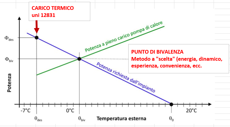

Messaggi: 4813
Re: Radiatori e pompa di calore
Alla fine, sempre questo occorre fare ...
Screenshot 2025-10-18 153952.png (117.45 KiB) Visto 32107 volte
Messaggi: 10573
Esa ha scritto: sab ott 18, 2025 15:46 Alla fine, sempre questo occorre fare ...
Urka si vola alti oggi. Livello altissimo.
Messaggi: 4813
Considera che sono appena uscito da una festa di un Costruttore a base di amarone, dove mi hanno confermato che il 50% di loro bara (alla grande) sulle rese.
(Quindi, secondo loro, per noi è impossibile sapere dove sta veramente il punto di bivalenza. Pensa che, mi hanno detto, che ci sono tabelle di alcuni loro concorrenti, dove si legge che le PdC rendono di più alle basse temperature che alle medie: devo andare a verificare, appena smaltiti gli effetti della festa. Mi sembra una stupidaggine!).
Ma erano tutti tecnici piuttosto "liberi", non affidabili, e i commerciali continuavano a riprenderli
