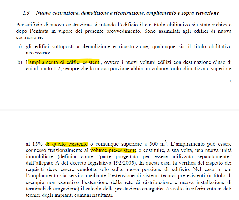

Re: Ristrutturazione importante o riqualificazione?
nuova costruzione per il DM requisiti minimigirondone ha scritto: ven set 19, 2025 10:20 TUTTO DISCUTIBILE...
soprattutto per il decreto 28 / 199
l edificio esiste già
ma senza applicare il dlgs 199/2021

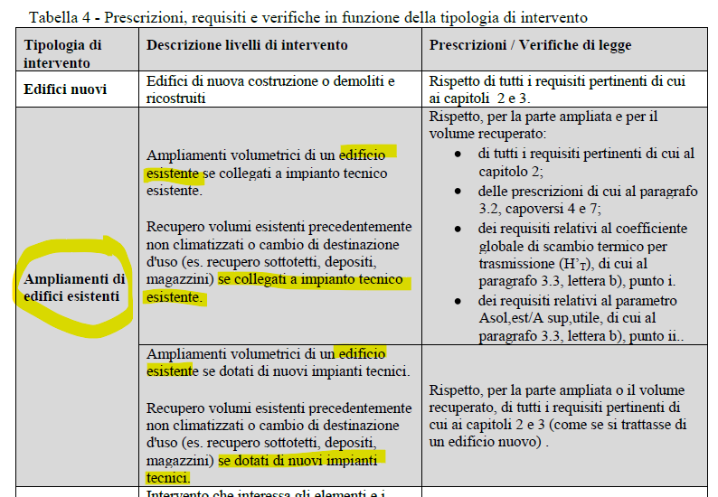

Recupero di volumi esistenti precedentemente non climatizzati o cambio di destinazione d’uso:
Il punto 6 “Quadro di sintesi” del DM 26/6/15 indica nella Tabella 4 tra gli “Ampliamenti di edifici esistenti” i casi:
• di ampliamenti volumetrici di un edificio esistente,
• di recupero di volumi esistenti precedentemente non climatizzati,
• di cambio di destinazione d’uso (es. recupero sottotetti, depositi, magazzini).
Queste casistiche sono quindi da assimilare alla tipologia di intervento degli ampliamenti.
Per quanto riguarda il cambio di destinazione d’uso, la FAQ ministeriale 2.8 segnala che qualora il cambio avvenga
senza interventi che ricadono nelle casistiche del DM 26/6/15, non ci sono requisiti da rispettare, mentre qualora
siano previsti interventi, si applicano i requisiti in base alla tipologia di intervento
Stai facendo confusionegirondone ha scritto: ven set 19, 2025 14:26 Recupero di volumi esistenti precedentemente non climatizzati o cambio di destinazione d’uso:
Sono cose distinte ampliamento e cambio d'uso
Qui è ampliamento di volume riscaldato, certo, ma assimilato a nuova costruzione
Il fatto che cambi dìuso in questo contesto poco conta.
Fosse stato riscaldato ed avesse cambiato d'uso allora sarebbe stato una cosa, diversamente no
corretto, che prevede infatti le stesse verifiche delle nuova costruzione, ad esclusione dell'obbligo FERgirondone ha scritto: ven set 19, 2025 14:26 R
Ok quindi in sostanza il recupero di un volume esistente (fienile) attualmente non riscaldato, trasformandolo in abitazione, comporta i requisiti della nuova costruzione? corretto?
L'unica cosa che non capisco è se è obbligatorio il fotovoltaico, oppure se basta isolare l'involucro con nuovo impianto in pompa di calore.....
[quote=grappanui post_id=278293 time=1758296733 user_id=16016]
[/quote]
in sostanza è così, i requisiti per recupero volume non riscaldato sono simili al nuovo, tranne che per le fer
Secondo me la cosa non é chiara per nulla.
Il DM requisiti cita le varie casistiche ma sempre in rapporto a cambi d'uso di locali che si annettono ad unità immobiliari esistenti, e quindi li assimila ad ampliamenti con tutte le prescrizioni del caso.
Il cambio d'uso a se stante non mi sembra venga trattato, mentre poi invece la FAQ mise dice esplicitamente che, nei cambi d'uso che non si annettono ad unità immobiliari esistenti, e che quindi non vanno assimilati ad ampliamenti, le verifiche vanno effettuate solo sugli interventi che in effetti si eseguono (quindi teoricamente anche solo impianto).
Poi possiamo discutere giorni, ed ovviamente é più corretto adeguare un fienile anche dal punto di vista dell'involucro, ma un conto é ció che é più corretto fare, ed un conto é ció che é obbligatorio fare.
Spero che la nuova versione DM chiarisca questo aspetto

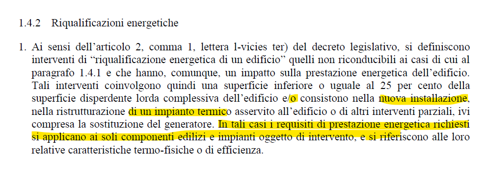

Anche se sembra paradossale, riscaldare un edificio attualmente non climatizzato non è assimilabile al nuovo o all'ampliamento: l'ampliamento presuppone l'esistenza di un volume climatizzato pre-esistente, che tu vai ad ampliare (di più del 15% o comunque di 500 m3), ma se l'edificio esistente è totalmente non climatizzato non hai nessun "ampliamento" e quindi la casistica ricade in riqualificazione energetica o ristrutturazione di 2 livello (a seconda delle % di involucro su cui si vuole intervenire, al limite anche zero...).
Quindi NO requisiti come se fosse nuovo e NO rinnovabili, teoricamente si potrebbe mettere un impianto e verificare solo quello.
Ovviamente parlo di un edificio completo, totalmente non riscaldato (ad es. fienile) non di una UI adiacente ad altre UI riscaldate.
Lo so, sto facendo l'avvocato del diavolo, ma leggendo le sfumature della norma è così. Probabilmente le nuove linee guida (quando e se entreranno in vigore) porranno fine a questa incongruenza...
La discussione è stata fatta più volte.
Escludendo norme Regionali, per il DM requisiti minimi leggete il quadro di sintesi.

ampliamento = ampliamento di volume riscaldato, non di volume edilizio.boba74 ha scritto: lun set 22, 2025 08:34 Anche se sembra paradossale, riscaldare un edificio attualmente non climatizzato non è assimilabile al nuovo o all'ampliamento: l'ampliamento presuppone l'esistenza di un volume climatizzato pre-esistente, che tu vai ad ampliare (di più del 15% o comunque di 500 m3), ma se l'edificio esistente è totalmente non climatizzato non hai nessun "ampliamento"
Si ma se parti da un volume riscaldato nullo non stai ampliando nulla.SuperP ha scritto: lun set 22, 2025 15:17ampliamento = ampliamento di volume riscaldato, non di volume edilizio.boba74 ha scritto: lun set 22, 2025 08:34 Anche se sembra paradossale, riscaldare un edificio attualmente non climatizzato non è assimilabile al nuovo o all'ampliamento: l'ampliamento presuppone l'esistenza di un volume climatizzato pre-esistente, che tu vai ad ampliare (di più del 15% o comunque di 500 m3), ma se l'edificio esistente è totalmente non climatizzato non hai nessun "ampliamento"
[quote=simcat post_id=278362 time=1758527050 user_id=570]
[/quote]
6 QUADRO DI SINTESI
Recupero volumi esistenti precedentemente non climatizzati o cambio di destinazione d'uso (es. recupero sottotetti, depositi,
magazzini) se dotati di nuovi impianti tecnici.
=> Rispetto, per la parte ampliata o il volume recuperato, di tutti i requisiti pertinenti di cui ai capitoli 2 e 3 (come se si trattasse di
un edificio nuovo) .

Si ma sempre se annetto locali a volumi riscaldati esistenti.
Altrimenti quale sarebbe il senso della FAQ MISE?
dove trovi scritto "Si ma sempre se annetto locali a volumi riscaldati esistenti."
non mi risulta, si parla invecie di "Recupero volumi esistenti precedentemente non climatizzati "
Il decreto parla sempre di ampliamento di edifici esistenti, sia nel testo del decreto che nel quadro di sintesi.L'Enzo ha scritto: mar set 23, 2025 13:51 dove trovi scritto "Si ma sempre se annetto locali a volumi riscaldati esistenti."
ho capito, ma leggi il testo intero non solo quanto sottolineato, mi pare chiaro che c'è scritto anche "Recupero volumi esistenti precedentemente non climatizzati "
Si ma sempre nell'ambito dell'ampliamento di volumi precedentemente riscaldati.L'Enzo ha scritto: mar set 23, 2025 14:19 ho capito, ma leggi il testo intero non solo quanto sottolineato, mi pare chiaro che c'è scritto anche "Recupero volumi esistenti precedentemente non climatizzati "

Se realizzi un nuovo impianto in edificio non riscaldato sei in riqualificazione p.to 1.4.2.
Nel tuo esempio il capannone risulterà non isolato nel rispetto della legge.
Sbagliato? certamente sì. Ma la norma è scritta così, l'errore è di chi l'ha scritta.

Ecco è esattamente questa la riqualificazione: nuovo impianto in edificio antecedentemente privo di impianto.
Il capannone può essere costruito senza impianto ed ottenere tutti i permessi fino all'agibilità.
Se poi successivamente cambiano le necessità e viene instalalto
- un nuovo impianto
- in edificio privo di impianto
è riqualificazione energetica 1.4.2
Le righe della norma sono poche per fortuna e almeno per me sono molto chiare.
Sbaglio? Forse, ma forse anche no.
Mi riaggancio alla domanda principale.
Ammettiamo che l'edificio esistente, cioè l'unità immobiliare in questione, sia cosi composta: piano terra da laboratorio e servizi igienici (entrambi riscaldati), con adiacente magazzino e ripostigli + piano primo composto da fienile al rustico.
Il cliente vorrebbe fare cambio di destinazione d'uso del solo piano primo, da fienile ad abitazione, con accesso autonomo da scala esterna, impianto nuovo autonomo in pdc, finestre nuove, ma non vorrebbe toccare le pareti (attualmente non isolate) e nemmeno mettere le FER.
Si configura ancora come nuova costruzione, o recupero volume esistente precedentemente non climatizzato, oppure come ristrutturazione di secondo livello?

Il cambio di destinazione d’uso, con realizzazione ex novo degli impianti, viene normalmente assimilato a una nuova costruzione dal punto di vista energetico, anche se l’involucro non viene modificato. Dopotutto, cambiando la destinazione d’uso, cambiano anche i servizi energetici richiesti.

Ampliamento, immagino > 15% quindi di fatto assimilabile al nuovo. Qui non vedo ambiguità.grappanui ha scritto: mer dic 24, 2025 16:07 Mi riaggancio alla domanda principale.

Ampliamento di cosa? Non sta ampliando niente.boba74 ha scritto: lun dic 29, 2025 18:20 Ampliamento, immagino > 15% quindi di fatto assimilabile al nuovo. Qui non vedo ambiguità.
il fienile non si annette al laboratorio riscaldato, diventa una nuova unità immobiliare autonoma, cioè recupero di volume esistente precedentemente non climatizzato con nuovo impianto tecnico.
Nuova costruzione.
- Recupero volume precedentemente non climatizzato (quindi verifiche come se fosse nuova costruzione ad esclusione FER, salvo regolamenti regionali o comunali più restringenti)grappanui ha scritto: mer dic 24, 2025 16:07 Mi riaggancio alla domanda principale.
