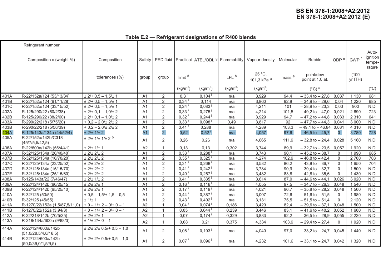

Il refrigerante R404A è presente nell'Appendice E della 378-1

Scusa, magari mi si incrociano gli occhi, ma ho ricontrollato 3 volte e non l'ho trovato. Sapresti indicarmi con precisione dove l'hai visto?

Andrea Scarrone ha scritto: ven ago 08, 2025 13:42 Scusa, magari mi si incrociano gli occhi, ma ho ricontrollato 3 volte e non l'ho trovato. Sapresti indicarmi con precisione dove l'hai visto?
- Screenshot 2025-08-08 135027.png (297.57 KiB) Visto 4553 volte
