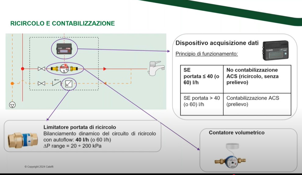

Giusto per info, questa è la soluzione di Caleffi applicata (estratto da loro webinar dedicato).
Con autoflow e contabilizzatore con opzione apposita in modo da avere dati corretti.
https://www.youtube.com/watch?v=T1COmOmUw1Q&t=3195s
Dal minuto 52 spiegano il funzionamento e la loro logica.

Il ricircolo però "storicamente" si tara sui 5-6 l/h per metro di sviluppo. 60 l/h sono pochini, nel caso di necessità di contabilizzazione c'è uno sviluppo maggiore di una decina di metri. Se c'è ad esempio una palazzina con 10 appartamenti, hai solo 600 l/h di ricircolo che sono veramente pochissimi.
Messaggi: 7602
Re: contabilizzare ACS in presenza di ricircolo
in pratica l'elettronica a corredo del contatore sottrae alla portata rilevata
una portata impostata a 40 o 60 lt/h
poi un autoflow dovrebbe stabilizzare la portata del ricircolo su questo valore
è l'unica soluzione percorribile a mio parere
poi certo se il ricircolo viene acceso solo 12H o è controllato da un termostato il discorso cambia

se ho ben capito la soluzione Caleffi
loro non mettono il contatore sul ricircolo perchè con portate così basse darebbe una misura poco attendibile
al posto del secondo contatore mettono un autoflow (e anche questo preciso non è, ma avranno fatto i loro ragionamenti)

NicoF ha scritto: mer giu 18, 2025 14:38 valvola di bypass differenziale in cima alla colonna.
Hai un circuito con autoflow, la portata circolante è nota, la differenziale non mi è chiaro in che condizioni dovrebbe aprire.
@NNN siamo d'accordo che su questa tematica c'è taaaanto da discutere, ma la norma quella è anche con quell'errore concettuale sulle dispersioni (il riferimento chiaramente è al mantenimento della temperatura della rete, ma è scritto con i piedi).
Questa cosa nacque quando si pensava che avere la rete sopra a 50°C fosse sufficiente a contenere il rischio, ma in ogni caso il flussaggio è forse più importante della temperatura, l'acqua se si ferma fa molto danno e se hai un trattamento chimico ugualmente devi avere sempre circolazione.
Per me, la soluzione con scambiatore istantaneo nel satellite è potenzialmente la migliore, fatto salvo la manutenzione degli scambiatori, un trattamento acqua da fare senza dubbio e con quel metodo a mio avviso (ma è una posizione personale) si potrebbe ricadere nella casistica dei generatori per singola unità sotto i 35 kW senza accumulo e quindi potenzialmente evitare il ricircolo. Ti costa di più di gestione perchè hai il primario a temperatura maggiore, ma alla fine dei conti se isoli bene la colonna, non avendo circolazione in tutti i tubetti nei solai, non ci metto la mano sul fuoco che sia peggiorativo a livello di rendimento.

arkanoid ha scritto: mer giu 18, 2025 18:21
interventi all'interno dell'unità che mi comportano la chiusura delle adduzioni all'appartamento
Messaggi: 5214
Se consideri portata aggiuntiva rispetto a quella delle autoflow, dove passa?
