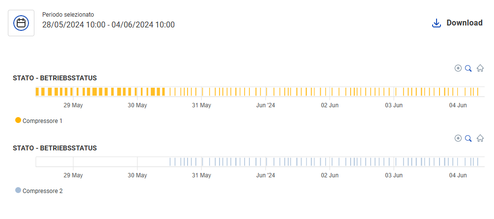

Re: PDC, fancoil e on/off
Guarda questo cliente. Aveva una macchina che faceva già on/off, l'altra in parallelo gliela avevo tenuta spenta. Il 30 maggio ha voluto in funzione anche la seconda. Ovviamente gli on/off sono gli stessi, ma è anche diminuito il tempo di funzionamento.
- Screenshot 2024-06-04 103201.png (29.47 KiB) Visto 10652 volte
interessante, grazie

io ho un problema simile: PDC da 14,5kW trifase che porta acqua al puffer di 80L (avevo chiesto quello da 130L, ma Viessmann ora ha tolto di produzione il 130L e mette al massimo 80L). Dal puffer parte il circuito che va ai terminali: 13 fancoil.
In questi giorni di gran caldo la PDC resta sempre accesa, com'è corretto che sia, ma fino a settimana scorsa gli ON-OFF era con frequenza di 25-30min.
Non si può diminuire la potenza della PDC nelle giornate miti? Ho una Viessmann Vitocal 100-A (modello esatto AWO-AC-AF 101.A14).
Grazie per il supporto

Viessmann cosa dice?AndreaG. ha scritto: mer giu 24, 2026 11:27 Non si può diminuire la potenza della PDC nelle giornate miti?
Viessmann dice che devi chiamare l'assistenza e pagare per poter parlare di qualcosa.NoNickName ha scritto: mer giu 24, 2026 13:32Viessmann cosa dice?AndreaG. ha scritto: mer giu 24, 2026 11:27 Non si può diminuire la potenza della PDC nelle giornate miti?
Tu hai consigli da dare?
- Messaggi: 10649
sì, io sentirei Viessmann.
Pagare una loro consulenza è il giusto contrappasso per aver comprato quella marca.

[quote=AndreaG. post_id=288241 time=1782293231 user_id=23157]
[/quote]
se la richiesta era 130L non va messo un 80L.
Chi se ne frega se quella marca non lo fa, si prende di un altra marca.
Comunque questo posr conferma quanto sia importante l'assistenza, qua da noi ormai si scelgono marche e modelli solo in base all'assitenza/CAT che si conoscono.
l'assistenza è fondamentale
ci sono marchi validi con cui mi è capitato di lavorare ma che poi si affidano a cat con cui è difficile interfacciarsi
quello dei cat è un mondo su cui ci sarebbe tanto da dire e da fare e che potrebbe avere uno sviluppo incredibile nei prossimi anni
tornando alla pdc in oggetto
secondo me quella macchina non è limitabile elettronicamente
e un certo numero di on/off sono inevitabili in un impianto a fancoil nella mezza stagione che magari lavora su pochi terminali
concordo che in ogni caso il primo passo sia quello di chiamare l'assistenza
