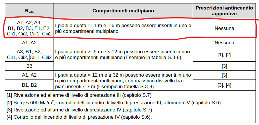

Dalla tabella s.3-7 sembrerebbe ( a come ho capito io) che i compartimenti multipiano possono includere compartimenti con rischio vita differenti per questo avevo detto compartimento multipiano. Sbaglio?
- s.3-7.png (79.58 KiB) Visto 2359 volte

Ciao, io la leggo diversamente, anche perchè in funzione del rischio vita cambiano le altre strategie. Io la leggo che se ho due piani con identico rischio vita con piani compresi tra -1 e 6 m possono essere inseriti in uno o più compartimenti senza prescrizione aggiuntive.

Le aree con profilo Rvita differente e i diversi piani devono essere inserite in compartimenti distinti, è scritto esplicitamente nella RTO (S.3.6.1); poi puoi realizzare compartimenti multipiano inserendo più piani con analogo Rvita in un unico compartimento, alle condizioni della tabella, ma il vincolo del differente profilo non viene meno.Bobo ha scritto: gio dic 11, 2025 12:05 Ciao Smilev,
ho sbagliato a scrivere. Al piano seminterrato ho due compartimenti distinti, uno per locale pressurizzazione e un comparto per il deposito.
Il solaio di separazione con il piano superiore è REI60.

Piano di riferimento perchè avviene l'esodo principale degli occupanti? Quindi hai impostato lì la quota 0? Se è così, perchè ai sensi della V13 non la puoi classificare SA?
In ogni caso, non avendo rischi vita diversi, puoi mantenere tutto in un compartimento multipiano.
