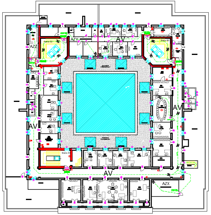

Sto verificando un edificio ad uso ufficio con il "Codice", un edificio di 6 piani a pianta quadrata con una particolarità: la zona centrale anzichè avere un cortile interno come di consueto, ha una copertura a piramide in vetro (allego una pianta).
Ho diviso in compartimenti per piano e la parte centrale con copertura a piramide in un suo compartimento.
Al capitolo S.3 arrivo alla verifica delle distanze di separazione con le pareti degli altri compartimenti, dotate di finestre, ma mi chiedo se siano utilizzabili il metodo tabellare e quello analitico visto che, essendo una copertura, la direzione del piano radiante è verticale (verso l'alto) e non orizzontale come nelle verifiche sulle finestre e porte.

Credo che vada verificata la distanza di separazione tra la superficie di aerazione rappresentata da tutta la copertura in vetro a piramide in (i vetri non hanno classificazione REI) e le pareti dell'edificio che affacciano sulla piramide, dotate di finestre.
Per dimostrare che in caso di incendio i fumi che escono dal compartimento della piramide non coinvolgano gli altri compartimenti.

Ecco il disegno sezionato al piano primo, credevo di averlo già caricato: al centro la piramide in vetro e intorno si sviluppano 5 piani fuori terra con pareti finestrate che affacciano sulla piramide:
Disegno
Disegno
Immagine 2025-11-28 104204.png (288.86 KiB) Visto 4129 volte
Si vede?
Credo sia applicabile la verifica della distanza di separazione con il metodo analitico che considera anche diversi orientamenti del piano radiante, che in questo caso è orizzontale trattandosi della copertura. Ma è la prima volta che lo uso.
Credo che cosi' si verifica la distanza dalla superficie radiante rappresentata dalla copertura in vetro: in pratica che il calore non investa gli altri compartimenti.
Per la verifica dell'interferenza dei fumi dell'incendio con gli altri compartimenti invece non vale e non conosco metodi specifici ma inserirei degli evacuatori di fumo sulla parte centrale e più alta della piramide per mantenere il fumo al centro.
Altri suggerimenti?
Grazie mille.

Cioè insomma questa copertura a piramide non copre tutti i piani ma solo il piano terra?
Ho capito bene. Se no non ha senso quello che dici.
Quei quadratini intorno che vedo sono altri lucernari al piano terra?
Che carico di incendio specifico hai previsto?

Ciao, si quello che hai scritto è corretto, ho avuto lo stesso problema, poiché il COPI non prevede l'irraggiamento da piano orizzontale verso piani verticali ho dovuto fare il calcolo con un foglio elettronico usando UNI EN 1991-1-2. Però vedendo il disegno che hai messo difficilmente tornerà l'irraggiamento perchè i bersagli del piano primo (le finestre) sono vicinissime ai lucernari.

Grazie per la norma Uni che mi guarderò.per i lucernari credo che li farò sostituire con Rei adeguato. Me tre spero che sia verificata la distanza della piramide perché sostituire quella sarebbe improponibile.
La compartimentazione per paino è sostanzialmente già presente grazie alle scale protette.

etec83 ha scritto: lun dic 01, 2025 16:06 Cioè insomma questa copertura a piramide non copre tutti i piani ma solo il piano terra?
Si corretto, la copertura a piramide copre solo il piano terra e i quadratini sono altri lucernai

mattia, però l'esistenza di fatto di una compartimentazione per piano non obbliga ad una scelta progettuale analoga, compatibilmente con l'applicazione del COPI per il tuo caso puoi avere compartimenti multipiano.

In effetti l'idea non è male, considerando un unico compartimento eviterei la verifica. Ma la sala videoconferenze, che ha la copertura a piramide, ha di fatto una destinazione uso diversa. Non credo corretto unire tutto in un comparto.
