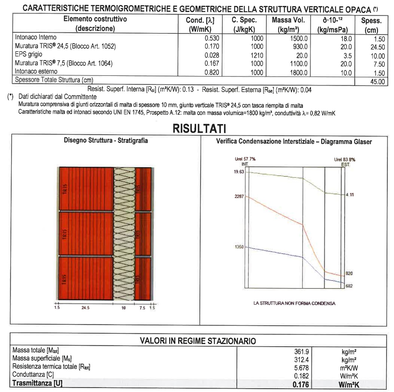

Mi è capitata sottomano questa scheda
EPS grigio.jpg (307.7 KiB) Visto 24349 volte
Non sapevo esistete un EPS con lambda=0.028W/mK e non ho ancora trovato una scheda che me lo attesti.

Ma non lo attesta il committente?

Il minimo che ho trovato io è 0.030 per questo materiale. A quei valori puoi arrivarci con la Stiferite.

probabilmente hanno "giocato" sulla conduttività dell'isolamento termico per ottenere la trasmittanza e lo spessore del pacchetto
Messaggi: 3408
Re: EPS grafite lambda=0.028W/mK esiste?
Mai visto EPS con grafite o altro tipo sotto 0,030. Che poi comunque maggioro sempre almeno di un 10%.

Si tratta di un rapporto di prova e ritengo che si riferisca al richiedente la prova

Tom Bishop ha scritto: gio set 25, 2025 13:50 Non sapevo esistete un EPS con lambda=0.028W/mK e non ho ancora trovato una scheda che me lo attesti.
Avrà simulato questo tamponamento facendo tornare i conti
https://t2d.it/prodotti-e-soluzioni/t2d ... KqEALw_wcB
Solite schede per vendite clamorose, semnza un lambda D e con tanti lambda e lambda DRY
Da capire se abbia implementato il blocco o la muratura
Ma qui nella realtà è un disastro... tutte discontinuità tra l'isolamento... altro che maggiorazione dle 10%

Non ti fidi dei rapporti di prova?
Allora perché ti accontenti del 10% (praticamente: nulla) e non applichi il 30/60% (se tieni conto di avere a che fare con un posatore professionale e non con un improvvisato)?
Ovviamente, molto dipende anche dallo spessore: un conto è il margine su 3 cm di isolante e un altro conto è il margine su 30 cm.

Esa ha scritto: ven set 26, 2025 09:29 Non ti fidi dei rapporti di prova?
ma tu sai che cosa è?
qui non c'è nessun rapporto di prova
e ricordiamoci anche che ogni rapporto di prova (chiamiamola CE) non tiene conto della posa ! E ci mancherebbe.
Sta all'esaprogettista (ricordo discussioni tra i progettisti scarsi e quelli a livello esa) stabilire percentualmente in funzione della squadra che andrà ad operare e della loro voglia di lavorare applicare maggiorazioni dal 10 al 60% a tutti i componenti edilizi ed anche agli impiantistici

Ho proprio ripreso il loro "certificato energetico"
Un costruttore mi ha chiedo di usare il loro prodotto in un progetto e stavo controllando la documentazione e mi è saltato all'occhio quel valore.

https://t2d.it/wp-content/uploads/2018/ ... M670-1.pdf

Laboratorio autorizzato per leganti idraulici, calcestruzzi, laterizi ed acciai. Non è un rapporto di laboratorio.
Calcolo fatto secondo schede non allegate. Fuffona

Il documento è un calcolo di U fatto con qualche sw in commercio effettuato con dati "dichiarati dal committente" riguardo le caratteristiche dei materiali che compongono la stratigrafia.
Per quanto riguarda le parti in laterizio effettivamente i Lambda utilizzati nei calcoli risultano aumentati del 15-25% rispetto ai valori dichiarati nel DOP (qui: https://t2d.it/wp-content/uploads/2018/ ... 52-DOP.pdf)
Per quanto riguarda l'EPS grigio la t2d dichiara in altre pagine del sito di utilizzare il Neopor, ma non compare nel DOP di cui sopra. Se si va sul sito della Neopor si trova LambdaD=0.031 W/mK (qui: https://neopor.de/portal/load/fid122594 ... F_2016_red) in altri documenti si trova anche Ld=0.030 W/mK ma mai 0.028 W/mK (che è già tipico del PUR e PIR etc)
Se si considera L=0.030 W/mK per il Neopor la trasmittanza della muratura con quei blocchi risulta U = 0.164 W/m2K
Se si considera L=0.031 W/mK per il Neopor la trasmittanza della muratura con quei blocchi risulta U = 0.167 W/m2K
Prestazioni comunque di tutto rispetto, in teoria. Il problema di questi prodotti è la corretta messa in opera per avvicinarsi veramente a queste prestazioni e la realizzazione di determinati dettagli costruttivi complessi che difficilmente riescono a mantenere continuo lo strato coibente.
Il documento in questione non è un rapporto di prova, né un "Certificato Termico" come presentato sul sito. E' come se chiedessero a qualcuno di noi di fare il calcolo secondo 6946 di una qualsiasi stratigrafia dandoci anche tutti i L, noi facciamo il calcolo e lo consegniamo al Committente. Se poi questo ne fa un uso non propriamente corretto è responsabilità del Committente.
Saluti
F.
PS In merito all'utilizzo un po' "leggero" da parte delle ditte produttrici della documentazione fornita dai laboratori circa i loro prodotti a me è successo un caso ben peggiore.
Un rapporto di calcolo FEM eseguito con tutti i crismi della UNI EN ISO 10077-2:2017 su un tipo di cassonetto in alluminio coibentato con pannelli in EPS che nella descrizione grafica indicava spessori X di coibente (corrispondente effettivamente a quanto fornito in cantiere) ma nell'immagine a colori del calcolo FEM del medesimo rapporto si vedevano spessori 2X. Il valore risultante di trasmittanza termica: Usb=1.19 W/m2K (coerente con gli spessori 2X). Ma utilizzando gli spessori X, le misure ed i materiali della descrizione grafica del cassonetto, e corrispondenti alle misure dei cassonetti forniti in cantiere, il valore reale calcolato con Therm è Usb=1.73 W/m2K
Il sospetto in quel caso è che la ditta abbia manomesso il rapporto di calcolo dell'Istituto che lo ha fatto.
Grazie del contributo.
Qualcosa però nel tuo ragionamento non mi torna. La trasmittanza calcolata nel documento è di 0.176W/m²K, peggiorando la conduttività dell'isolante come possono risultarti valori minori?

Tom Bishop ha scritto: sab gen 10, 2026 06:18 La trasmittanza calcolata nel documento è di 0.176W/m²K, peggiorando la conduttività dell'isolante come possono risultarti valori minori?
È uno dei temi caldi dell'edilizia moderna: il divario tra la prestazione teorica (progetto) e la prestazione reale (cantiere).
La trasmittanza di 0.176 W/m^2K è un valore estremamente basso. Raggiungerlo "sulla carta" è facile, ma garantirlo su tutta la superficie no.
I calcoli ipotizzano materiali perfettamente accostati, ma nella realtà, la manualità del muratore può tradursi in giunti di malta eccessivi, discontinuità nella posa dell'isolante, ecc.
Il valore della trasmittanza viene calcolato su materiali asciutti, ma se la muratura viene chiusa prima che l'umidità residua del getto o della malta sia evaporata, la conducibilità termica del materiale aumenta drasticamente, peggiorando la trasmittanza, ecc.
Per rendere quel valore credibile, non basta il calcolo, servono controlli per evitare difetti di posa, verifiche strumentali, ecc.
In sintesi, per avere la stessa trasmittanza (di calcolo e in d'opera), occorre molta attenzione: meglio cautelarsi in fase di calcolo. Con idonei coefficienti di sicurezza, e senza mettere in dubbio i dati forniti dal Produttore (non ne vale la pena!). Una lastra di polistirene o un blocco in laterizio hanno le proprietà dichiarate, ma è l'assemblaggio di centinaia di questi pezzi a creare l'incertezza.
La professionalità e l’esperienza del progettista faranno la differenza.
[/quote]
Perché ho guardato la scheda del blocco con 12 cm di eps anziché quella con 10 cm. In questo caso con L=0,030 W/mK U=0,184 W/m2K, con L=0,031 W/mK U=0,187 W/m2K

fp67 ha scritto: sab gen 10, 2026 23:36 Perché ho guardato la scheda del blocco con 12 cm di eps anziché quella con 10 cm. In questo caso con L=0,030 W/mK U=0,184 W/m2K, con L=0,031 W/mK U=0,187 W/m2K
sempre top Fabrizio mago dei ponti termici e di Therm
