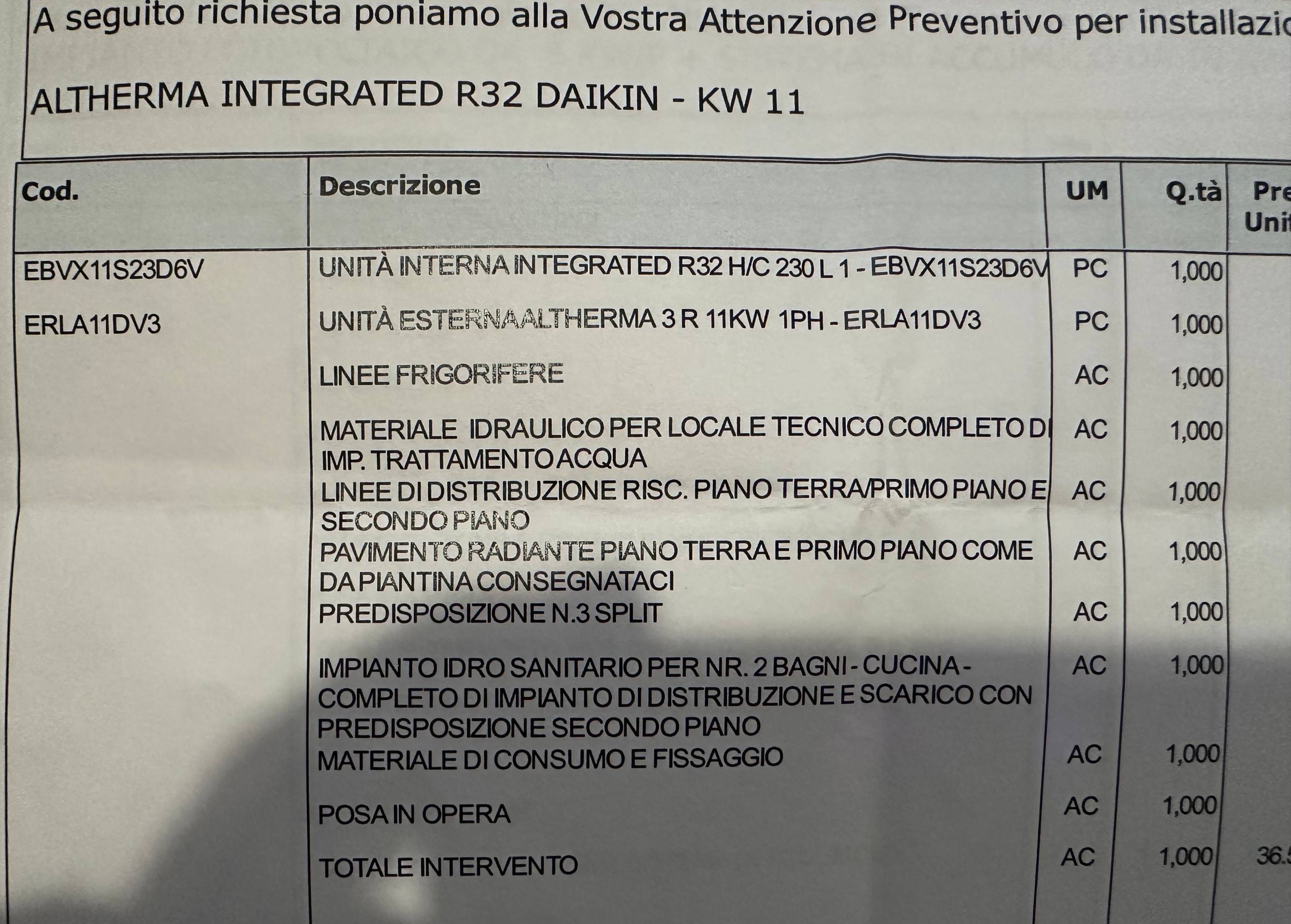

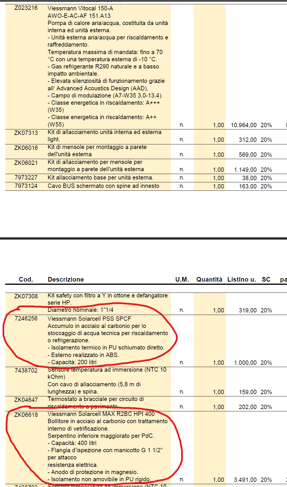

Mi trovo nel difficile compito di scegliere a quale ditta affidare la realizzazione della centrale termica di casa mia.
Ho in mano 2 preventivi, cifra molto simile, su 50.000€ ci balla il 5% di differenza
Uno Viessmann, l'altro Daikin
Una differenza che ho notato è:
  • In Daikin non si fa riferimento a serbatoi acqua aggiuntivi, trattasi di circa 250 litri inseriti in unità interna
  • In Viessmann si parla di 2 serbatoi, uno di 200 litri ed uno di 400
Allego le foto dei preventivi
Qualcuno sa chiarirmi le idee sul perché di questa differenza? Non so se nella vita di tutti i giorni mi cambia qualcosa

Al momento i "progettisti" sono state le 2 ditte che mi hanno fornito i preventivi, a seguito di ispezione ed a seguito di legge 10 fatta dal termotecnico
Rileggendo, nel mio post non sono stato abbastanza chiaro perché ho mischiato 2 argomenti
Il primo, leggendo i preventivi mi sono accorto di questa differenza sui serbatoi, e chiedevo a voi il perché
Il secondo punto sulla consulenza non era solo per il discorso dei 2 serbatoi, ma globale su tutti e 2 i preventivi. Possiamo anche lasciarlo perdere, mi è venuto in mente mentre scrivevo, ma meglio chiarirmi le idee io prima

Grazie, le aziende infatti hanno uffici tecnici interni, una più piccola e l'altra più grande.
A questo punto però mi resta la curiosità sul perchè una abbia proposto 2 serbatoi di grande capacità, mentre l'altra si ferma al serbatoio contenuto dentro all'unità interna

A questo punto però mi resta la curiosità sul perché una abbia proposto 2 serbatoi di grande capacità, mentre l'altra si ferma al serbatoio contenuto dentro all'unità interna
Non c'è una risposta: ognuna ha le sue motivazioni per poter esporre un certo prezzo e convincere l'acquirente sulla bontà della scelta.
Re: Preventivi per pompa calore - 1 serbatoio o 2
Sono sistemi concettualmente diversi.
Il Viessmann è un buon 8 cilindri che gira a basso numero di giri, il Daikin è un 2 tempi da competizione. Tutti e due ti daranno quello che ti serve, ma sono due concetti di PDC diversi.
