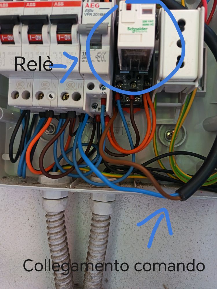

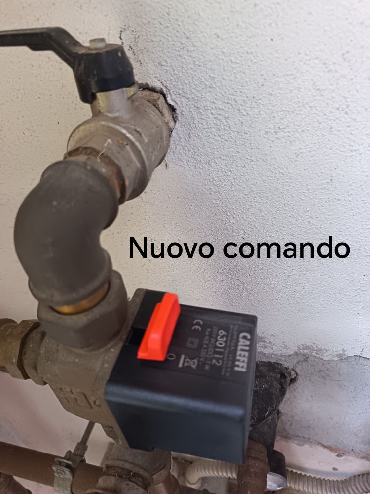

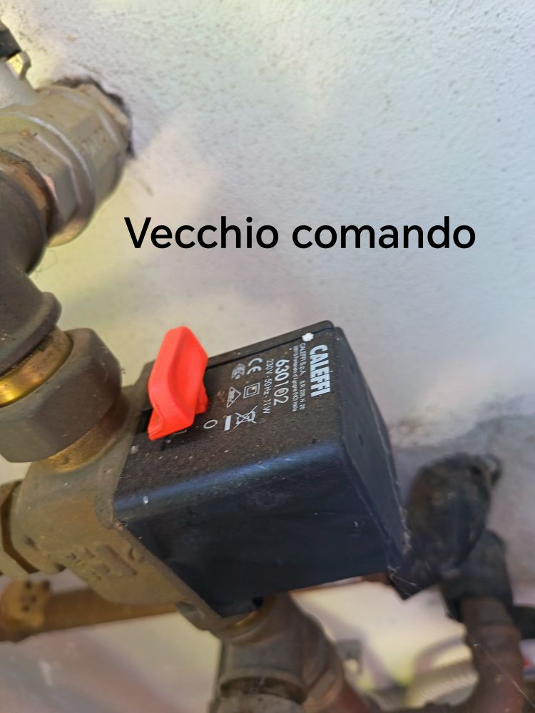

Buongiorno. Mi ricollego a questo post per non aprirne uno nuovo visto che il problema è similare ma non ho trovato soluzione. In pratica la caldaia (vaillant ecotec plus) produce acqua calda ma non scalda i termosifoni (la prima accensione qualche giorno fa è andato tutto poi le successive invece no). Se do il comando di accensione dal cronotermostato il relè sul quadro attacca e stacca correttamente ma sembra che non faccia muovere il comando della valvola (caleffi 60102 a tre vie su cui è posizionato. Ho verificato anche scollegandolo per vedere internamente. L'ho sostutito con un Caleffi 60112 ma il risultato è lo stesso. Allego foto per dettagli. Se qualcuno ha idea di cosa possa essere a questo punto. Grazie in anticipo.(solo per info aggiuntiva pressione impianto ok e no aria nel circuito)
