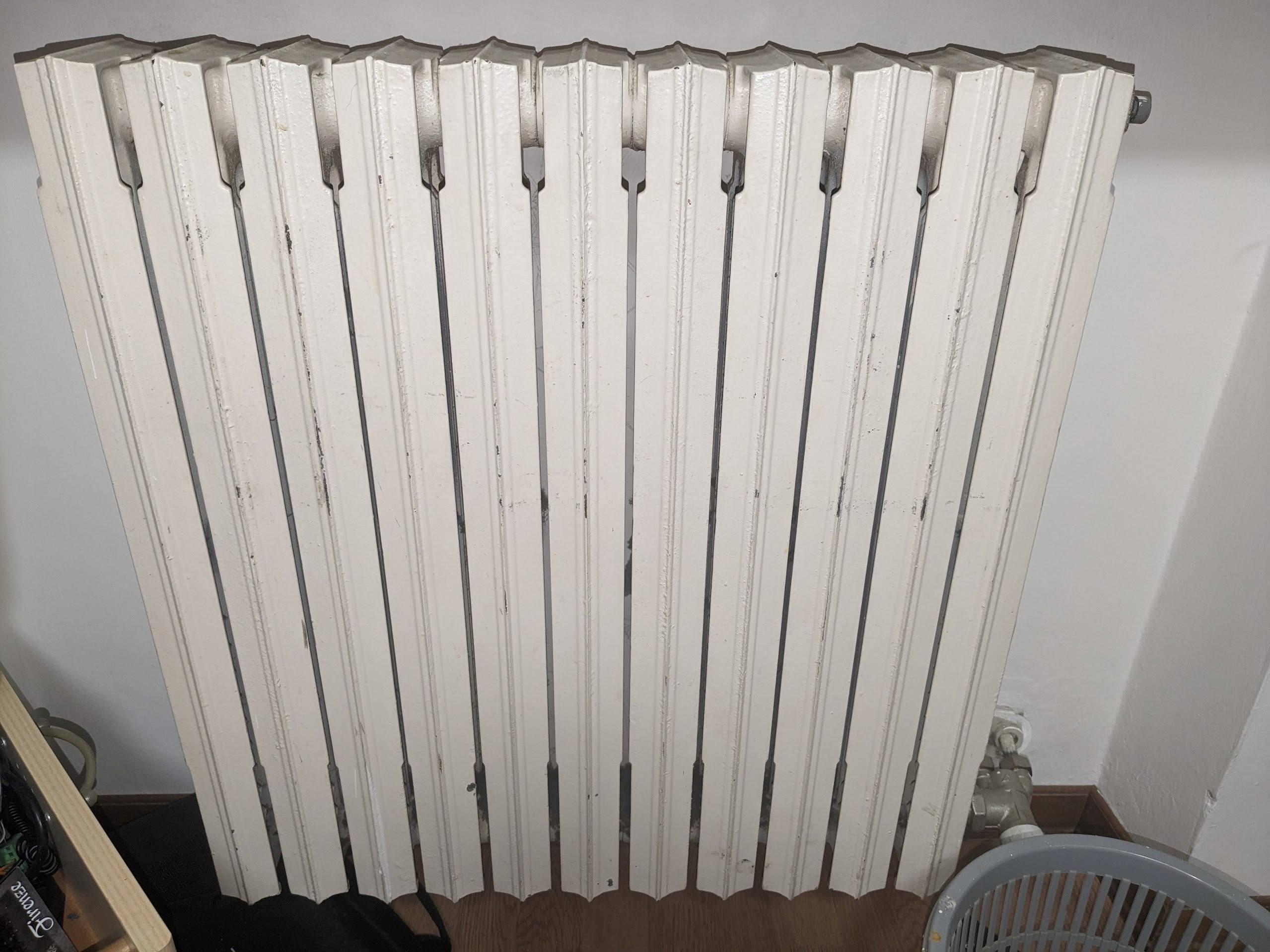

Buongiorno a tutti!
Mi trovo alle prese con una casa metà anni 70. I radiatori sono a parete, di ghisa, sembrano apparentemente molto simili ai classici Tema che si trovano un po' dappertutto. Li differenzia una forma leggermente diversa delle alette sopra e sotto.
Nella casa sono installati due modelli di radiatori dello stesso tipo con la stessa forma ecc, ma altezza diversa.
Da mie misurazioni, i moduli dei radiatori del primo tipo sono alti complessivamente 700 mm e larghi 60 (frontalmente).
Quelli del secondo tipo, sempre da mie misurazioni, sono alti 900 mm e larghi 60.

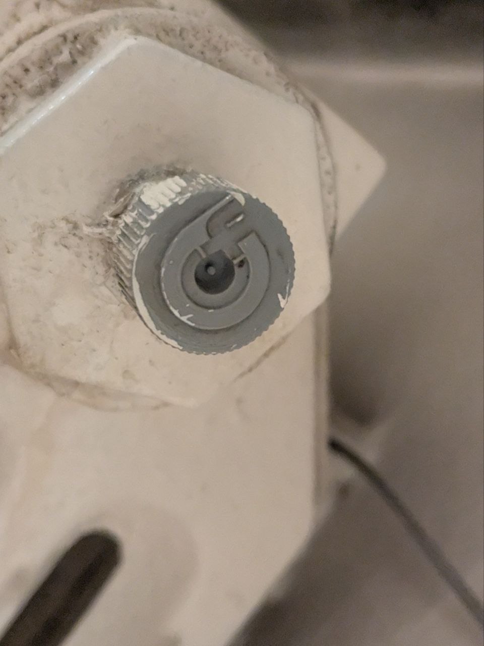

Il tappino dello sfiato sembra riportare una "f" come logo.

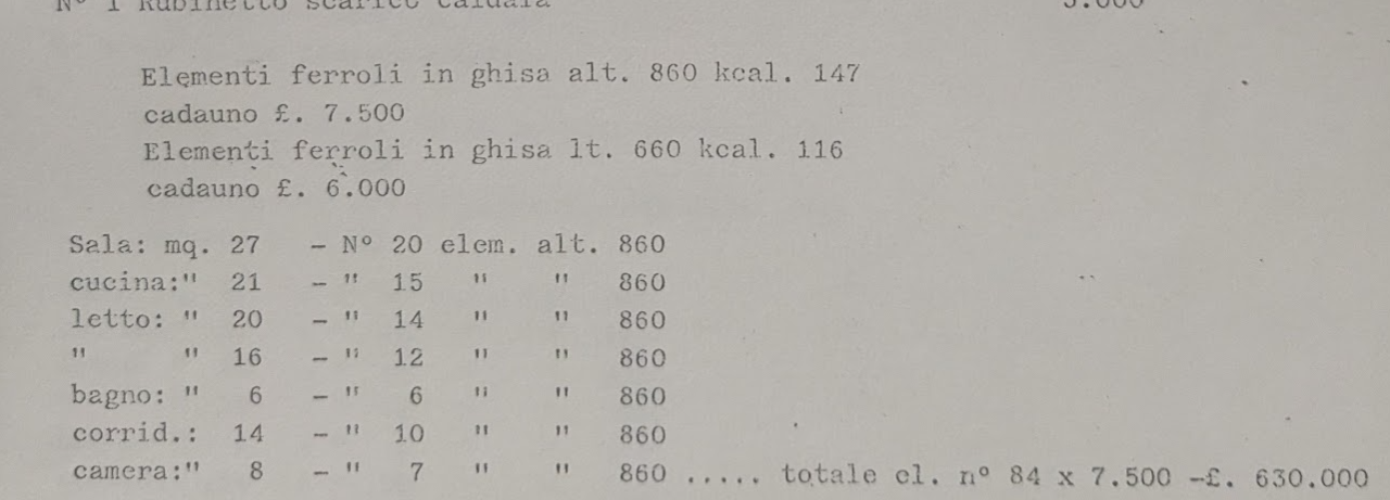

L'unico documento che sono riuscito a procurarmi è un preventivo dell'epoca (datato 6 Marzo 1980) che dice che i radiatori sono (perlomeno forniti da) Ferroli. Non mi è possibile determinare se poi questi sono stati i radiatori effettivamente installati, anche se immagino di sì.
Dal documento, ciascuno dei moduli del primo tipo sarebbe alto 860 mm, con un potere calorico di 147 KCal/h, mentre quelli del secondo tipo sarebbero alti 660 mm con potenza 116 KCal/h. In Watt sarebbero 170 W per il primo e 134.9 W per il secondo. Presumo che questi valori di potenza facciano riferimento alla UNI 6514-69 e potrebbero essere arrotondati.

Allego foto dei radiatori in questione.

estratto del preventivo anni 80

@iltubo Ciao, credo sia il marchio del laboratorio E.CO.MA.R., vedi qui, prima pagina
https://www.progetto2000web.com/assets/ ... MARn46.pdf

:lol: che figura!
Soluzione pratica: prendi i dati dei tema, tanto 5 watt piu o meno e passa la paura

@iltubo Grazie, probabilmente farò così, ma ormai mi è rimasta la curiosità e vorrei saperne di più di preciso, marca e modello. Non è la prima volta che vedo questo modello in giro

La foto 1 è una valvola caleffi.
Eccoti un link ad una discussione precedente: viewtopic.php?t=21721
