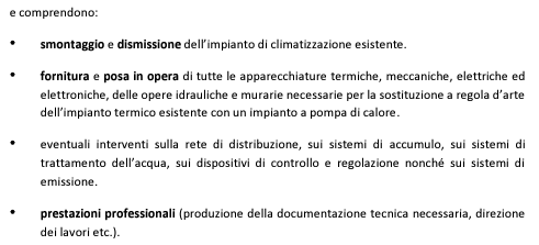

Dal vademecum: le spese ammissibili comprendono tutto quanto elencato
Immagine 2024-11-05 115930.png (24.06 KiB) Visto 2325 volte

vinz75 ha scritto: mar nov 05, 2024 12:00 Dal vademecum: le spese ammissibili comprendono tutto quanto elencato
Scusa non ho capito, queste "spese ammissibili" sono extra al costo specifico?
Leggendo la FAQ numero 2 di ENEA mi pare di capire che il costo massimo specifico è l'insieme dei beni che concorrono a realizzare l'intervento.
Riporto la FAQ

Col mio intervento molto sintetico per la verità, intendevo che la quota di manodopera può essere ricavata da un computo analitico di tutte le opere che servono, dalla dismissione alla posa di tutte le apparecchiature.
Per quanto riguarda i materiali il minimo tra all.A e computo. In questo caso all.A.
