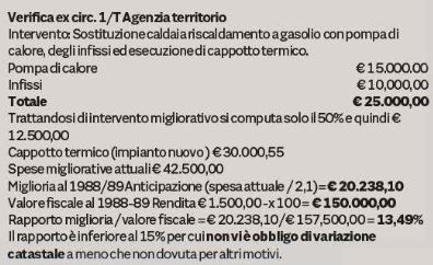

Vedi esempio
- 1-T.jpg (49.04 KiB) Visto 6911 volte

la verifica sull'incremento di valore pensavo fosse limitata all'installazione del FV
se interpreto bene dici che la stessa verifica andrebbe fatta per tutti gli interventi di riqualificazione energetica (cappotto, sostituzione serramenti, pdc ecc..)

visti i numeri dell'esempio postato sopra, tratto da un articolo del Sole24ore e citato anche nell'articolo di Biblus.net, penso che la maggior parte degli interventi superbonus rientrino nella casistica dell'aumento di valore superiore al 15%

Qualora si dovesse verificare la necessità di adeguamento, vale la pena provvedere spontaneamente, peraltro "assicurandosi" anche una sazione pari ad una frazione del minimo edittale (entro 2 anni è appena 148€!).
vi lascio anche qui un foglio di calcolo che avevo fatto.

Re: Giorgetti e aggiornamento catastale per superbonus
ho letto la risoluzione 21/E dell'agenzia
per gli impianti si procede come già era stato indicato
Vante = rendita x 100
Vpost = Vante + Vimpianti
in pratica i nuovi impianti si sommano alla rendita secondo quanto già ipotizzato
dubbio 1 (sostituzione impianti esistenti): se l'impianto è una innovazione (ho messo il FV o ho installato una PDC) ok, se si tratta di sostituzione (ho cambiato una vecchia caldaia con una nuova caldaia) perchè dovrei aumentare la rendita? ho semplicemente mantenuto o ripristinato la funzionalità dell'impianto, non ho apportato alcuna innovazione/miglioria. Posso considerarlo al 50%?
dubbio 2 (isolamenti): per tutti gli interventi sull'involucro applico lo stesso ragionamento sommando il costo degli interventi al Vante? anche qua il procedimento mi appare abbastanza penalizzante. La risoluzione in realtà non lo dice, rimanda piuttosto ad una valutazione tecnico/estimativa complessiva dell'incremento di redditività, tuttavia senza indicare come procedere operativamente. In questo modo si rischia di fare valutazioni complesse e inevitabilmente soggettive. Alla luce di questo secondo me conviene applicare lo stesso ragionamento valido per gli impianti (Vpost = Vante + Visolamenti) che è molto penalizzante a mio parere ma anche cautelativo. Dico che è penalizzante perchè se spendo ad esempio 50K per coibentare il tetto ho aggiunto uno strato isolante, ma la spesa sostenuto comprende anche i ponteggi ad esempio e il ripristino di componenti preesistenti (tegole, guaina ecc..). Ho fatto qualche verifica e l'aggiornamento catastale procedendo in questo modo è sempre necessario.
il link non funzionaarchspf ha scritto: mar ago 11, 2026 16:38 vi lascio anche qui un foglio di calcolo che avevo fatto.
ma hai seguito la metodologia suggerita dal collegio dei geometri di Trento che veniva indicata dalla newsletter di Acca o il tool di Cristian Angeli che mi pare ricalchi più o meno lo stesso approccio?
Si. fai "tasto destro > salva link con nome"ponca ha scritto: ven ago 28, 2026 11:26il link non funzionaarchspf ha scritto: mar ago 11, 2026 16:38 vi lascio anche qui un foglio di calcolo che avevo fatto.
mi bloccava l'antivirus, adesso ho visto graziearchspf ha scritto: dom ago 30, 2026 17:40Si. fai "tasto destro > salva link con nome"ponca ha scritto: ven ago 28, 2026 11:26il link non funzionaarchspf ha scritto: mar ago 11, 2026 16:38 vi lascio anche qui un foglio di calcolo che avevo fatto.
ma hai seguito la metodologia suggerita dal collegio dei geometri di Trento che veniva indicata dalla newsletter di Acca o il tool di Cristian Angeli che mi pare ricalchi più o meno lo stesso approccio?![]()
se interpreto bene le caselle arancioni sono per sostituzione impianti (si considera il 50% degli importi)
le caselle blu sono per innovazioni e isolamenti (si considera il 100% degli importi)
sommi gli importi attualizzati al 1989 e confronti con il valore catastale (renditax100)
l'approccio mi sembra corretto e ricalca le indicazioni che ci sono state date ad esempio dal collegio dei geometri di Trento
sicuramente è cautelativo, anche con importi medio-bassi è praticamente certo l'aumento di rendita
alla luce di un po' di simulazioni fatte penso che qualunque intervento superbonus (e in realtà anche per la maggior parte degli interventi minori) richiede l'aggiornamento della rendita. La circolare 2026 apre anche a valutazioni tecnico-estimative più approfondite, non so quanto ne valfa la pena però di avventurarsi in questa direzione. Probabilmente si fa prima a pagare la remissione in bonis e ad aggiornare la rendita
