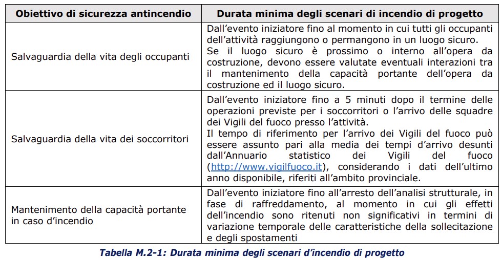

LPIII in alternativa richiederebbe questi tempi di studio a seconda dell'obbiettivo:
Annotazione 2024-08-18 185805.jpg (191.39 KiB) Visto 3819 volte
Da cui sembra di capire che, se in LPII in soluzione alternativa è richiesto un tempo pari ad almeno 2 volte RSET, non è detto che in LPIII si debba andare sempre ad esaurimento dell'incendio.
Chiedo questo: se il proprietario dell'attività è d'accordo a perdere l'edificio, potrei considerare un LPIII comunque oltre LPII (=le persone esodano) ed in più do un tempo sufficiente ai soccorritori ma dopo di che, se l'incendio è fuori controllo, accetto di perdere l'edificio (=non mi interessa studiare l'incendio fino ad esaurimento per verificare se la struttura regge)?

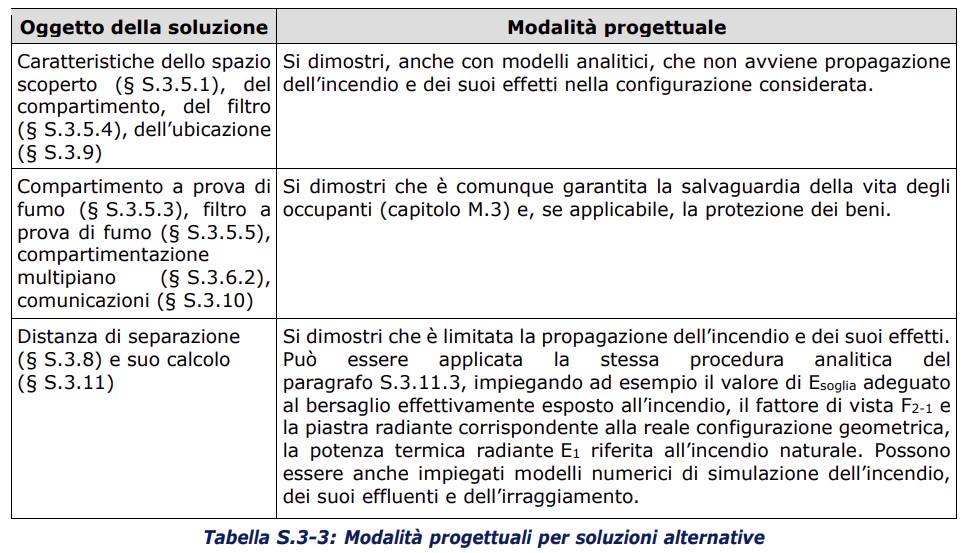

Per quanto riguarda le compartimentazioni invece la tab. S.2-5 da uno spunto (spegnimento a disponibilità superiore, ma come fare la dimostrazione?)

mentre tab. S.3.3 alla prima riga parla di modelli analitici (esattamente cosa suggerisce?):

Messaggi: 14151
Re: S2 IN SOLUZIONE ALTERNATIVA: DURATA INCENDIO + GESTIONE PRODOTTI CERTIFICATI SPERIMENTALMENTE?
Stai confondendo le cose.
La FSE la utilizzi per uno dei due obiettivi:
- soluzione alternativa ad S4, quindi per l'esodo ed allora la simulazione la prolunghi finchè è necessario per l'esodo
- soluzione alternativa ad S2 (ed anche S3) quindi per la resistenza al fuoco della struttura ed allora la simulazione viene richiesta fino alla fine dell'incendio.
Se devi risolvere un problema di resistenza al fuoco, LIII per la S2, non c'entra nulla RSET/ASET.
Inoltre se devi andare in LIII non è che puoi lasciar cadere l'edificio, altrimenti devi poter accettare LII

Terminus ha scritto: lun ago 19, 2024 09:17 Stai confondendo le cose.
La tab. M.2-1 riporta 3 casi diversi con 3 durate diverse (sembrerebbe in ordine crescente), quindi sembra voler dire che non sei obbligato ad andare fino a totale esaurimento incendio a seconda di che obbiettivo hai.
Terminus ha scritto: lun ago 19, 2024 09:17 Inoltre se devi andare in LIII non è che puoi lasciar cadere l'edificio, altrimenti devi poter accettare LII
Appunto, se il tuo obiettivo è la resistenza al fuoco sei nel terzo caso elencato.
Comunque se in S2 conforme devi andare su LIII, ma decidi di accettare il collasso, allora secondo G.2.6.4
Per ogni misura antincendio, il progettista può attribuire livelli di prestazione differenti da quelli proposti nel presente documento.
Se i livelli attribuiti sono inferiori a quelli proposti, il progettista è tenuto a dimostrare il raggiungimento degli obiettivi di sicurezza antincendio impiegando uno dei metodi di progettazione della sicurezza antincendio previsti al paragrafo G.2.7.
Tra gli obiettivi da garantire c'è certamente quello della sicurezza degli occupanti e dei soccorritori quindi potresti limitare la simulazione alle tempistiche relative, ma tra gli obiettivi ci deve essere anche quello di lasciare indenni fabbricati limitrofi/adiacenti in caso di collasso, quindi si dovrà verificare il collasso implosivo della struttura, se non si rispettano le distanze di sicurezza richieste, oltre che la compartimentazione verso gli stessi fabbricati. Per questi obiettivi devi portare la struttura fino al suo collasso.

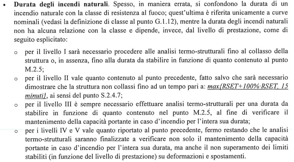

Evidenzio che la definizione di LPIII dice "Mantenimento dei requisiti di resistenza al fuoco per un periodo congruo con la durata dell’incendio" ma credo sia pensata più per le soluzioni conformi dove si calcola carico incendio, si assegna classe e stop. In soluzione alternativa invece si apre un altro mondo... Quale incendio? Con che obbiettivo (=durata)?
Annotazione 2024-08-19 124808.jpg (172.91 KiB) Visto 3655 volte
Terminus ha scritto: lun ago 19, 2024 10:01 Comunque se in S2 conforme devi andare su LIII, ma decidi di accettare il collasso, allora secondo G.2.6.4 Per ogni misura antincendio, il progettista può attribuire livelli di prestazione differenti da quelli proposti nel presente documento. Se i livelli attribuiti sono inferiori a quelli proposti, il progettista è tenuto a dimostrare il raggiungimento degli obiettivi di sicurezza antincendio impiegando uno dei metodi di progettazione della sicurezza antincendio previsti al paragrafo G.2.7.
Ecco, qui ci sono cose interessanti. Mi stai dicendo che potrei secondo G.2.6.4 di fatto realizzare una sorta di ibrido, accettando un collasso pur rimanendo in LPIII (in pratica un ibrido tra LPII e LPIII). Quello che non capisco è perchè parli di collasso implosivo. Se tutti i conduttori (quello incendiato + il vicino) + il proprietario degli edifici accettano la perdita di merce ed edifici e firmano questo accordo, perchè devo andare a verificare il collasso implosivo se loro accetterebbero anche il collasso esplosivo (cioè edificio incendiato che cade su quello del vicino).
La tabella che hai allegato dal COPI spiega che a seconda delle finalità, la simulazione dell'incendio deve avere una certa durata minima.
Se devi verificare la struttura in LIII devi necessariamente arrivare a fine incendio.
Nel tuo caso sembra che tu abbia intenzione di fermarti ad un LII, dato che accetti il collasso, pertanto simulerai l'incendio fino al raggiungimento degli obiettivi di sicurezza che avrai stabilito nella VDR.
Riguardo l'accettare il collasso del tuo fabbricato e firmare un accordo per l'esunzione di responsabilità nei confronti del fabbricato adiacente/limitrofo, trovo la cosa alquanto problematica. Secondo me dovresti effettuare una VDR comprendente anche il fabbricato limitrofo e dimostrare che anche il suo crollo non pregiudica gli obiettivi di sicurezza nell'altra attività.
Insomma dovresti avere un'attività promiscua e fare una VDR generale come per le 73.

Terminus ha scritto: lun ago 19, 2024 13:58 La tabella che hai allegato dal COPI spiega che a seconda delle finalità, la simulazione dell'incendio deve avere una certa durata minima.
Da quanto mi dici tu sei per le equazioni (ricordo che siamo in soluzione alternativa con simulazione di incendio):
  • LPII=studio fino all'evacuazione degli occupanti (prima riga tab. M.2-1) oppure fino a 5 min dopo l'arrivo dei VVF (seconda riga tab. M.2-1)
  • LPIII=studio fino alla fine dell'incendio (terza riga tab. M.2-1)
Giusto?
Messaggi: 14151
No, non funziona così.
Se devi andare in alternativa FSE per la S4 allora simuli fino ai tempi richiesti per l'esodo e/o soccorso.
Ma se devi andare in alternativa per la S2 in LIII devi simulare fino alla fine dell'incendio.
Nel tuo caso specifico simulerai fino al crollo sia per verificare le condizioni per l'esodo/soccorso (al tempo debito) e sia per verificare le modalità di crollo del fabbricato e di quelli adiacenti, siccome andrai in LII in alternativa alle previsioni del COPI che richiederebbe un LIII.

Terminus ha scritto: lun ago 19, 2024 15:53 Nel tuo caso specifico simulerai fino al crollo sia per verificare le condizioni per l'esodo/soccorso (al tempo debito) e sia per verificare le modalità di crollo del fabbricato e di quelli adiacenti, siccome andrai in LII in alternativa alle previsioni del COPI che richiederebbe un LIII.
Non capisco :mrgreen: Se abbiamo detto che tutti accettano il crollo di tutti perchè devo verificare come crolla? Che crolli implosivamente o esplosivamente a questo punto cosa mi interessa?
Messaggi: 4398
No, se crolla verso l'esterno finisce dal vicino. Simulazione implosiva.

Ok ma siamo d'accordo che:
- per il crollo verso il vicino fuori dalla recinzione di proprietà --> va previsto crollo implosivo in quanto va garantita sicurezza di terzi estranei
- per il crollo verso il vicino adiacente dentro la stessa proprietà --> posso evitare il crollo implosivo (=non lo studio/non lo prevedo) in quanto esiste vincolo di coordinamento approvato e firmato da tutti che dice che tutti accettano il crollo di tutti. D'altra parte all'atto pratico è anche logico (non penso che se il capannone attaccato al tuo va a fuoco tu continui a lavorare, è evidente che devi evacuare a prescindere)
Messaggi: 4398
No. Il crollo tuo non deve uscire dalla tua proprietà e non deve arrivare a edifici di terzi.
Messaggi: 14151
Secondo me l'unica soluzione per rimanere in LII è simulare l'incendio in uno dei compartimenti dell'attività generale 73 e verificare il comportamento dell'intera struttura, con i vincoli della sicurezza di esodo e soccorritori per tutti i compartimenti e della sicurezza verso l'esterno (distanza o collasso implosivo).
Va da sè che questo si porta dietro una VDR generale ed una altrettanto generale GSA.
Messaggi: 2246
Messaggio da mmaarrccoo »
weareblind ha scritto: lun ago 19, 2024 21:07 No. Il crollo tuo non deve uscire dalla tua proprietà e non deve arrivare a edifici di terzi.
Terzi fuori dalla proprietà (estranei) concordo. Terzi intesi come vicini all'interno dello stesso polo e che condividono le stesse parti comuni (impianti spegnimento, piazzali, ecc.) non necessariamente, ho già visto farlo, ovviamente a certe condizioni quali GSA comune e rimando dell'allarme (l'incendio di uno e segnalato all'altro e tutti evacuano). Se il vicino (dello stesso sito) è avvisato ed ha accettato questo e se anche il proprietario dei muri ha accettato questo non vedo dove sta il problema, altri soggetti a rischio non c'è n'è. Purtroppo non posso farlo con il vicino al di fuori del polo logistico :mrgreen:
Terminus ha scritto: mar ago 20, 2024 09:36 Secondo me l'unica soluzione per rimanere in LII è simulare l'incendio in uno dei compartimenti dell'attività generale 73 e verificare il comportamento dell'intera struttura, con i vincoli della sicurezza di esodo e soccorritori per tutti i compartimenti e della sicurezza verso l'esterno (distanza o collasso implosivo).
L'attività 73 c'è ed una pratica a se stante intestata al proprietario di tutti gli edifici del polo e riguarda le parti comuni (spegnimento incendi sostanzialmente). Chiaramente c'è una GSA condivisa, con addetti antincendio condominiali h24 (oltre a quelli delle singole attività) e questa GSA è riportata identica sia nelle pratiche dei conduttori sia nella pratica delle parti comuni.
Cosa intendi per "uno dei compartimenti dell'attività generale 73"? Non esistono compartimenti della 73, i compartimenti sono nella pratiche dei conduttori.
Messaggi: 14151
mmaarrccoo ha scritto: mar ago 20, 2024 10:27 Cosa intendi per "uno dei compartimenti dell'attività generale 73"? Non esistono compartimenti della 73, i compartimenti sono nella pratiche dei conduttori.
Ovviamente l'incendio lo simulerai in un compartimento solo, quello che ti darà le peggiori condizioni.
Dovrai stabilire gli scenari peggiori per l'esodo e per la struttura e simulare di conseguenza.
