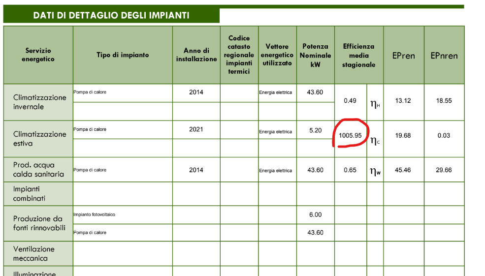

Salve in un'APE fatta da un professionista viene fuori un valore di effic. della pdc a split altissima, secondo voi è possibile ?
Grazie in anticipo

No, immagino errore dovuto a impostazione sbagliata del separatore decimale (punto/virgola), oppure un errore di digitazione (ad esempio un rendimento espresso in % anzichè in 0,xx)

Infatti immaginavo

In quel caso era il FV sicuro. Ma nel tuo caso attuale ho qualche perplessità: in teoria il SW dovrebbe riportare come efficienza 999, 99, non di più...

......... è il fotovoltaico !!!
Peccato che il FV è condominiale e la PDC è dell'appartamento e quindi alimentata dal contatore privato e non da quello condominiale.
Già fatto presente a chi l'ha elaborata
