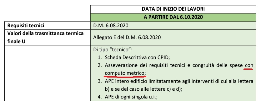

Sto litigando con parecchi geom/arch. perchè loro sostengono che per le pratice Ecobonus ordinario (in detrazione diretta) NON serve nessun computo metrico estimativo delle opere....serve solo nel caso di sconto/cessione
Non sto parlando di interventi piccoli (tipo cambio serramenti in edilizia libera dove magari basta la dichiarazione del fornitore) ma di vere e proprie pratice di ristrutturazione con SCIA.
Io continuo a sostenere che ai sensi dell'art. 13 del decreto requisiti (decreto agosto 2020) a meno che il cantiere non è stato avviato prima del 6 ottobre 2020 c'è l'obbligo del computo metrico estimativo....e relativa dichiarazione (e NON asseverazione) della congruità dei prezzi...
Boh...sono io che sono troppo esisgente o sono loro troppo superficiali? :roll:
Ringrazio chi mi darà un riscontro.... :wink:

Edilclima non la pensa esattamente allo stesso modo.
Nel modello per pratiche Ecobonus che predispone scrive questo:
INTESTAZIONE
"ASSEVERAZIONE ATTESTANTE LA RISPONDENZA DELL’INTERVENTO AI PERTINENTI REQUISITI RICHIESTI
resa ai sensi dell’Allegato A del Decreto 6 agosto 2020"
"DICHIARA:
che sono stati rispettati i costi massimi per tipologia di intervento, nel rispetto dei seguenti criteri:
a. i costi per tipologia di intervento sono inferiori o uguali ai prezzi medi delle opere compiute riportati nei prezzari predisposti dalle regioni, dalle province autonome territorialmente competenti e dalle guide sui "Prezzi informativi dell'edilizia" edite dalla casa editrice DEI - Tipografia del Genio Civile;
b. i costi, non riportati nei prezzari di cui al precedente punto a), sono determinati in maniera analitica, secondo un procedimento che tenga conto di tutte le variabili che intervengono nella definizione dell'importo stesso;
c. sono ammessi alla detrazione gli oneri per le prestazioni professionali connesse alla realizzazione degli interventi, per la redazione dell'attestato di prestazione energetica APE, nonché per l'asseverazione redatte in base alla tipologia d’intervento, secondo i valori massimi di cui al decreto del Ministro della giustizia 17 giugno 2016 recante approvazione delle tabelle dei corrispettivi commisurati al livello qualitativo delle prestazioni di progettazione adottato ai sensi dell'articolo 24, comma 8, del decreto legislativo n. 50 del 2016;"

Ok che ENEA non fa legge....ma cmq da un orientamento a tutti quelli che chiederanno la documentazione (i commercialisti in primis) per le detrazioni fiscali.
Nel vademecum ENEA è riportato quanto segue...credo sia abbastanza chiaro...e per me è la conferma che serve.

Seamew ha scritto: ven mag 26, 2023 10:58 Ok che ENEA non fa legge....ma cmq da un orientamento a tutti quelli che chiederanno la documentazione (i commercialisti in primis) per le detrazioni fiscali.
A parte che ENEA non fa giurisprudenza, come già indicato all'inizoo del post, in caso di ecobonus (ordinario o no) ENEA richiede di allegare computo metrico, ma non specifica come deve essere redatto e quindi non è detto che in tutti i casi vada fatto con il DEI o i prezzari
NicGia85 ha scritto: gio mag 11, 2023 12:19 Si, nel caso di ecobonus bisogna conservare anche il computo metrico: è chiaramente indicato nel vademecum ENEA.
A mio avviso tale computo metrico però può anche essere abbastanza "semplificato" e non un computo fatto con i prezzari DEI, ma un classico computo metrico e deve ovviamente riguardare solo gli interventi ECO

Si certo...non specifica come deve essere fatto il computo metrico (e quindi il professionista ha una certa flessibilità) ma sicuramente serve per dimostrare la congruità dei prezzi...

Re: Ecobonus ordinario...serve computo metrico estimativo???
Messaggio da marcello60 »
Concordo con Mattia.
In caso di asseverazione obbligatoria serve comunque il computo per fare la doppia verifica.
In caso di ecobonus semplificato, il computo diventa necessario qualora si debba inserire anche la manodopera congrua e le opere provvisionali congrue per verificare la spesa sostenuta con l'allegato A.
L'unico caso in cui non lo faccio è in ecobonus semplificato, quando la spesa rientra nei limiti dell'allegato A anche senza prendere in considerazione la manodopera e le opere provvisionali.
archspf
Messaggi: 1513
Località: RM
Contatta:
Messaggio da archspf »
marcello60 ha scritto: gio feb 08, 2024 10:22 Concordo con Mattia.
sottoscrivo
Simo06
Messaggi: 282
Messaggio da Simo06 »
marcello60 ha scritto: gio feb 08, 2024 10:22 L'unico caso in cui non lo faccio è in ecobonus semplificato, quando la spesa rientra nei limiti dell'allegato A anche senza prendere in considerazione la manodopera e le opere provvisionali.
In questo caso rilasci al cliente un documento comprovante la verifica?
Messaggi: 7629
Simo06 ha scritto: ven feb 09, 2024 15:44
io faccio una dichiarazione in cui attesto il rispetto
ad esempio per una caldaia da 24 kW scrivo che l'importo fatturato pari a xxx risulta inferiore all'importo max ammissibile pari a 24kW*240€/kW
idem per i serramenti
Messaggi: 3035
