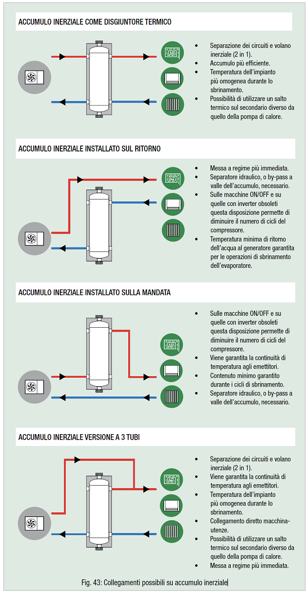

Leggendo la nota rivista vengono proposti 4 diversi posizionamenti dell'accumulo tecnico nel caso di impianto con PDC aria-acqua.
Voi solitamente quale preferite e perché?
Collegamenti possibili su accumulo inerziale.png (325.98 KiB) Visto 5532 volte

C'ho decidato 2 ore di corso... dipende da cosa vuoi.
Meglio di tutti questi l'ultimo.
Meglio ancora, solo due attacchi e spillamenti.

Inerziale sul ritorno. Senza discussioni.
Messaggi: 6243
Re: Posizionamento accumulo tecnico PDC aria-acqua
La soluzione 3 è per me la migliore quanto la portata del secondario è variabile.
Messaggi: 6243
NoNickName ha scritto: mer ott 19, 2022 18:44 Inerziale sul ritorno. Senza discussioni.
Certo, ma devi mettere il by-pass e diventa come la 3
Messaggi: 10642
Tom Bishop ha scritto: mer ott 19, 2022 19:53 Certo, ma devi mettere il by-pass e diventa come la 3
No, perché? Ma anche se ci fosse, la 3 è un'altra cosa.

Se la portata della pompa di circolazione interna alla macchina è sufficiente io lo inserisco in serie sul ritorno sennò utilizzo la 3 che mi fa da separatore

Al momento mi sto "scontrando" con la realtà. Devo realizzare un ibrido condominiale con caldaia 110 kw e PDC 50 kW (60°C mandata con 7°C esterni).
3 produttori coinvolti e tutti che mi impongono un puffer tra i 500 e gli 800 lt montato come compensatore idraulico, pena la perdita immediata della garanzia (la CT farebbe riscaldamento e ACS, no raffrescamento).
Frank2
Messaggi: 514
Messaggio da Frank2 »
Stefano LL ha scritto: gio ott 20, 2022 09:40 Al momento mi sto "scontrando" con la realtà. Devo realizzare un ibrido condominiale con caldaia 110 kw e PDC 50 kW (60°C mandata con 7°C esterni).
negli schemi commerciali dei produttori, l'accumulo è praticamente sempre installato come compensatore idraulico.
Messaggi: 6243
Ci sono passato anche io. Se ti serve un sistema factory made devi per forza rispettare lo schema proposto dal costruttore. Tutti usano il puffer come disgiuntore per tre motivi:
1) sono caldaisti e non sanno nulla di PDC
2) con la pdc che lavora sul compensatore non avranno mai problemi legati al secondario
3) Se ne fottono della miglior efficienza dell'impianto, pensano solo a non avere rogne in assistenza

Idraulica di caleffi che è arrivata, con un po' di ritardo (del resto loro sono produttori di componenti e non impiantisti) sul tema.
Nessun modo è migliore degli altri, ognuno ha pro e contro.
Io preferisco, tecnicamente, un modo che lì non c'è ma ho linkato uno schema sopra

anche io, se si può usare la potenza della pompa del generatore
