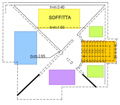

Il triangolo sopra evidenziato giallo corrisponde alla mia soffitta. Celeste e viola sono le soffitte degli altri 2 condomini.
Quei triangolini verdi sono 2 spazi chiusi. Quello arancione è il vano scale non riscaldato che finisce con pianerottolo davanti alle tre soffitte( il cui cappotto esterno non rientra nel 110% )
Il piano sotto, escluso per lo spazio del vano scale, è il mio appartamento.
Questa è la situazione. La falda sopra il vano scale capisco che potrebbe non rientrare, ma le 3 falde sopra alle soffitte ?
Non isolando le falde esterne del tetto, non c'è rischio di ponti termici con tutti quei muri?

Messaggi: 14175
Re: Isolamento tetto soffitta non riscaldata( nota ENEA 07/03/2022)
La legge (non le FAQ ENEA) ammette la coibentazione delle falde dei tetti non disperdenti, all'unica condizione che si sia già raggiunto il 25% delle coibentazioni trainanti.
Questo indipendentemente da cosa si fa sotto tale tetto.
Poi ENEA ha posto la condizione che non si coibentasse contemporaneamente il sottotetto, senza porre ulteriori limiti.
Dando credito ad ENEA (che non potrebbe comunque andare contro la lettera della legge), rimane il fatto che, se non si isola il solaio disperdente del sottotetto, si può portare in detrazione l'isolamento della falda soprastante.
