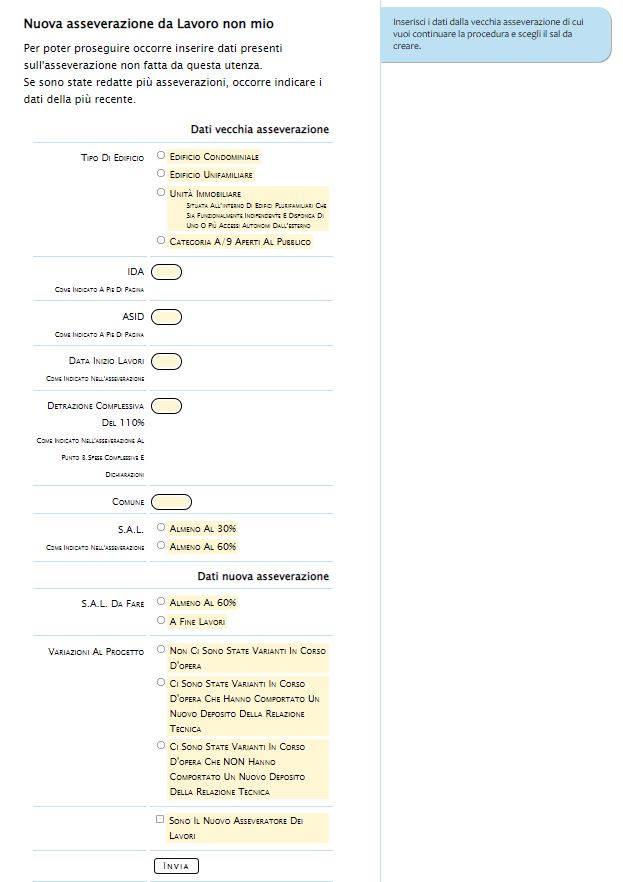

Salve, è possibile asseverare una pratica 110% a fronte di un SAL già asseverato da altro tecnico asseveratore?
O deve essere sempre lo stesso fino alla fine?
In caso sia possibile, come si fa, dato che le pratiche emesse stanno sul profilo ENEA di un altro tecnico?

Quando crei la nuova asseverazione in alto è indicato: "Se devi inserire una asseverazione successiva ad una creata da un altro asseveratore"
