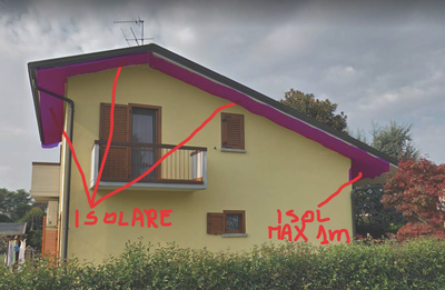

Secondo voi su un edificio come da foto oltre isolare le pareti è corretto isolare anche le sporgenze del tetto fino a un max di 1m dalla parete ?

Senza dubbio; gli aggetti coibentati riducono sensibilmente il ponte termico da dimostrare con calcolo idoneo ovviamente

se gli ambienti sottotetto sono riscaldati è fattibile, magari abbinato alla coibentazione del tetto (altrimenti è inutile)
se ci fosse una soffitta il discorso è diverso

Parto dal presupposto che tu abbia le falde direttamente disperdenti.
L'effetto delle gronde può essere rilevante specialemente nel caso venisse isolata anche la copertura.
Se non tocchi la copertura, allora presumo tu abbia sempre rischio muffa/condensa all'intradosso del solaio freddo, quindi isolare le gronde che beneficio ti può portare ?
Il tutto puoi verificarlo con una modellazione FEM.

E se tutta la falda la si fa perchè tutta POND (esempio isolo tutti i muri e non la soletta di sottotetto) inserireste gli sporti?

Ripeto: dipende dal PT.
Può esserci il caso in cui la falda POND va al livello del sottotetto, con tanto di cordolo il cls che se non corretto fa sorgere il rischio muffa/condensa all'interno dei locali riscaldati.
Se invece si ha la copertura POND rialzata dal sottotetto, quindi con pareti laterali non coibentabili in SB, allora non vedo come si possa giustificare l'isolamento degli sporti di gronda in intradosso, visto che non si avrebbe alcun effetto verso l'interno abitato.
L'isolamento all'estradosso del POND io lo porto tutto in detrazione, compreso lo sporto, in quanto non posso mica lasciare uno scalino di 15cm a filo muratura sottostante.

Si intendevo con pond e ai lati sporto non giustificabile da calcolo con elementi finiti (perchè sotto ha muro che non rileva nel calcolo se non per il btr), l'unica giustifica era appunto lo scalino e fin ora non mi ero posto il problema e lo mettevo e direi che continuerò quando mi ricapita

Devi isolare sopra e sotto altrimenti. Solo sotto serve solo a sistemare l'estetica della gronda, non certo a proteggere il ponte termico.
Se isoli il tetto POND, isoli pure la gronda, altrimenti se fai solo il cappotto isolare solo la parte sotto della gronda non ti risolve il PT

Tuttavia mi chiedo quanto sia giustificabile la perfetta correzione di un ponte termico che insiste unicamente su strutture non riscaldate.
In fondo il DM requisiti richiede il rispetto della trasmittanza della struttura corrente e il DM 2015 parla di trasmittanza media e di H't, entrambi parametri che riguardano solo l'involucro delimitato dalla SLD.
Non vorrei che fosse contestabile come eccesso di zelo con i soldi pubblici...
poi ovviamente dipende se la gronda è vicina o lontana dall'ambiente riscaldato. se è vicina allora diventa più facile da giustificare un intervento di correzione completo.

Con una modellazione FEM si vede bene se occorre coibentare la gronda su tetto POND.
Ho un caso proprio ora tra le mani, con tetto rifatto in sisma con cordoli perimetrali e gronde in ca al livello del solaio di sottotetto. Se non isolo completamente la gronda ho rischio muffa all'interno del piano sottostante.

certo, in casi come questo direi che è indispensabile coibentare la gronda.

Se la falda è non disperdente (quindi con sottotetto freddo), ho constatato che da calcoli numerici coibentare lo sporto di gronda di fatto non serve a nulla ai fini del miglioramento del ponte termico. Se il sottotetto è riscaldato allora sì.

Beh questo dipende dalla quota di imposta del solaio di sottotetto rispetto alla gronda e dalla presenza di cordoli o travi in ca.
