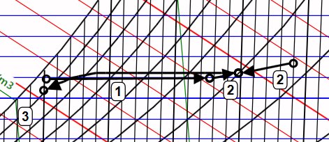

Forse i dati forniti non sono da me interpretati correttamente?
Vediamo:
- ambiente a 27°C con 55% UR (quindi 13,1 g/kg)
- esterno a 34°C con 33% di UR (quindi 11,7 g/kg)
- carico sensibile di 78 kW.
Se immetto una miscela di aria esterna (7.500 mch) e aria ricircolata (12.500 mc/h), la devo umidificare (!), per passare da 11,7 a 13,1 g/kg.
Ammettiamo di no.
Non devo comunque deumidificare. Per questo devo evitare di avere acqua troppo fredda. Altrimenti deumidifico sulla batteria, poi devo post riscaldare e umidificare molto ....
Insomma, un pasticcio.
Per questo pensavo a batterie da calcolare con particolare attenzione, comunque con acqua più calda del classico 7/12.
Acqua a 7/12 è una condizione standard adottata (dalla Carrier) per far funzionare i fan coil ed ottenere circa 26°C con 50% negli uffici standard degli anni '50, come si legge nei vecchi manuali Carrier, anche nella traduzione italiana (Pizzetti). Allora il rapporto S/T era pressoché costante.
Ma oggi non funziona più così. Sono cambiate le condizioni (esempio: 78 kW di sensibile e 0 di latente, come nel nostro caso) e le esigenze.
Per esempio: 27°C con 55% UR è una condizione fuori dagli standard del benessere, sia Ashrae che DIN.
Evidentemente è una condizione dettata da altre considerazioni.
In sintesi: l'acqua troppo fredda sarebbe ingestibile. Neppure un aumento del dT (che alzerebbe la T media) risolverebbe il problema, perche la condensazione su una parte della batteria sarebbe inevitabile.
Mi sono dilungato troppo e chiedo scusa. Anche perché non è detto che sia stato coerente con l'argomento.

Sbaglio io o miscelando 7500m3/h a 34°33% con 12500m3/h a 27°C 55% viene fuori 21000m3/h a 29.6°C con il 44% il cui contenuto di umidità è solo di poco inferiore a quello desiderato?
Detto questo, ciò non ha nulla a che vedere con la capacità di deumidifica della batteria, perché una geometria opportunamente selezionata potrebbe anche non deumidificare niente con l'acqua a 3°C
E comunque qualora l'aria esterna non fosse 34°C 33% (e cioè il 99% del tempo), la miscela sarebbe comunque diversa, o più umida o meno umida... quindi fare i conti così in condizioni statiche è una sciocchezza.
