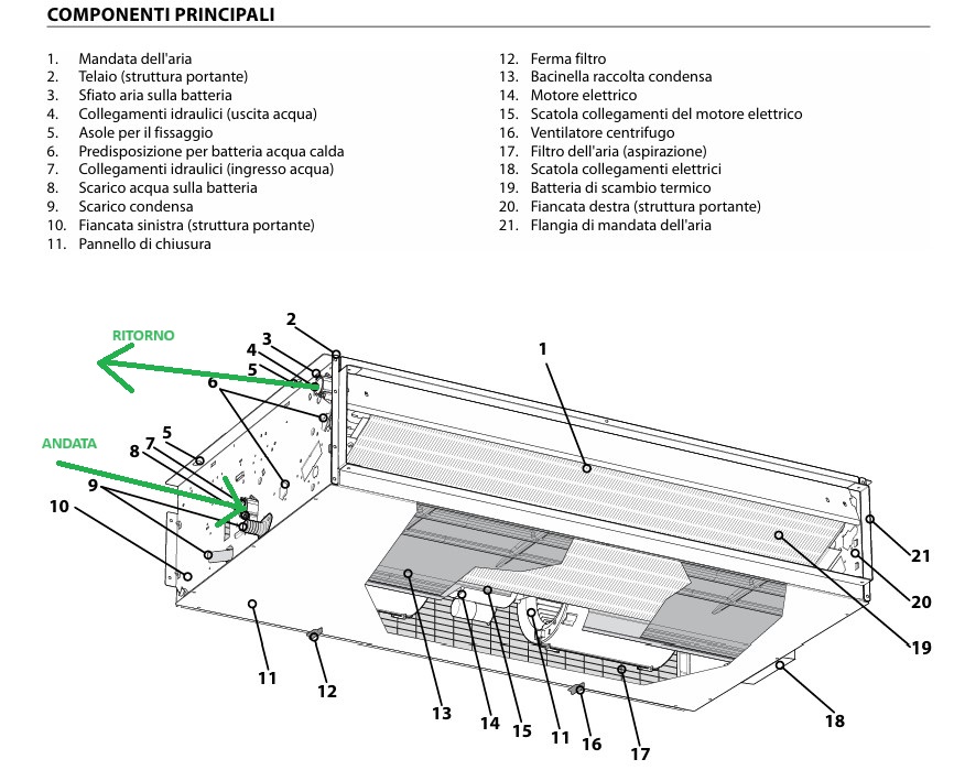

Leggendo un po' il manuale a corredo dicono che la mandata va posta sull'attacco basso della batteria per facilitare lo spurgo dell'aria e nello stesso temo dicono che anche invertendo le tubazione non viene compromesso il funzionamento. Ora ammesso che io vorrei collegare i tubi come i classici radiatori ( mandata sopra e ritorno sotto) secondo voi il fan c. Funziona meglio, funziona uguale o funziona peggio in termini di circolazione ?

Il flusso dell'acqua deve essere controcorrente rispetto a quello dell'aria.
Invertendo il flusso si perde fino al 15% di resa.

Ps- Correzione... Forse ho frainteso, praticamente asserisci che è giusto collegare la mandata sull'attacco basso della batteria e il ritorno sul quello alto ? Vedendo bene il disegno l'aria crea un vortice che tende dapprima a salire nel fan coil per poi riscendere su tutta la superfice della batteria, quindi presumo che sia giusto mandare l'acqua dal basso, giusto ?

No, io asserisco che la direzione dell'acqua deve essere controcorrente rispetto all'aria. Alto, basso, davanti o didietro, sono concetti relativi.
L'aria va verso l'alto sia che l'acqua vada in un senso che nell'altro.
Non c'entra niente nè il gocciolamento della condensa nè lo spurgo dell'aria.

Scusami ma sto facendo un po' di confusione, vedendo bene il disegno l'aria crea un vortice che tende dapprima a salire nel fan coil per poi riscendere su tutta la superfice della batteria, quindi presumo che sia corretto mandare l'acqua dal basso, giusto ?

Per niente affatto. E' molto importante.Alex875 ha scritto:Quindi è ininfluente il collegamento della mandata e del ritorno ?
La mandata dell'acqua deve essere dal lato di uscita dell'aria dalla batteria.Alex875 ha scritto:quindi presumo che sia corretto mandare l'acqua dal basso, giusto ?

Quindi sull'attacco in alto come per i termosifoni.. Sul disegno però faceva notare il contrario e anche sul manuale di istruzioni l'acqua entra da sotto. Cmq grazie!La mandata dell'acqua deve essere dal lato di uscita dell'aria dalla batteria.

Non capisci niente. Non c'è alto o basso, c'è equicorrente o controcorrente rispetto al flusso dell'aria.Alex875 ha scritto:Quindi sull'attacco in alto come per i termosifoni.. Sul disegno però faceva notare il contrario e anche sul manuale di istruzioni l'acqua entra da sotto. Cmq grazie!La mandata dell'acqua deve essere dal lato di uscita dell'aria dalla batteria.

riprendo questa vecchia discussione per la questione degli allacci dei fancoil.
Leggevo il collega che suggeriva il collegamento controcorrente (aria-acqua), ossia mandata dell'acqua sul lato di uscita dell'aria del fancoil.
Effettivamente leggendo alcune schede tecniche e manuali viene indicato invece l'attacco di mandata sul lato dell'ingresso dell'aria in batteria.
Chiedo un vostro confronto per valutare quale sia la migliore soluzione
Grazie a chi vorrà confrontarsi
- fc.jpg (165.91 KiB) Visto 11782 volte
