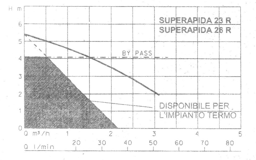

Grafico prevalenza elettropompa e bypass
