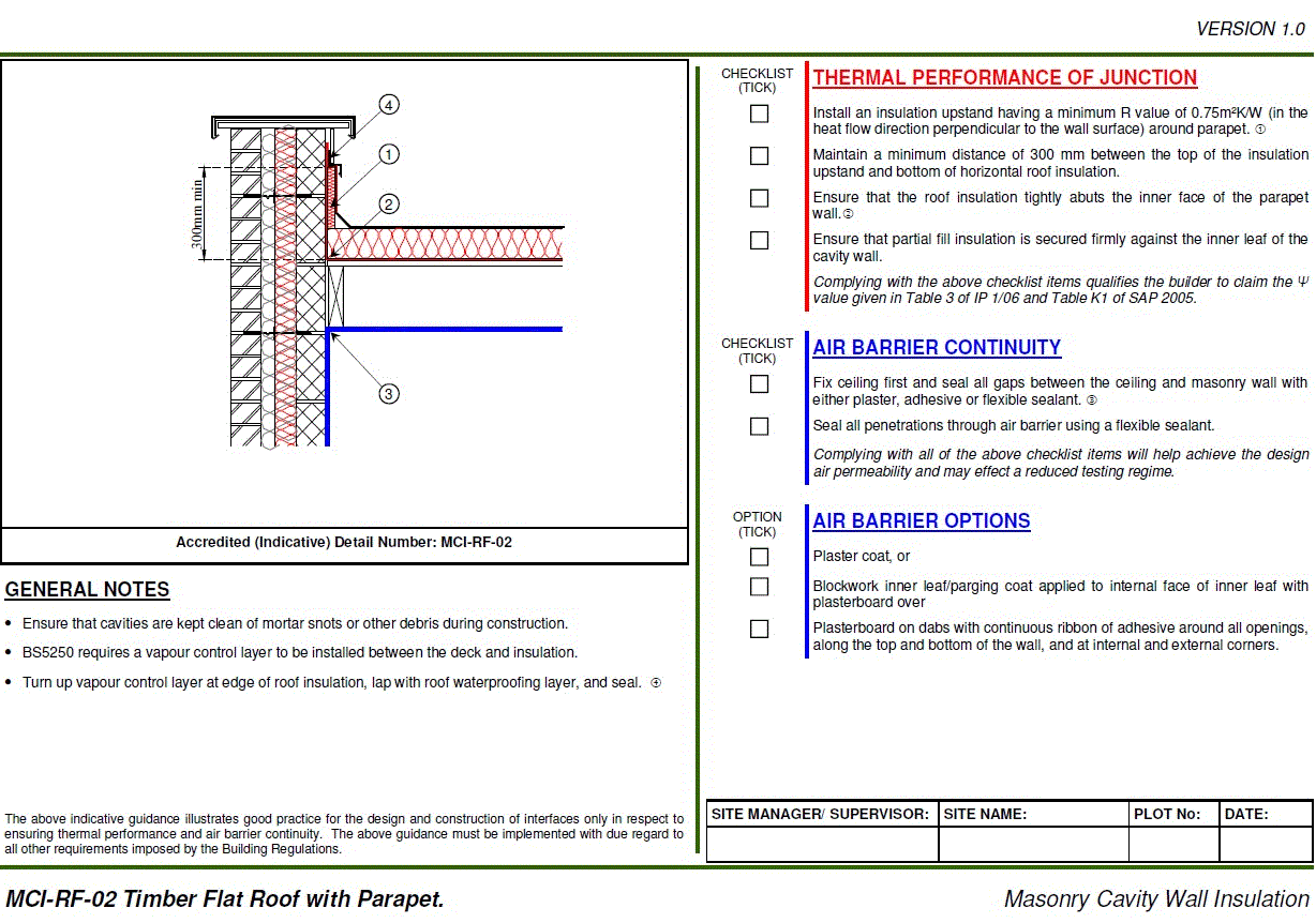

gararic ha scritto:spd: cos'ha che non va bene l'atlante nazionale dei ponti termici (edilclima, tanto per non fare nomi) ?
Immagino che sia un ottimo lavoro, solo che non è pubblico, o meglio non è preparato dallo Stato. Meglio l'abaco svizzero o meglio ancora quello britannico.
E qui mi ricollego anche ai commenti di girondone: dobbiamo semplificare il processo costruttivo, dalla progettazione alla realizzazione. Difficile?
Qualcuno l'ha fatto. Il file che allego lo dimostra.
Le schede - liberamente scaricabili - sono collegate alla legislazione equivalente al nostro 192: se si costruisce usando i dettagli riportati si ha diritto di usare i valori di psi di una certa tabella; se si costruisce con il dettaglio più curato si usano gli psi ancor più ridotti.
E la scheda va anche in cantiere, perché è un particolare direi costruttivo; e va in mano all'operaio e al DL. Facile, e soprattutto standard!
http://www.planningportal.gov.uk/buildi ... ments9/acd

spd: magari ci fossero, in Italia, enti del genere. In Francia, ad esempio, cìè il CSTB che realizza tavole analoghe, egregie.

bello
se non li segui si va di fem?
se non la vedo dura.. qualcuno potrebbe prenderla come una limitazione....
Messaggi: 13501
Re: Revisione UNI TS parte 1 .. anche per il CTI!
però che figata!
tutti sanno che esitsono e che si devono seguire.... dal prog arch al dl alll operaio ...
non male
