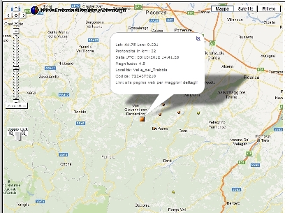

Messaggi: 5193
Re: ripristino compartimentazione giunti solai
sì terremoto, epicentro a 10 km da casa, 4.5 richter, ma era fondo, per fortuna appena percepito, niente danni.
