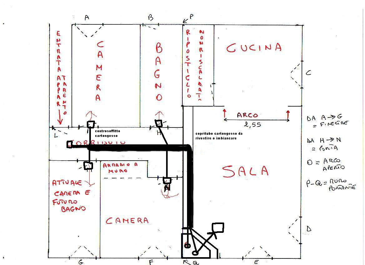

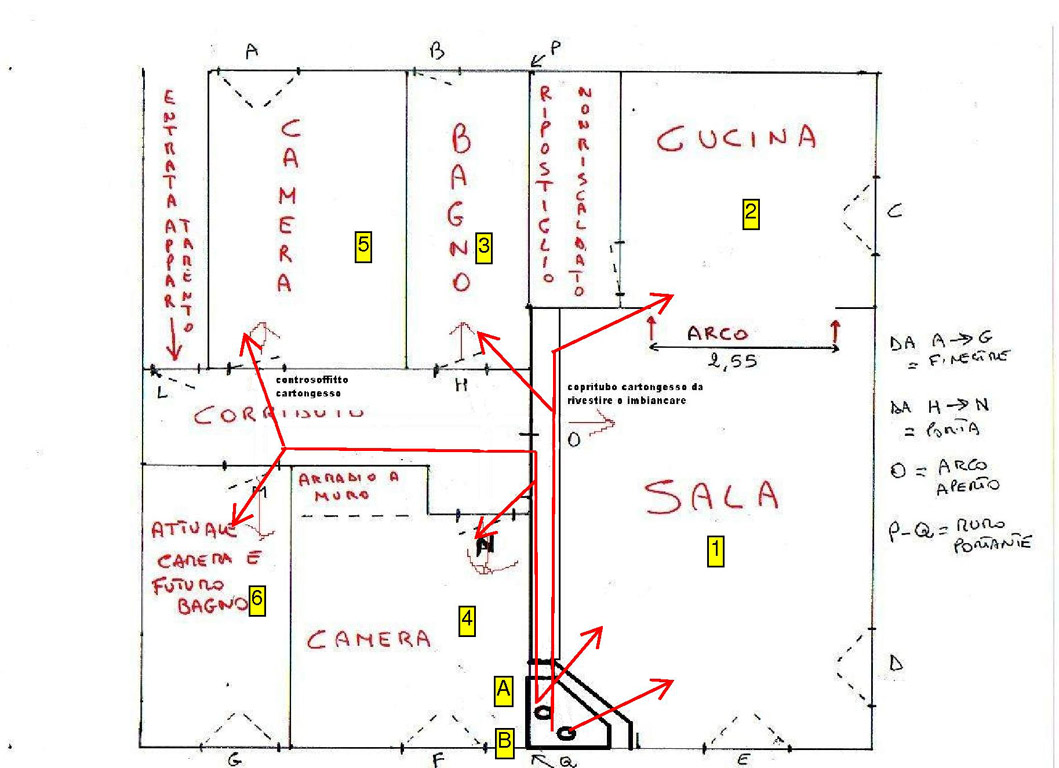

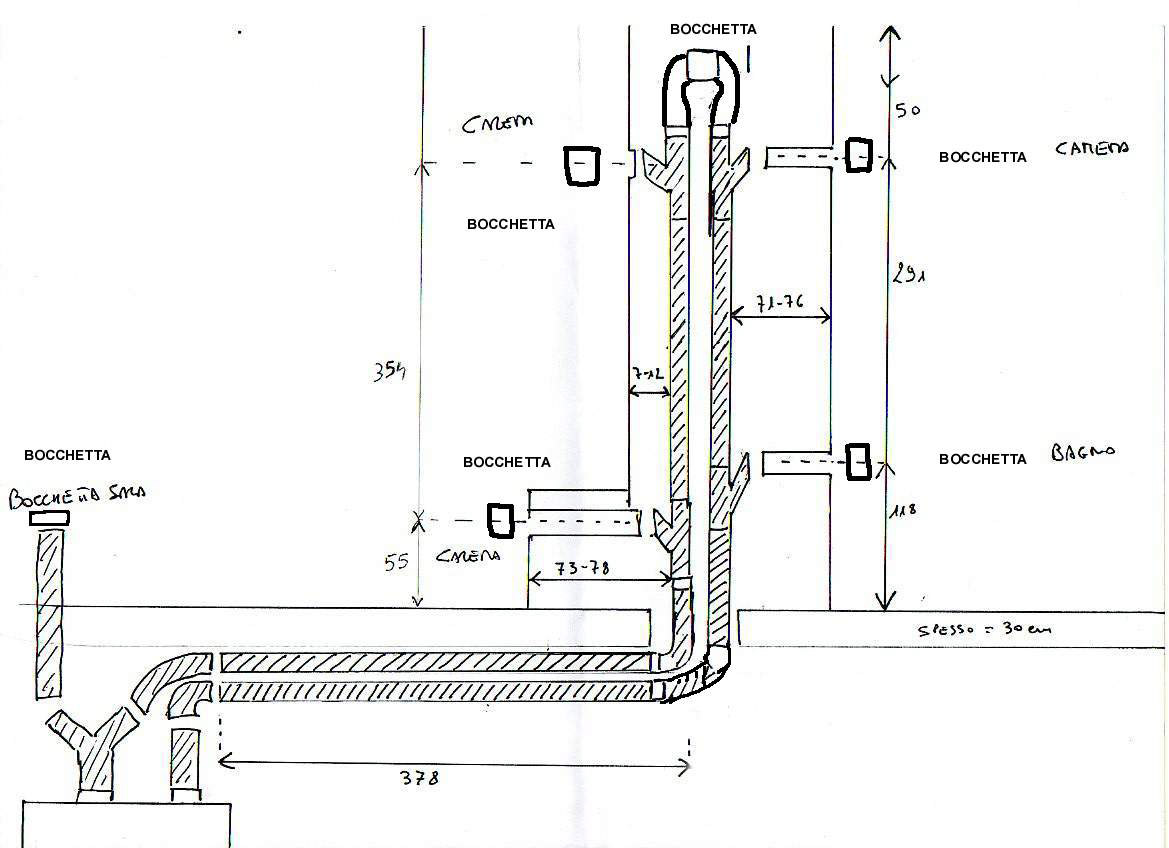

Che ne dite Ragazzi ?
Ciao
Ciao
- Progetto che il fumista non ha fatto perche' secondo lui non avrebbe funzionato
- Progetto Jolly-Mec.jpg (153.77 KiB) Visto 17221 volte
- Progetto che vorrei realizzare sotto consiglio di un'amico.
- Progetto Nuova Canalizzazione.jpg (146.96 KiB) Visto 17221 volte
- Qui a velocita' settata a 5 in automatico praticamente l'uscita aria dalle bocchette e' insignificante.
- Impianto Attuale.jpg (154.63 KiB) Visto 17221 volte

Con tubi da 10 cm e piu' spinta credo che l'aria calda in uscira sovrasti quella fredda in minor tempo.
Alla media velocita' ( 5 ) del ventilatore probabile che invece della situazione attuale (soffio impercettibile) si senta un bel soffio tipo adesso con velocita' 7 ?! Bhoo.
Che dite ?
Che intendi ?
Che dite ?

Scusa ma 2 tubi da 10 portano aria piu' velocemente che uno da 20 giusto o no ?
La velocita del ventilatore va da 1 a 9 .
Da profano forse sarebbe stato piu' logico mettere un tubo da 15 incece che da 20, e daltro canto nemmeno posso lasciare l'ipianto cosi. O metto un tubo piu' piccolo da 15 e poi faccio diramazioni con Y a 135°,oppure faccio un'impianto ad anello con 2 tubi da 10 e diramazioni con Y a 135°.
Che dite ?
Per quanto riguarda le bocchette praticamente ho il tubo da 12.5 che si dirama dal tubo da 20 e che entra dentro la parte posteriore della bocchetta.
Che dite ?
