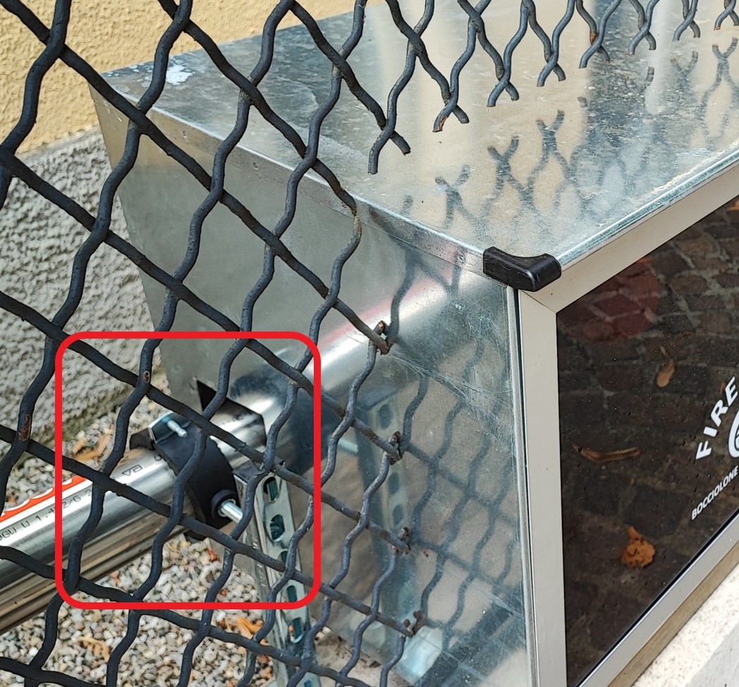

I collari in gomma, secondo quanto indicato nella UNI10779, punto 7.2.2, lett.B, non sono conformi al requisito di incombustibilità e parla di qualunque componente del sostegno.
I collari metallici con inserto in gomma sono conformi?

Sicuramente quelli con collare completamente in gomma direi di no

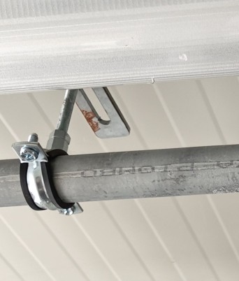

Non sono impiantista, ma nella prima foto, anche se perdo la gomma, il tubo è mantenuto lo stesso. Nella seconda invece no.

Inverosimile che il secondo sia in gomma, sarà in lamiera zincata gommata.
Guarda raccorderie metalliche pratiko o simili. Semmai sembra rivettato e quello non so che resistenza possa avere
Comunque in generale, raccordi per antincendio zero gomma.

il primo è un collare con guarnizione che non serve e non è raccomandato negli impianti antincendio.
sicuramente lo si usa in altri impianti meccanici per questioni acustiche, dilatazioni termiche o protezione meccanica per certi tipi di tubazioni.
il secondo, sono d'accordo con @arkanoid, è rivestito in gomma.
comunque entrambi non sono sostegni per tubazioni antincendio.
poi se vuoi far passare il primo è una tua scelta.

arkanoid ha scritto: gio ott 08, 2026 11:00 Guarda raccorderie metalliche pratiko o simili. Semmai sembra rivettato e quello non so che resistenza possa avere
Hai ragione sono in acciaio zincato rivestiti in gomma vulcanizzata, non avevo approfondito...
Ad ogni modo ho chiesto all'installatore di sostituirli tutti con altri senza nessun tipo di gomma
