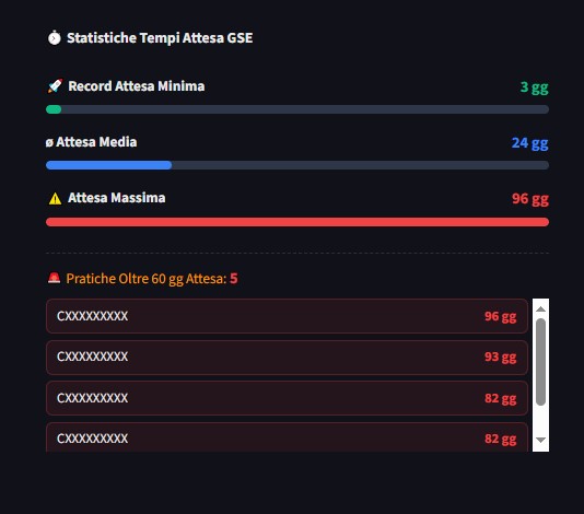

Buongiorno...qualcuno ha pratiche in attesa di risposta?
Inviata il 13/04 (giorno riapertura), sostituzione vecchia pdc aria-acqua con nuova pdc stesso tipo (cop e scop migliori ovviamente) su abitazione di un privato...devo ancora ricevere risposta e il cliente ovviamente inizia ad essere "nervoso"...grazie

sollecita con tiket Non puoi fare altro.

Avevo aperto un ticket 21gg fa senza risposta, ora fatto la richiesta di sollecito.
situazione vergognosa.
Lo stesso giorno avevo mandato un'altra pratica uguale che mi hanno accettato a metà giugno...
