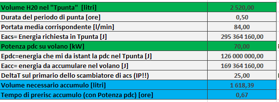

per chi se ne è occupato volevo indicazioni progettuali in merito a impianto di produzione acs per spogliatoio da calcio della classica squadra di media-bassa categoria che ha anche il settore giovanile.
Come layout pensavamo 2 pdc a R290 che lavorano su volano termico e poi scambiatore a piastre istantaneo per alta portata. Ci sarebbe poi un preriscaldo con solare termico con accumulo separato che scalda l'acqua fredda prima che entra nello scambiatore istantaneo.
Sapete darmi indicazioni in merito ai kW delle pdc e volume di accumulo che considerereste? cosiderando appunto l'utilizzo standard.. indicativamente pensavo:
Volume rischiesto (per 12 docce totali):12 [docce]*7[litri/min]*30 [min]= 2520 [litri]
Perido di punta= 30 [min]
Periodo di preriscaldo= 60 [min]
T_erogazione= 40 [°C]
DeltaT scambiatore di calore istantaneo= 25 [°C]
In sostanza con questi dati ottengo che con una PDC da 70 kW serve un inerziale da 1600 litri. Il calcolo è energetico ovvero basato sul fatto che Evolano+Epdc=E necessaria a scaldare quel volume di acqua da 12 a 40 °C

- 1.png (18.03 KiB) Visto 2085 volte
Re: Impianto pompa di calore per acs spogliatoio calcio
Mettere delle pompe di calore di quella potenza oltre a costare una follia secondo me è troppi...piuttosto cercherei di accumulare più energia a pari volume (aumento temperatura di accumulo) e/o aumentare il volume di accumulo, anche se effettivamente è già elevatoshinobi9 ha scritto: mer ago 26, 2026 12:26 Buongiorno,

Si ma come tempo di preriscaldo massimo in cui preaccumulare energia nel volano non penso che ho più di 1 ora tra un allenamento e l’altro
Si o q-ton o macchine a R290.
Ma la domanda è più di dimensionamento..
Vorrei capire da chi l’ha fatto se il metodo e i numeri sono realistici. Secondo me dati i brevi tempi di reintegro servono potenze alte..
Sì direi 1 ora/ 1 ora e mezza...ma 0,67 ore è parecchio meno dì un'ora...shinobi9 ha scritto: mer ago 26, 2026 13:00 Si ma come tempo di preriscaldo massimo in cui preaccumulare energia nel volano non penso che ho più di 1 ora tra un allenamento e l’altro
ne ho parlato molte volteshinobi9 ha scritto: mer ago 26, 2026 13:35 Si o q-ton o macchine a R290.
quello è un metodo energetico
nella realtà non esiste il funzionamento a pistone che ti scarica completamente il bollitore alla temperatura dell'acquedotto.
dipende moltissimo dai rapporti diametro altezza, dalle serpentine, dalle portate, dai diametri di atttacco, dall apotenza di scambio ... ci sto facendo delle simulazioni fluidodinamiche per le varie soluzioni che farò vedere in anteprima tra qualche settimana e che poi userò nei miei nuovi corsi
interessante per me, in questi casi, gli accumuli a cambiamento di fase. ne parlo nel mio blog, trovi già materiale e questo autunno un corso dedicato.

ho provato a farti una simulazione con 60 kW di potenza della pdc che parte in automatico, 1950 litri di accuymulo (104*200cm) caricato a 55°C, 2m2 scambiatore, 40l/min diprelievo da 10 a 42°C ed ottieni circa 1396 litri in 35 minuti

Foglio di calcolo fatto da intelligenza artificiale?SuperP ha scritto: mer ago 26, 2026 14:28 ho provato a farti una simulazione con 60 kW di potenza della pdc che parte in automatico, 1950 litri di accuymulo (104*200cm) caricato a 55°C, 2m2 scambiatore, 40l/min diprelievo da 10 a 42°C ed ottieni circa 1396 litri in 35 minuti
Grazie delle risposte.
Il discorso del 10-42 l’ho sempre trovato nosense anche io in effetti.
Il problema è che secondo ma questi calcoli che vengono fatti a mano richiedono le equazioni differenziali oltre che la fluidodinamica e sono tutt’altro che banali.
Ma siccome l’esperienza conta più di tutto..volevo semplicemente sapere da chi l’ha fatto come ha fatto e come è andata..anche perchè in italia la situazione è standard..classica squadra si serie D o meno che ha anche le giovanili. Al massimo cambia il numero di docce..

foglio di calcolo? No, è un CDF
Fatto da intelligenza artificiale? No, fatto da me CON l'ia.
Validato da alcuni studi sulla stratificazione (grazie NNN) e con misure in campo

E invece puoi simulare con 60 kW e 2000 litri caricati a 65 °C?SuperP ha scritto: mer ago 26, 2026 14:28 ho provato a farti una simulazione con 60 kW di potenza della pdc che parte in automatico, 1950 litri di accuymulo (104*200cm) caricato a 55°C, 2m2 scambiatore, 40l/min diprelievo da 10 a 42°C ed ottieni circa 1396 litri in 35 minuti
Inoltre in preriscaldo ci sta un solare termico quindi metterei come ingresso allo scambiatore (a dire poco) 17-18 °C e 40°C come temperatura di utilizzo.
Potrenza generatore e temperatura di mandata massima e DTshinobi9 ha scritto: mer ago 26, 2026 17:27 E invece puoi simulare con 60 kW e 2000 litri caricati a 65 °C?
Tset temperatura di set dell'inerziale
isteresi di caricamento (- tot K sotto la Tset)
dimensioni inerziale diametro e altezza netta e diametro attacchi
sup. scambiatore e se ce l'hai coefficeinte di scambio
T acqua fredda
T acqua calda
portata
Ti simulo un comportamento da Tset a fine ACS e poi il reintegro considerando che la pdc sia attiva

Far lavorare la pdc a Tcambio_fase + 5K di pinch point, e produrre acs a Tcambio_fase-5K di pinch point?
O hai esperienze differenti con deltaT richiesti inferiori ai 10K tra Tpdc e Tacs?

Tset temperatura di set dell'inerziale: 70°C (Uso R290)SuperP ha scritto: mer ago 26, 2026 17:38Potrenza generatore e temperatura di mandata massima e DTshinobi9 ha scritto: mer ago 26, 2026 17:27 E invece puoi simulare con 60 kW e 2000 litri caricati a 65 °C?
T acqua fredda
T acqua calda
portata
sembro Esa![]()
PS: ma passa ai PCM![]()
isteresi di caricamento (- tot K sotto la Tset) ( Beh direi 20K)
dimensioni inerziale diametro e altezza netta e diametro attacchi (1100x2366 attacchi 3")
sup. scambiatore e se ce l'hai coefficeinte di scambio (non ancora calcolato)
T acqua fredda (15 °C)
T acqua calda ( 42 °C)
portata ( 90 l/min)

ma figuarati se carichi a 70°C un inerziale con l'R290shinobi9 ha scritto: gio ago 27, 2026 09:49 Tset temperatura di set dell'inerziale: 70°C (Uso R290)
portata ( 90 l/min)
mino 10 °C in meno
isteresi facciamo 10°C o forse
se manca la superficie di scambio dello scambiatore non si può simulare. E' fondamentale

la superficie sembra 6,34 mqSuperP ha scritto: gio ago 27, 2026 10:07ma figuarati se carichi a 70°C un inerziale con l'R290shinobi9 ha scritto: gio ago 27, 2026 09:49 Tset temperatura di set dell'inerziale: 70°C (Uso R290)

in queste condizioni, con pdc accesa, mi fornisce 907 l di acs a 45°C, circa 10 minuti..
il problema è che l'acqua dentro viene rimescolata ed arriva a temperature troppo basse per scamabiare con l'afs e produrre
In linea di massima è coerente con le mie prove strumentali su produttori da 1000 l
se mi mandi una mail a ingsavoia chiocciola gmail.com ti giro la relazione
PS: sto facendo modifiche al modello fluidodinamico per ottimizzare alcuni aspetti.

usando degli attacchi ottimizzati, che massimizzano la stratificazione (e quindi non attacchi primari in linea con le bocche dello scambiatore) puoi estrarre 1450 litri a 45°C con la conseguenza tuttavia che la temperature media dell'inerziale cala e devi poi aumentare l'energia di ripristinoSuperP ha scritto: gio ago 27, 2026 14:47 in queste condizioni, con pdc accesa, mi fornisce 907 l di acs a 45°C, circa 10 minuti..
Il problema con l'acqua è quella che se hai dei rimescolamenti, quando l'inerziale è a 50°C in alto, non produce più acs a 45
Simularlo CFD se non hai la configurazione esatta diventa un incubo e nemmeno i produttori di danno supporto
Il mio consiglio sul PCM resta valido
Sai quanto esce
Sai quanto entra.

Secondo me è la soluzione migliore: ridurrei la potenza della PdC e inserirei delle resistenze per aumentare la T dell'accumulo.In sostanza con questi dati ottengo che con una PDC da 70 kW serve un inerziale da 1600 litri. Il calcolo è energetico ovvero basato sul fatto che Evolano+Epdc=E necessaria a scaldare quel volume di acqua da 12 a 40 °C
Meglio 2 accumuli in serie (ovviamente più piccoli).
Scambiatore istantaneo abbondante.
