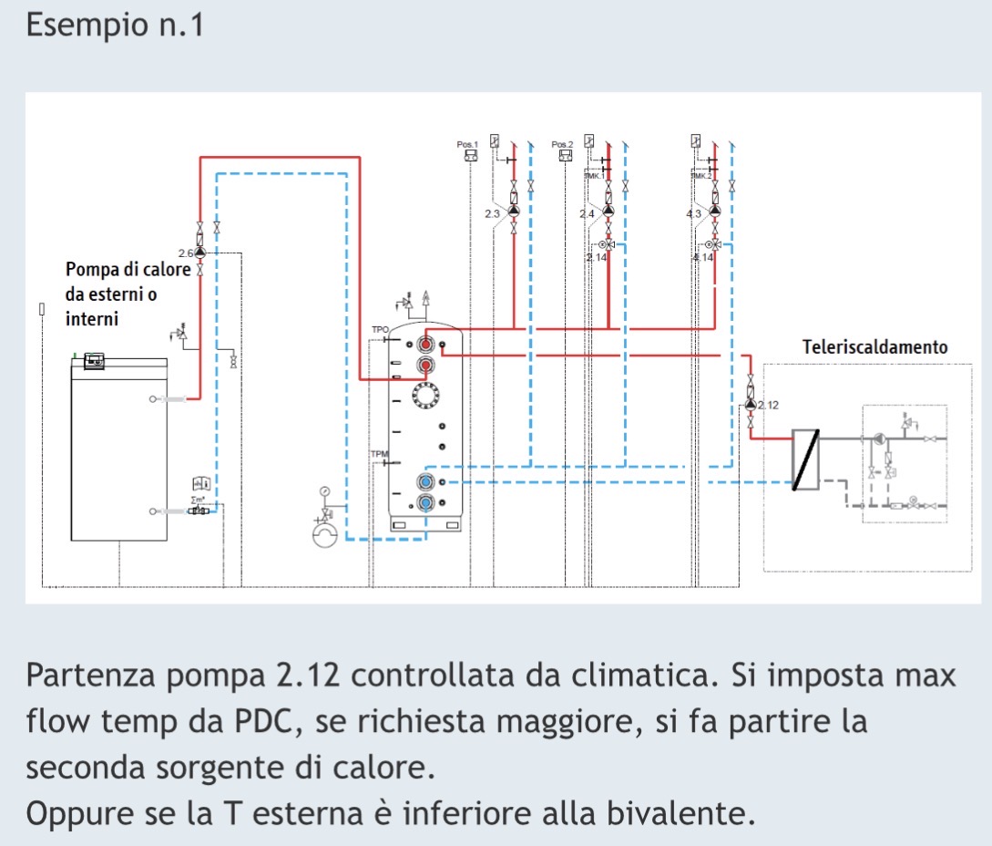

Dovrei realizzare un sistema ibrido pompa di calore- teleriscaldamento. La pompa di calore servirebbe anche pr raffrescamento dell’edificio.
Ho trovato questo schema sotto che potrebbe andar bene in una vecchia conversazione ma mi sorge un dubbio: se il tlr lavora sul volano credo che ci sia il rischio che la pdc si trovi una T di ritorno troppo alta e vada in blocco..come posso evitare questo?
Pensavo di mettere il volano sul ritorno della pdc e al posto del volano dello schema mettere un compensatore idraulico a 4 attacchi sul primario. Così quando va il TLR non influenza la temperatura sul volano. Che ne pensate?

Credo che si tratti di un impianto a tutta aria (ventilo convettori, UTA, ecc.), quindi:shinobi9 ha scritto: sab ago 01, 2026 10:35 Dovrei realizzare un sistema ibrido pompa di calore- teleriscaldamento. La pompa di calore servirebbe anche pr raffrescamento dell’edificio.
INVERNO: la PdC funziona solo se il TLR è fuori servizio
ESTATE: il TLR non funziona.
Due chiarimenti:
. perché le pompe sulla mandata e non sul ritorno (acqua più fredda)?
. perché i collegamenti non sono a ritorno inverso (Tichelmann)?

L’impianto è a ventilconvettori canalizzabili per uffici, poi con vmc separata.
Inoltre io non ho fatto quello schema, l’ho preso solo come esempio concettuale. La mia domanda riguardava il rischio di blocco della Pdc se il teleriscaldamento manda acqua per esempio a 70 gradi.

In inverno, la PdC dovrebbe essere fermata se il TLR è attivo: quindi, perché si dovrebbe bloccare?
Se temi che l'acqua calda circoli naturalmente nella PdC per differenza di temperatura, basta una valvola a due vie elettrica che si chiude quando il TLR è attivo.

Si certo se li metto in alternanza la pdc si ferma, ma se quando riparte si trova acqua sul volano a temperatura eccessiva? Immagino potrebbe dare errore se il ritorno se lo trova a una temperatura maggiore della mandata richiesta a quelle condizioni esterne.
Tipo se mando a 48 sui fancoil e lei (quando riparte dopo il tlr) si trova acqua a 55, va in blocco..
Con il compensatore 4 attacchi questa cosa non succede perchè sul volano non circola acqua del tlr

Se voglio acqua a 48°C e il serbatoio è a 55°C, la PdC non ha bisogno di partire.
Quindi, perché deve andare in blocco?

Se ci sta una sonda sul volano si, ma molte macchine sondano la T sul ritorno. Però sicuramente ragionando con la sonda sul volano il problema non c’è..
Re: Ibrido pompa di calore - teleriscaldamento
Se la macchina prevede una sonda sul ritorno è un'ottima macchina, correttamente progettata, come tutte le macchine professionali che conosco (Carrier, Trane, York, ecc.; non conosco in dettaglio come lavorano tutte quelle del settore domestico).
Dato che si preleva acqua dal volano, se questo è a 55°C, la PdC non parte e, di conseguenza, non si blocca.
Se la macchina ha la sonda sulla mandata, ha (al 99%) un software redatto da un sistemista senza il supporto di un progettista competente: evitala.

Il rischio esiste, per quanto improbabile, solo se il puffer raggiunge o supera la max T della pdc, che in tempi recenti è 75°.shinobi9 ha scritto: sab ago 01, 2026 10:35 credo che ci sia il rischio che la pdc si trovi una T di ritorno troppo alta e vada in blocco
Ti risulta che il puffer possa raggiungere queste temperature?
A temperatura negative, la pompa di carico è accesa per prevenire il gelo, e quindi il rischio di allarmi di alta pressione esiste, pur piccolo.

Ok sintetizzando il rischio è praticamente bassissimo..
Ma con un volano sul ritorno e un compensatore a 4 attacchi non è ancora più basso?

Io lascerei stare questi accrocchi e metterei un semplice termostato limite che spegne la pdcshinobi9 ha scritto: sab ago 01, 2026 17:18 Ma con un volano sul ritorno e un compensatore a 4 attacchi non è ancora più basso?

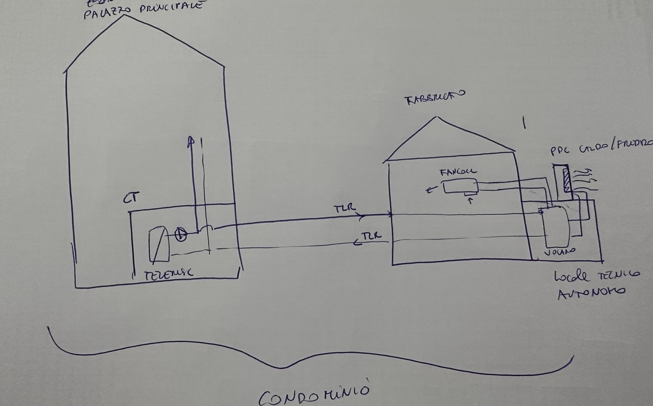

Penso che ti riferisci allo schema che ho allegato, o qualcosa di simile..che era la mia prima idea.boba74 ha scritto: lun ago 03, 2026 08:52 Nei casi simili che ho visto (TLR in riscaldamento e PDC in raffrescamento) il TLR non passava per l'accumulo, ma andava direttamente sul collettore delle pompe dopo un compensatore idraulico, anche perchè non vedo l'utilità di un inerziale in questo caso quando l'impianto è alimentato da TLR.
In tal modo l'inerziale viene alimentato solo dalla PDC.
Comunque a parte il layout vi vorrei sottoporre una domanda: in sostanza il TLR è condominiale e va a fasce orarie..io volevo impostare la regolazione in modo tale che quando la Test scende sotto un certo valore dove il COP della PDC non è più conveniente allora parte il TLR..per farlo credo basti la regolazione della pdc stessa che spesso ha un contatto "booster" esterno che volevo utilizzare. La domanda è però cosa succede quando viene attivato questo contatto nei momenti in cui il TLR (essendo a fasce orarie come dicevo) è spento... in questo caso la pompa di calore continua a lavorare oppure il sistema resta "scoperto" con nessuno dei due in funzione? come si può bypassare questo problema?

si hai capito.
Il tlr è condominiale (e non possiamo staccarci) mentre la pdc autonoma...
Non prelevo dal collettore condominiale.
In sostanza ci sono due tubazioni (mandata/ritorno) che dal secondario della stazione del TLR vanno all'edificio di cui mi sto occupando. Quindi si tratta di prendere da lì il TLR e quando conviene usarlo..ad esempio mandando quelle due tubazioni sul volano sul quale lavora pure la pdc.
In sostanza l'edificio in oggetto fa parte del TLR condominiale ma è un edificio a se stante come sagoma..non so mi sono spiegato. quindi ci arrivano due tubi dal TLR condominiale

La situazione è quella del disegno sotto (io devo progettare l'impianto per l'edificio a destra che è funzionalmente indipendente dal resto del condominio)

ci sta una centrale condominiale con stazione di tlr che alimenta il condominio (al piano terra del quale si trova) ma alimenta anche un fabbricato a se stante che fa parte del condominio.arkanoid ha scritto: gio ago 06, 2026 08:02 Continuo a non capire. Se hai una centrale condominiale delocalizzata, usa quella. Se non ce l'hai, non vedo perchè devi fare un collegamento, nessuno lo alimenterà.
questo fabbricato necessita anche di raffrescamento e l'idea è mettere a questo scopo una pdc che fa freddo e alimenta dei fancoil. chiaramente la stessa pdc sui fancoil farà pure caldo...
siccome non possiamo distaccarci da tlr l'idea è quella di fare freddo con la stessa pdc autonoma e caldo con la pdc in ibrido con il tlr (se e quando conviene)
quindi oltre alla centrale condominiale mi serve una centrale a servizio dell'impianto autonomo del fabbricato indipendente
più di così non saprei come spiegarlo mi pare chiaro (faccio pure un disegnino)
- 1111.jpg (165.38 KiB) Visto 2899 volte
Ah ma tu vuoi solo AGGIUNGERE una pompa di calore ad un edificio esistente con la sua sottostazione esistente....non era chiaro per nulla.
voglio aggiungere la pdc ad un fabbricato alimentato da uno stacco del TLR che alimenta anche un altro edificio (il palazzo primario) ma sono sotto lo stesso impianto di tlr e stesso condominioarkanoid ha scritto: gio ago 06, 2026 12:27 Ah ma tu vuoi solo AGGIUNGERE una pompa di calore ad un edificio esistente con la sua sottostazione esistente....non era chiaro per nulla.
