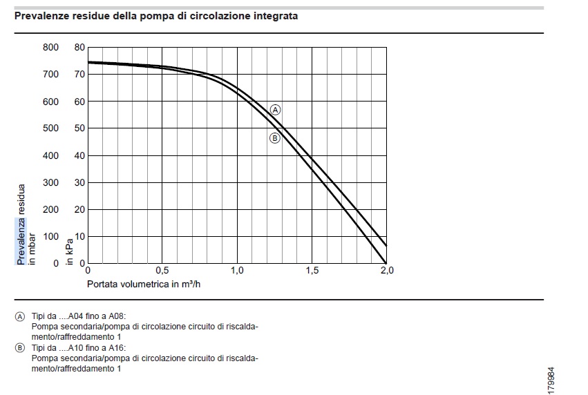

Re: portata secondario > portata primario
1- penso sia una scelta tecnica, non solo un modo per risparmiare 20 euro su un componente di una pompa di calore che spesso costa 15K. In Viessmann evidentemente la separazione idraulica piace, vai a sapere perchè, visto che hanno centinaia di schemi fatti in questa configurazione.NoNickName ha scritto: mer lug 22, 2026 19:20Eh certo, è quella che costa meno.ponca ha scritto: mer lug 22, 2026 19:10 prendi Viessmann, i circolatori a bordo delle PDC sono molto scarsi come prevalenza
Cosa c'entra con la prevalenza? Se la pompa avesse prevalenza faresti il diretto in impianto? E le portate sono sempre giuste?ponca ha scritto: mer lug 22, 2026 19:10 la configurazione con separatore e rilancio è molto spesso obbligata, ci sono centinaia di schemi sul portale con configurazioni di questo tipo
2- portata e prevalenza, questo lo davo per scontato, questo è il circolatore di una Vitocal da 4-16 kW. Se quella portata non ti basta cosa fai?
- Immagine.jpg (90.58 KiB) Visto 2724 volte
Ultima modifica di ponca il mer lug 22, 2026 20:30, modificato 1 volta in totale.
Le scelte progettuali sono tutte money-driven. Se risparmi 2 euro su tutti i componenti, la pdc viene a costare 1000 euro menoponca ha scritto: mer lug 22, 2026 19:35 1- penso sia una scelta tecnica, non solo un modo per risparmiare 20 euro su un componente di una pompa di calore che spesso costa 15K.
16*860/5/3600=0.764 m3/h. Se non ti basta quella portata hai sbagliato qualcosa.ponca ha scritto: mer lug 22, 2026 19:35 questo è il circolatore di una Vitocal da 4-16 kW. Se quella portata non ti basta cosa fai?
0.764 sono litri/sNoNickName ha scritto: mer lug 22, 2026 20:01 16*860/5/3600=0.764 m3/h. Se non ti basta quella portata hai sbagliato qualcosa.
16*860/5/1000=2.752 mc/h e sei ampiamente fuori curva
- Messaggi: 10642
Hai ragione. Chiedo scusa. Beh allora la domanda è: qual è la giustificazione tecnica per una scelta del genere?ponca ha scritto: mer lug 22, 2026 20:090.764 sono litri/sNoNickName ha scritto: mer lug 22, 2026 20:01 16*860/5/3600=0.764 m3/h. Se non ti basta quella portata hai sbagliato qualcosa.
Abbiano anche loro confuso i l/s con i m3/h come me?
