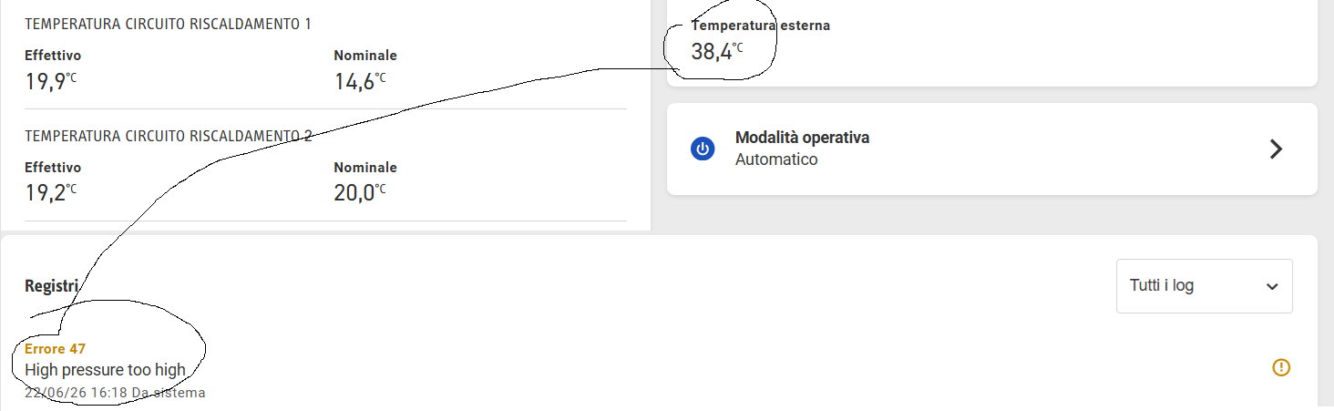

Non si può più progettare con 35° esterni estivi. La condizione W7A35 non è più realistica. E' il momento di passare a W7A42. Questa immagine è di 3 giorni fa, provincia di Brescia. E nei giorni successivi è anche peggiorato e peggiorerà ancora oggi e domani.
Le unità di condizionamento della pianura padana devono essere ereditate da quelle del medio oriente: pieno regime a 42°, regime ridotto a 48°.
Quelle per il Medio oriente devono diventare pieno regime 52°, regime ridotto 58°.
Secondo argomento è il passive cooling geotermico. Quest'anno per la prima volta abbiamo registrato lo sfondamento dei 20° della temperatura indisturbata a 80 metri di profondità (prov di Milano).
Ad oggi siamo a 21.5 e i cooling passivi con deu si sono fermati tutti.
Terzo argomento i requisiti minimi di legge non possono più essere quelli invernali, ma devono essere quelli estivi.
Considerare l'EER come fosse COP ai fini del calcolo delle FER, oppure inserire l'autoconsumo e autoproduzione obbligatoria di energia elettrica ai fini del condizionamento.
La condizione è irreversibile. Questo non è global warming, è la strada verso la venerizzazione del pianeta Terra.

Impianti di raffrescamento industriali che devono essere spenti per temperatura eccessiva dei corpi d'acqua deputati al raffrescamento. (non parliamo solo di 4 centrali nucleari, il problema riguarda anche industrie e centri di ricerca)
