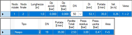

Costruisco un modello sulla base del seguente schema: Un semplice naspo (K=22) collegato direttamente all'acquedotto a 3.0 bar, con un tratto di tubazione con perdite trascurabili.

Il programma calcola che le perdite attraverso il naspo sono pari a 2.53 bar (calcolato considerando il valore K=22, pressione in ingresso pari a 3.0 bar), e dunque ottengo una pressione all'uscita pari a 0.47 bar. La portata è pari a 35 litri/min.

Questo, nella realtà, non è vero. Il calcolo dovrebbe essere condotto all'inverso, ovvero considerando un deltaP pari 3.0 bar (3.0 bar in ingresso dell'acquedotto, 0.0 bar relativi all'uscita) la portata risulta pari a 38,1 litri/min.

Le portate di progetto sono le minime da garantire, una volta calcolato l'impianto con queste occorre bilanciare con la perdita di carico più alta (quindi l'attacco sfavorito) e si ottengono le portate reali e le perdite di carico reali della rete.

prima con il tasto "calcola" si calcola la rete con le portate nominali, successivamente con il tasto "bilancia" si calcolano le portate e le pressioni effettive - c'è scritto nel manuale

In effetti, utilizzando la funzione "BILANCIA" vengono svolti i calcoli della portata reale. Io personalmente, comunque, non imposterei il valore della massima perdita di carico, bensì un valore che mi porti la pressione di uscita ad un valore pari a 0,0 (P. atm).

Il valore 'perdite totali' indicato nel programma:
- si riferisce alle perdite di pressione dal punto di inzio della rete fino all'idrante (o naspo)
- è comprensivo delle perdite dovute all'attraveramento dell'idrante stesso,
- è calcolata tenendo in conto la portata e pressione di uscita impostate ( ad esempio 35 l/min a 2 bar)
quanto hai impostato la pressione di uscita? 2 o 3 bar? (tale valore dipende dal liv di rischio)
