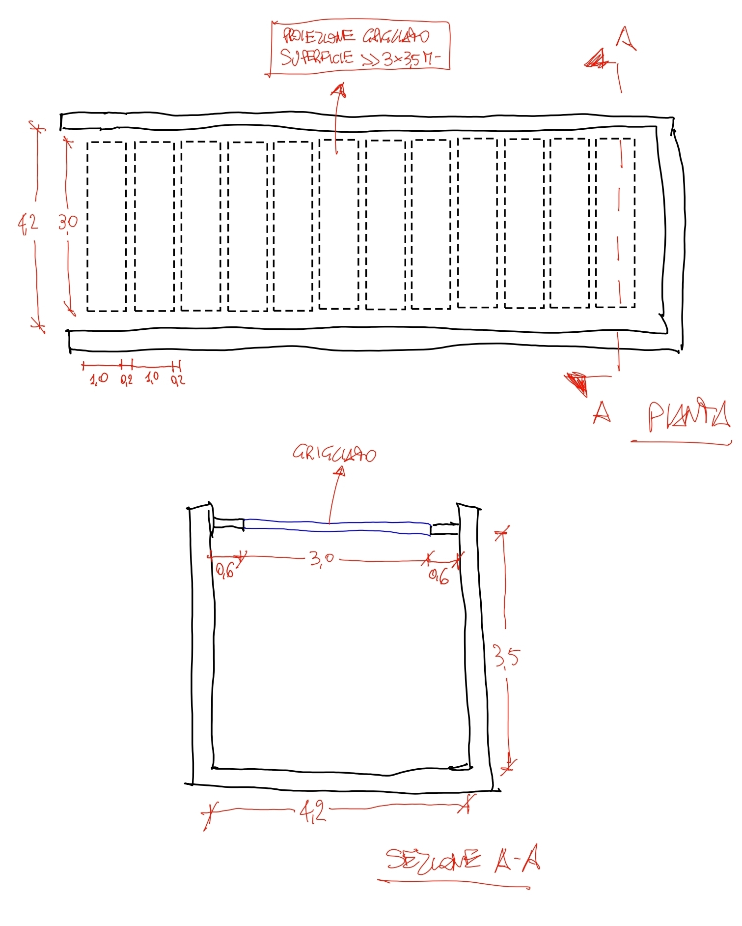

Ho una questione su cui vorrei un vostro parere.
Un volume interrato largo 4,2 m e lungo oltre 12 m ha un grigliato di copertura la cui larghezza è pari a 3,0 m mentre la superficie è olre 30 mq.
Il volume in se ha tutte le caratteristiche di spazio scoperto, tranne il grigliato la cui larghezza è di 3 m.
Secondo voi si tratta sempre di spazio scoperto?
In allegato una foto esplicativa.
Sarei orientato per il Si, ma la larghezza del grigliato pari a 3 m mi fa dubitare.

Bisogna vedere se rispetti tutti i punti delle definizioni, a mio avviso la griglia avendo larghezza inferiore all'apertura va considerata come se fosse un "aggetto" (sporgenza) pari alla larghezza di telaio non grigliato, quindi deve avere un rapporto minore di 1/2 rispetto all'altezza (se capisco bene dalla definizione).
Nel tuo caso la rientranza è 0,6, (se proprio vogliamo stare a favore di sicurezza considerando che ce l'hai da entrambi i lati sarebbe 1,2); l'altezza della rientranza 3.5, perciò il rapporto 1.2/3.5 rimane minore di 1/2, quindi dovresti esserci....
Se applichi anche la definizione da RTO dovresti avere che l'area totale grigliata deve essere almeno il 75% dell'area totale dell'apertura. A occhio anche qui dovresti esserci, anche se non è riportata la lunghezza quindi non so le aree...

Occorre calcolare l'ostruzione percentuale del grigliato.
Ricavare la superficie netta pulita e confrontarla con la superficie in pianta dell'intercapedine

La superficie netta del grigliato è di gran lunga superiore al valore 3 x H dell'intercapedine (3x3,5 m = 10,5 mq). La superficie lorda del grigliato è di 36 mq. Considerando un rapporto fra lordo e netto della griglia del 80% la superficie netta del grigliato è di 28,8 mq, molto maggiore dei 10,5 mq richiesti dalla norma per il requisito di spazio scoperto.
Re: Spazio scoperto?
Si, ma quell'80% lo hai calcolato in base al grigliato effettivo o è una stima ?
Grigliato effettivo.
